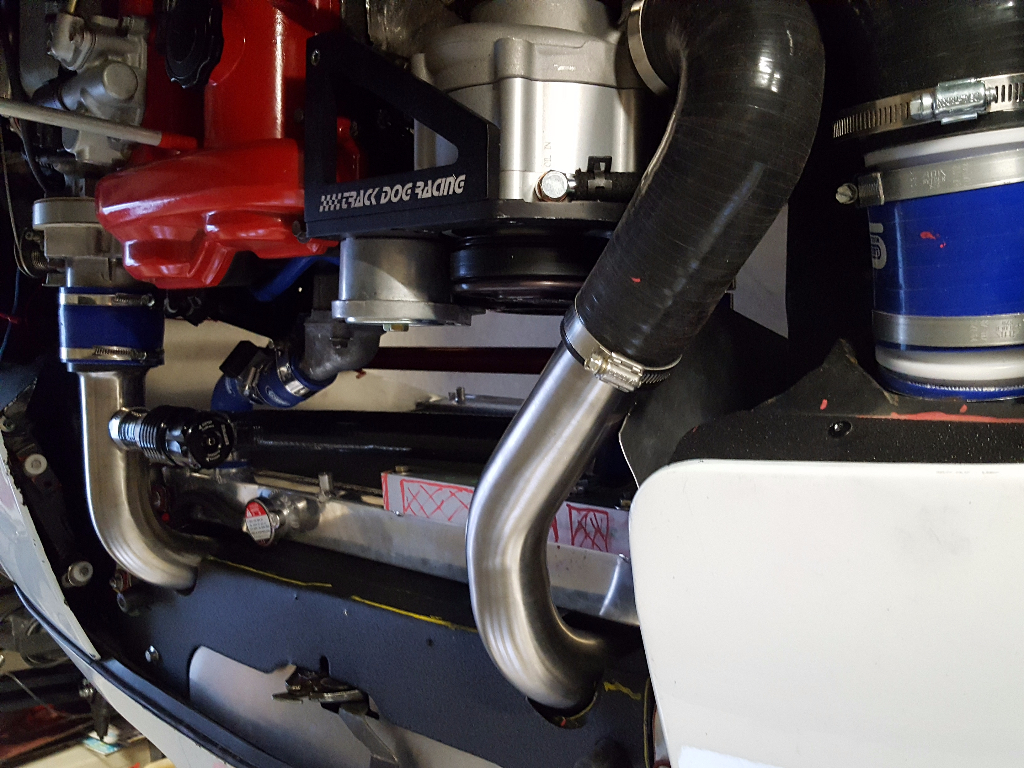

je pense que c'est pas ça: les "vieilles" photos citées par moi et romano sont celles d'un test qui n'a jamais été mis en oeuvre. Ici un photo plus récente: le ventilo me semble bien derrière le radiateur pour le coup.( je suppose que son support est la petite tôle hachurée en rouge, à l'arrière droit du rad). Les tuyaux d'entrée et de sortie de l'intercooler passent devant le radiateur, ça diminue sa section efficace (même si tu n'y peux pas grand chose :sic: ).
une question: est ce que tu a une sonde de température d'air avant/ après l'intercooler TDR? ça permettrait de voir si l'intercooler rempli son rôle et s'il rempli son rôle, c'est que sa position ne gêne pa non plus ton radiateur d'eau...
une deuxième: tu as modifié le circuit de circulation de l'eau. il y a une petite durite qui fait un 180° et passe au dessus du calorstat. Sur les photos, on a l'impression que cette durite est plus haute que le radiateur... possible Bulle d'air/ mauvaise circulation de l'eau?
Est-ce que tu peux nous rappeler pourquoi tu as modifié le circuit et "gagner une durite"?

Ah oui désolé Guillaume! Il y a bien L'IC devant le rad.
Il y a au moins 20 cm de distance. Mais j'ai bien canalisé entre les 2 et tout ce qui passé par l'IC passé à travers le rad.
C'est le montage fait par TDR . Pour faire autrement :?
Je n'ai de sonde de mesure de l'air sur L'IC mais:
La tubulure qui sort du compresseur est chaude, très chaude et celle qui en ressort est froide.
La température d'admission est à 30°c ( le capteur est au fond du collecteur d'admission.
J'ai 2 capteurs d'eau :
1 en sortie de retour chauffage. L'autre c'est celui d'origine. Les 2 indiquent à peu près les mêmes donnees.
Pour le durite ces le circuit d'origine. Je suis tombé par hasard sur une durite qui me donnait ce passage qui colle au moteur.
Je n'ai pas ajouté cette durite elle vient tout droit de la sortie arrière; d'origine elle passe par le réchauffeur (ou refroidisseur dhuile)
Par contre j'en ai bien supprimé une : celle qui va de la sortie moteur avant vers la pompe à eau.
Faudrait que Arny me confirme mais la derniere il roulait en signant pas mal de tours.
Shiruken lui est passé au collant redoute.
Ma config, niveau moteur, j'en suis sur pourrait rouler sans problème sur route tous les jours, et peut être même en devant diminuer la surface d'entrée d'air pour l'eau.
Merci pour vos retours, :bien:

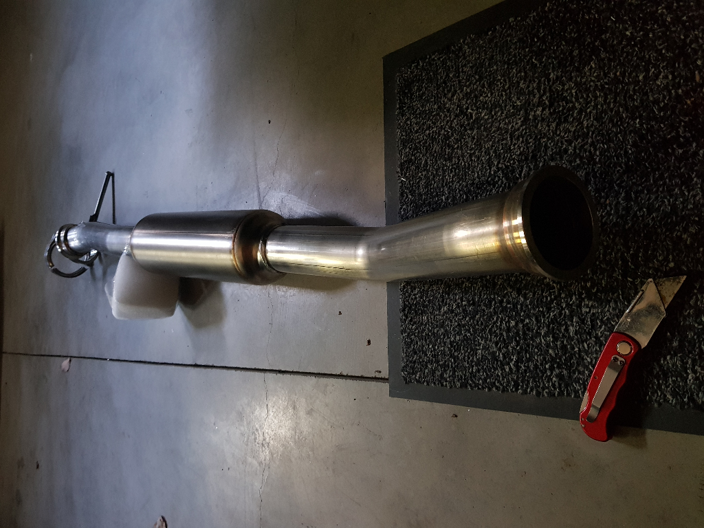

J'ai reçu de quoi atténuer le bruit:

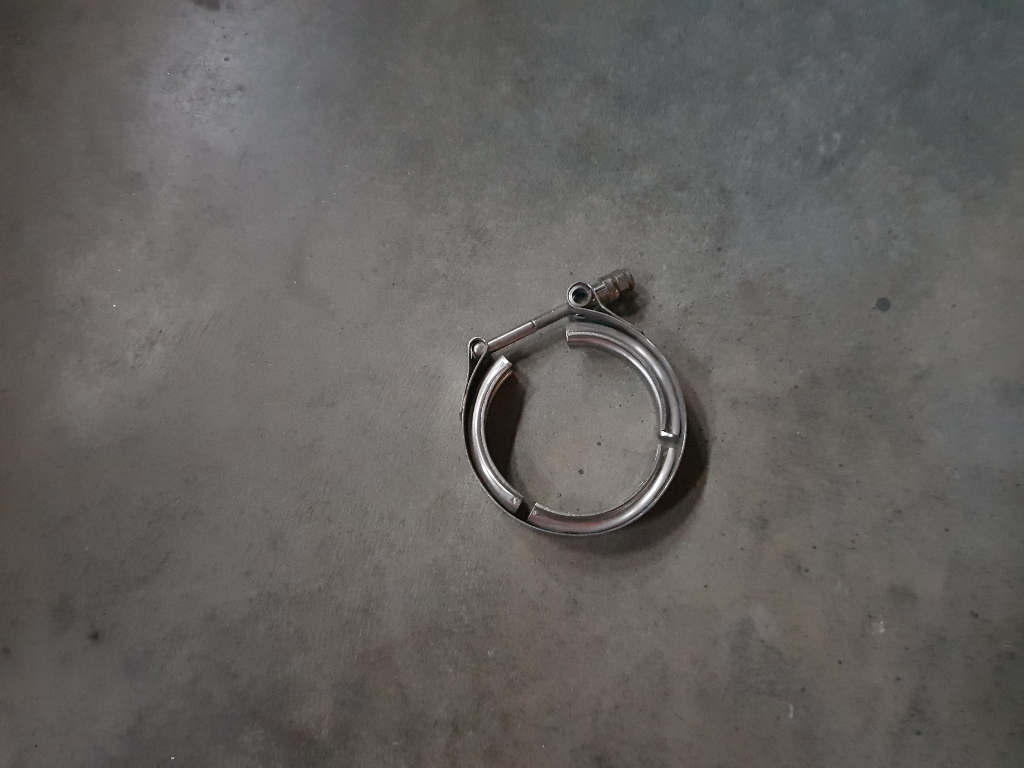

Un peu de boulot à faire sur les autres parties de la ligne car je l'ai pris avec des colliers:
Pratique certainement pour le démontage
Je verai bien a l'usage.
