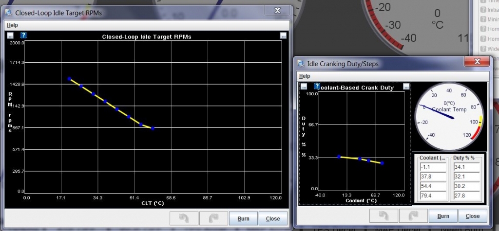

essaye avec un crank duty plus haut
le mien:

je te montre le mien... tu me montres le tien :oops:...
je vais essayer merci!

passe aussi ton idle activation tps threshold à 2% ;)

au max, pied levé mon TPS indique 0.4%... donc 1% doit suffire.
c'est quoi ton idée, qu'est ce que ça va changer?

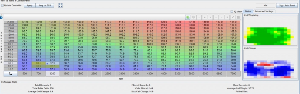

Grâce a Fleming, j'ai enfin pu rouler avec de magnifique EBC red stuff ( au moins, ça dépanne!)...et tester VE analyse live.
j'ai essayé de remplir un max de case, même si c'est pas facile... au moins j'aurai pas mal dégrossi le jour ou j'irai sur le banc.

Pour la carto fait déjà un Max de taf sur route car c'est très long, le banc c'est bien juste pour fignoler en profitant d'un banc freiné.

le banc, je pensais m'en servir uniquement quand la carto essence serait faite, pour travailler la carto d'allumage...
