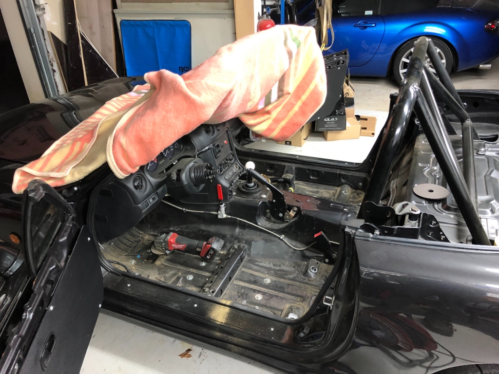

Bon finalement la révision hivernale a commencé aujourd’hui...
Je recherchais ma fuite d’huile Du coup j’ai démonté les caches de la distri pour chercher la fuite moteur tournant et j’ai découvert qu’il manquait des vis sur les supports moteurs et que celles restantes sont déserrées (monté au loctite rouge!!!)et idem pour l’alternateur...
Du coup ça m’a gavé et j’ai commencé à tout démonter, je vais sortir toute la méca pour tout réviser et je remonte le tout avec des écrous north locks:
https://www.boellhoff.com/fr-fr/produit ... d-lock.php
Je vais remonter toute la coque, les trains et les accessoires avec ce type de rondelle et surtout je vire mes SB rigides du pont.
J’ai commencé à mettre l’habitacle à nu pour couper l’arceau et sortir le TBD.
Plus qu’à sortir la scie sabre.

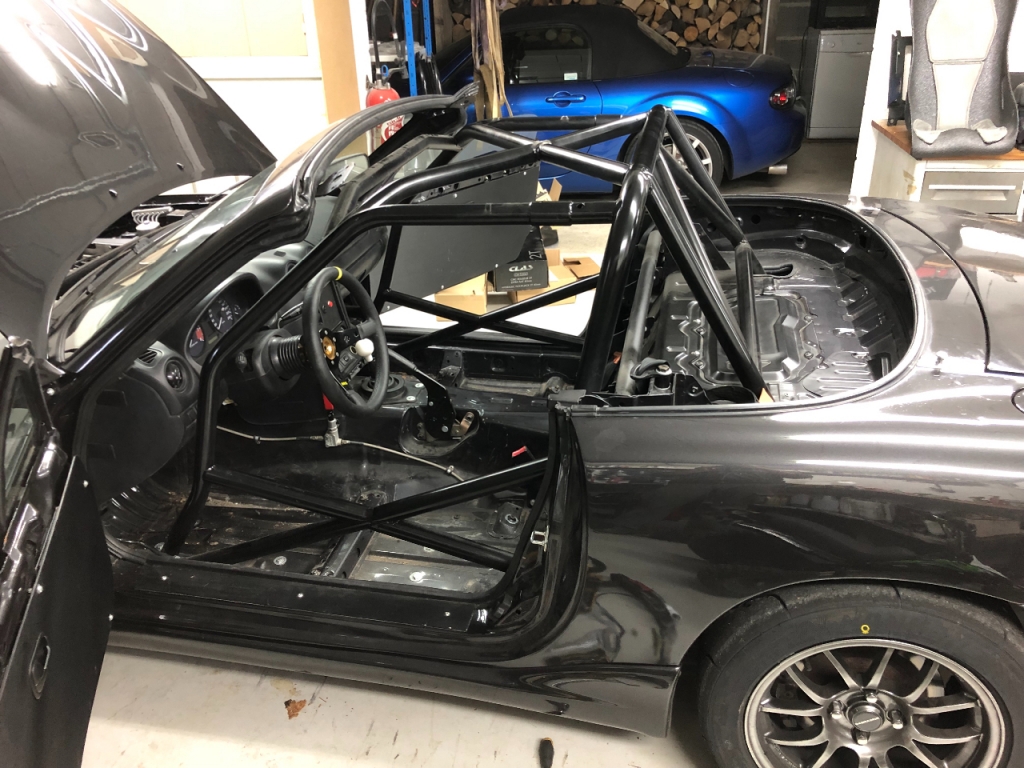

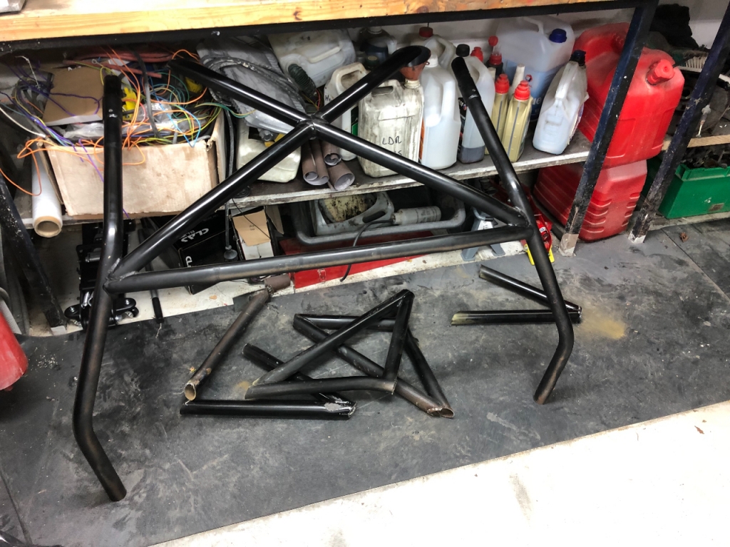

Bon j’ai pas trop mal avancé:
Un peu de PVC et quelques coudes on arrive à ca :
L’objectif final :
Message Publié : Ven 4 Oct 2019, 08:48
Message(s) : 9967
ça va être beaucoup moins résistant en PVC :?
:blague:
Message Publié : Ven 4 Oct 2019, 09:05
Message(s) : 4862
Oui mais c’est pour faire un habitacle style industriel. C’est très à la mode en ce moment. :aie:
Message Publié : Ven 4 Oct 2019, 09:29
Message(s) : 6995
un coup de peinture et des cordons silicones pour faire les soudures on y verra que du feu :)
Message Publié : Ven 4 Oct 2019, 09:42
Message(s) : 1755
Un peu de boulot pour cet hiver en effet !
Message Publié : Ven 4 Oct 2019, 10:01
Message(s) : 4862
Et ça colle parfaitement à la mentalité de l'époque. :cyp:
