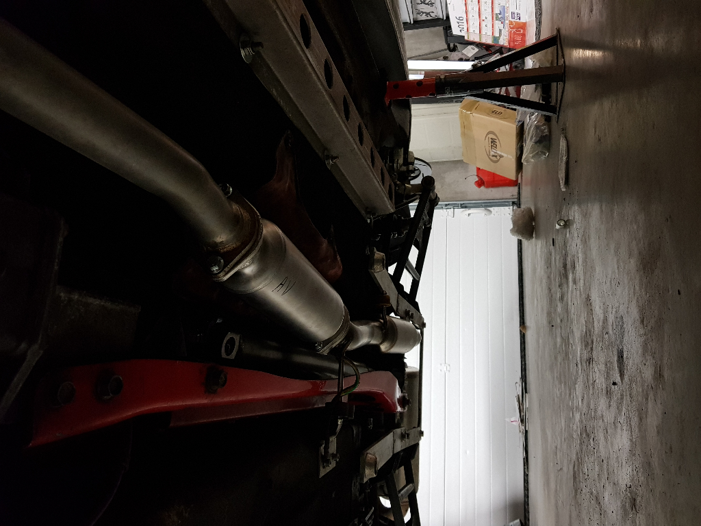

Je viens de recevoir mon silencieux. En fait j'ai fait faire un silencieux à l'aide d'un racing Beat.
Il est monté à la place du cata et j'ai monté un second à la place d'origine après le cata.
Les photos dans le message suivant

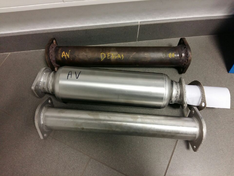

Voici les photos:
Les tubes : en haut le tube que j'avais depuis mon changement de moteur en 1800 qui avait été fait dans l'urgence en lieu et place du gros cata que j'avais sur le 1600
Au milieu le silencieux fait avec le mid pipe RB
et au cas ou cela ne ferait pas de bruit ou ne marcherai pas bien (il est en sorti du collecteur) un tube tout neuf en bon inox et des soudures qui vont bien.

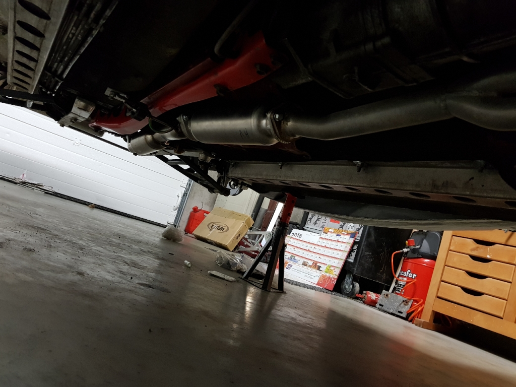

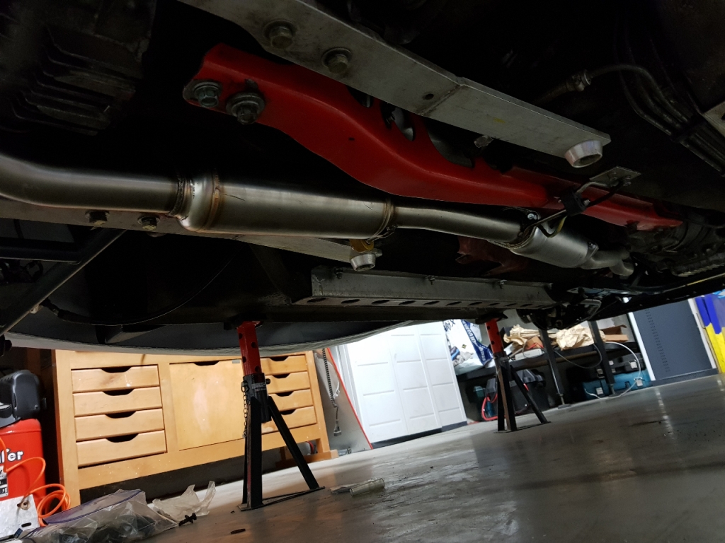

2 photos prises de l'avant
Et un vue de coté arrière.

Objectif 90 décibels.
Avec le compresseur ca marche fort mais a chaud : 95 décibels

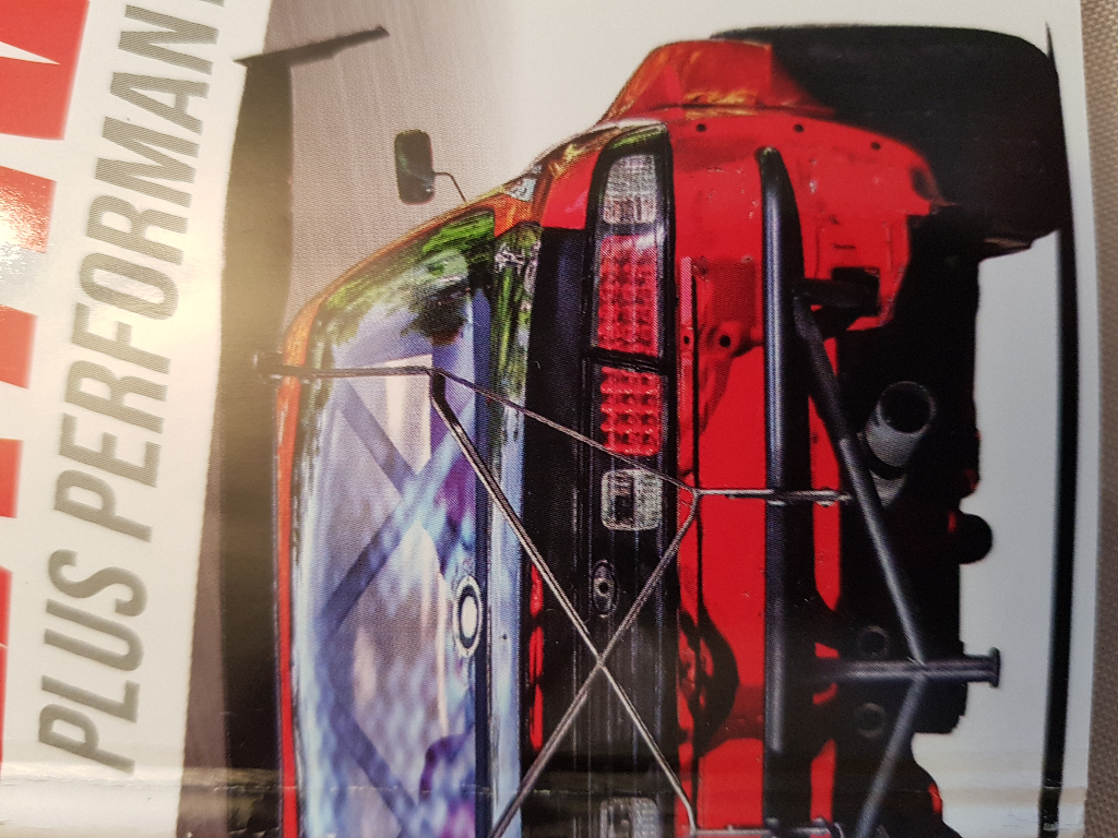

Donc j'ai Continué sur mon nouveau support d'aileron inspiré d'un article de l'avant dernier Autoworks:
:roll: ça me plait ce genre de truc....
M

Sans le tube "lève rapide" qui permet de soulever la voiture

je préfère ce type de montage:
http://clubroadster.net/vb_forum/89-roa ... ad-85.html
Message Publié : Jeu 26 Oct 2017, 06:12
Message(s) : 1726
Localisation : Saint Quentin
Au niveau aérodynamique, les supports en X sont contre productifs, ils génèrent beaucoup de turbulences.
Même les câbles dans cette configuration, posent les mêmes problèmes.
