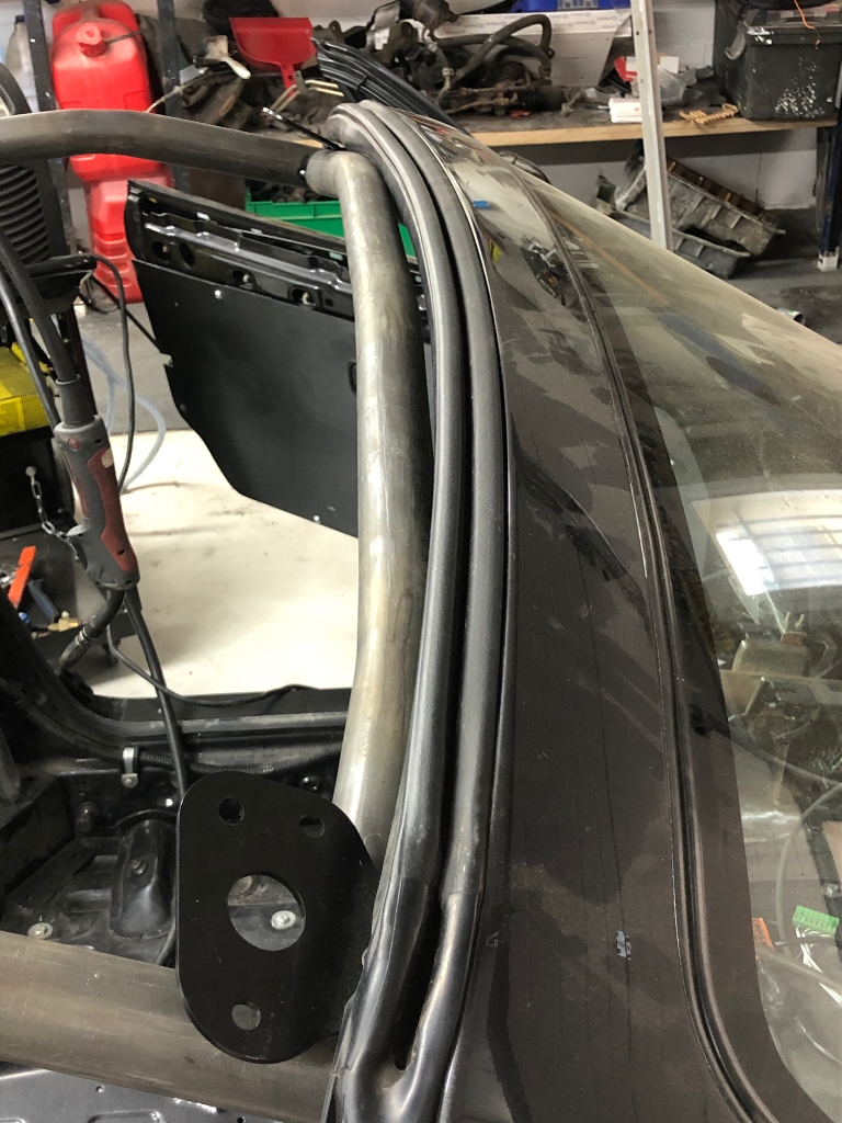

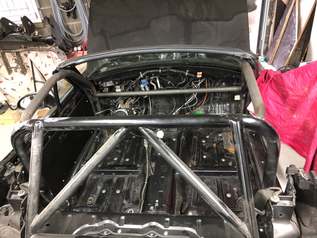

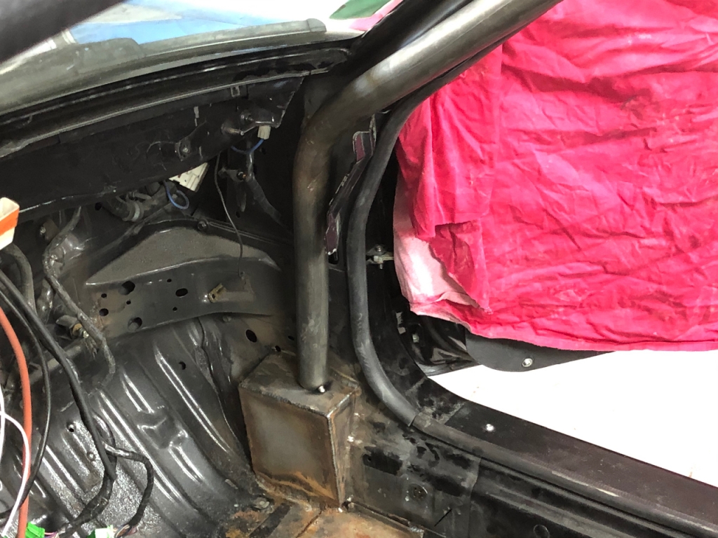

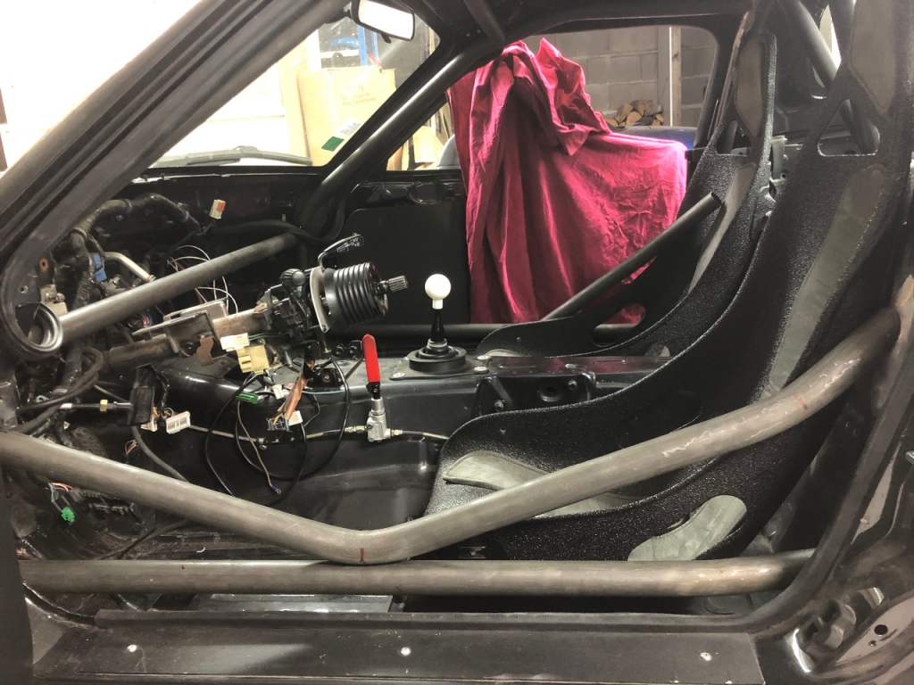

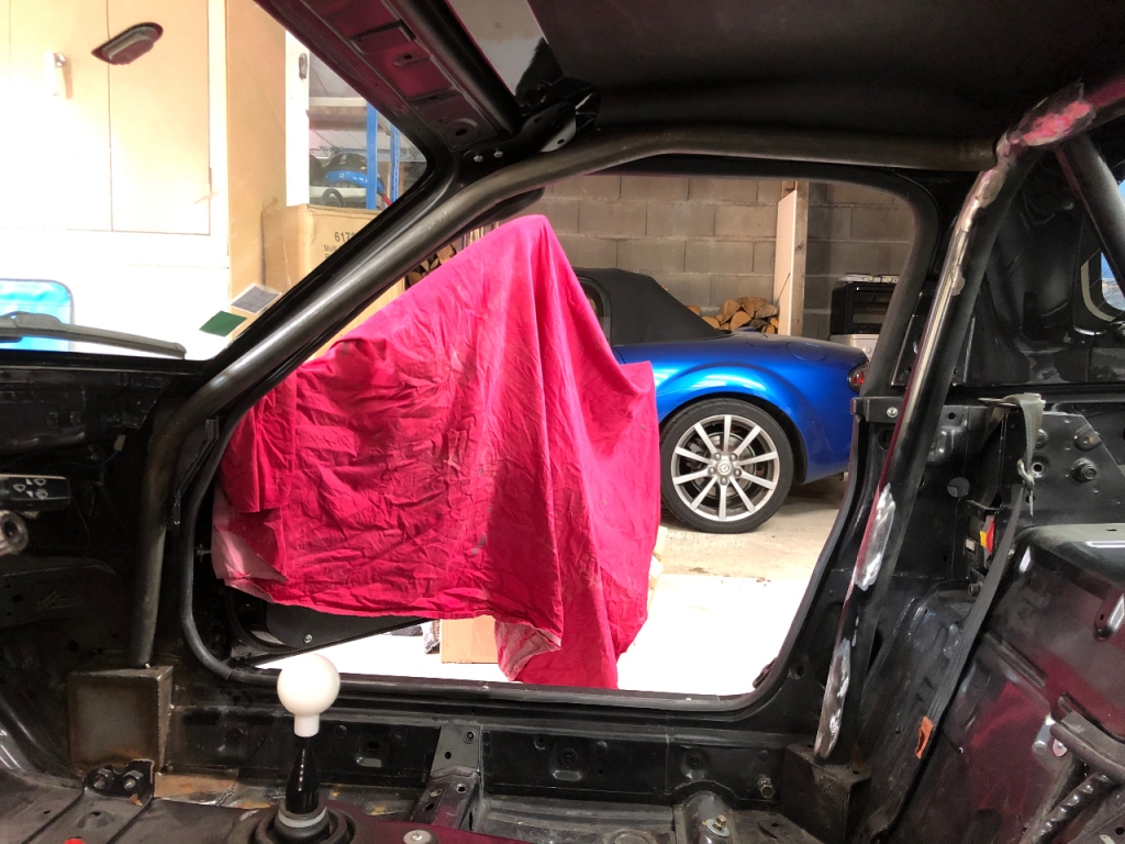

J’ai bossé sur l’arceau, c’est long et le TU37b nécessite de le chauffer même avec du sable dedans pour limiter l’écrasement (pourtant j’ai à dispo une cintreuse virax de qualité).
Voilà pour aujourd’hui:

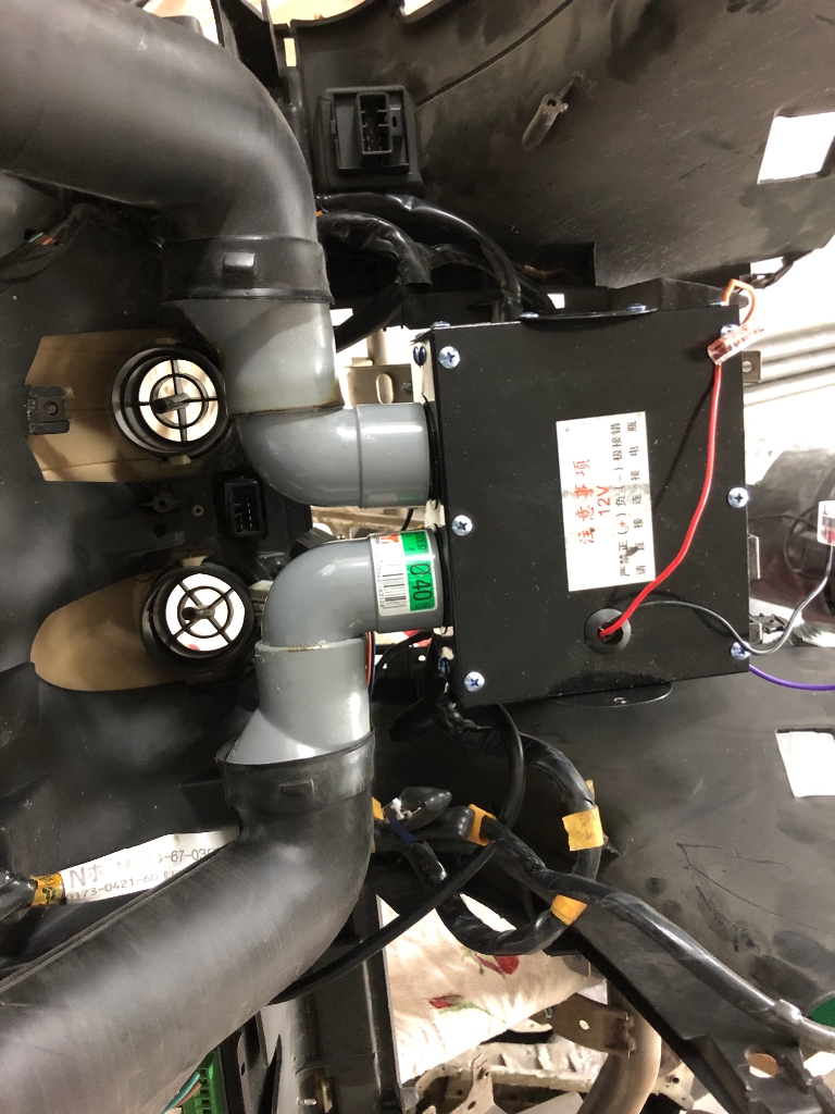

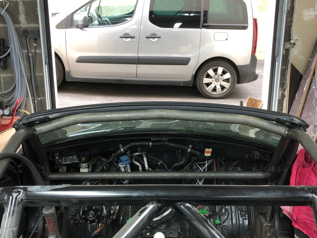

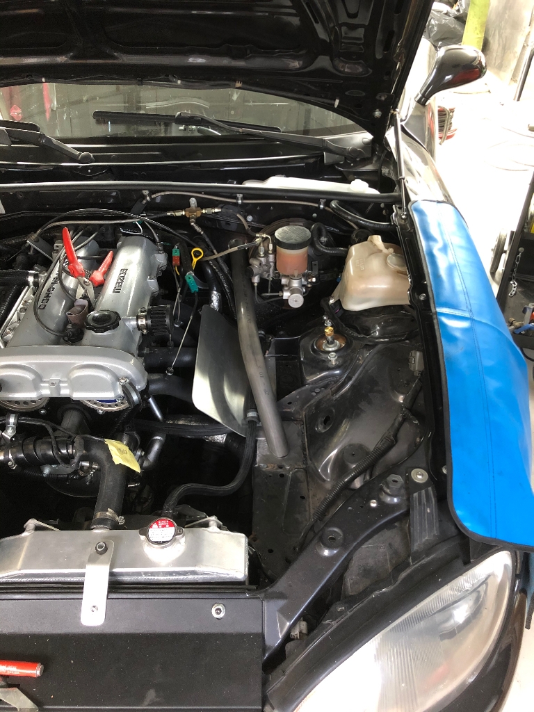

Sinon j’ai viré le ventilo oem et l’échangeur pour gagné beaucoup de place pour permettre d’avoir des renforts d’arceau derrière le TBD mais également d’avoir des reprises dans le compartiment moteur.
Du coup j’ai supprimé tout le circuit d’air du TBD et j’ai conservé uniquement le désenbuage du pare-brise avec un radia élec chinois qui sort tout de même de l’air à plus de 90 mesuré.
Voici l’adaptation :
Ce petit chauffage consomme tout de même dans les 30A !!!

beau taf avec les tubes!
tu as du t"amuser avec celui du montant A (3eme tof )
Intéressant ton grill chinois :geek:
Du coup quand tu vas rouler en plein cagnard tu fera quoi?
top down ou prise naca + gaine ?

Piko: malheureusement non on contre rarement du tube au taf surtout dans des nuances exotiques, on est une tôlerie à la base avec laser/presse et quasi que des assembleurs TIG, on fait quasi jamais de la tuyauterie ou autre.
Régis: ouïe de ventil sur des custodes en macrolon et le bloc chinois juste pour désembuer ;)
Au plus juste de l’espace dispo je vous dis :)

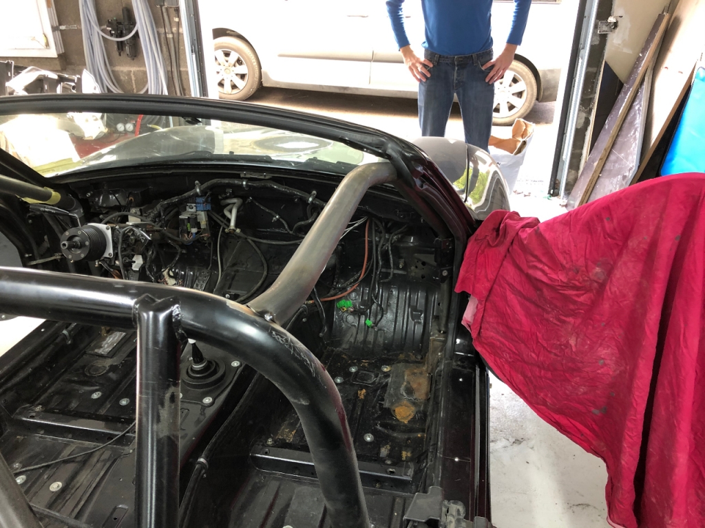

Les croix des portières :

super taf! :love2:
tu compte vraiment reprendre le jambage avant en passant par là? :etonne:

Tu parles de la reprise dans la baie moteur?
