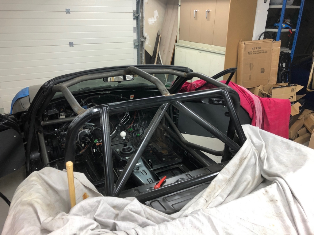

La partie qui est visible dans la baie moteur vient reprendre l'arceau sur un tube qui sera masqué derrière le TBD.
La partie dans la baie moteur reprendra également les coupelles d'amortisseur et les deux tubes seront liés par un tube qui fera aussi office de barre anti rap.
Toutes la partie moteur sera en 1 bloc soudé mais démontable via des brides boulonnées pour faciliter la sortie du groupe motopropulseur.

la remarque c'est que la reprise dans la baie moteur sur les coupelles amortos doit etre raccordée directement au tube principal de l'arceau ("pied" gauche dans le cas de ta photo). la soudure sur une traverse d'habitacle est normalement interdit car dangereux.

ok je comprends ta remarque et sa raison. En l'état sans délocaliser la partie MC embrayage et freinage je ne peux pas faire mieux donc je prends le risque.
Merci pour ta remarque.

Habitacle fini et soudé plus qu’à finir la baie moteur ce qui n’est pas le plus simple :

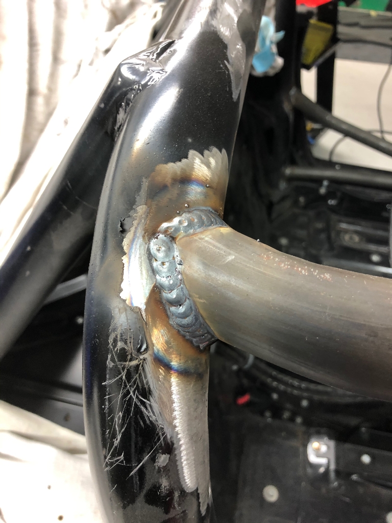

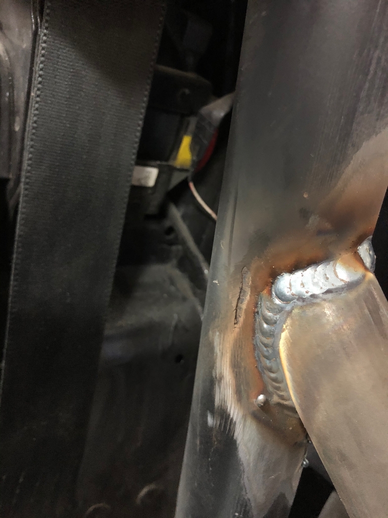

Soudures par point :bien:
Enfin quelqu'un qui sait souder un arceau!

Je vois souvent au taf des soudures TIG faites par des pro et semi casser.
Si tu fais pas du TIG tous les jours et surtout si tu sais pas gérer la pénétration c’est mort et c’est mon cas.
J’ai prit l’habitude au taf comme pour mes pièces de tout souder au semi 1/4 1/4 pour les angles et un jour mini de 1mm pour les tubes et autres assemblages.
Un arceau il y a trop de position à la con pour faire des cordons en 1 passe avec une pénétration correcte donc point par point et tu peux te permettre de mettre la sauce.
Même Matter fait comme ça c’est que ça doit pas être mauvais ;)

C'est aussi comme ça que j'ai appris chez WRT.

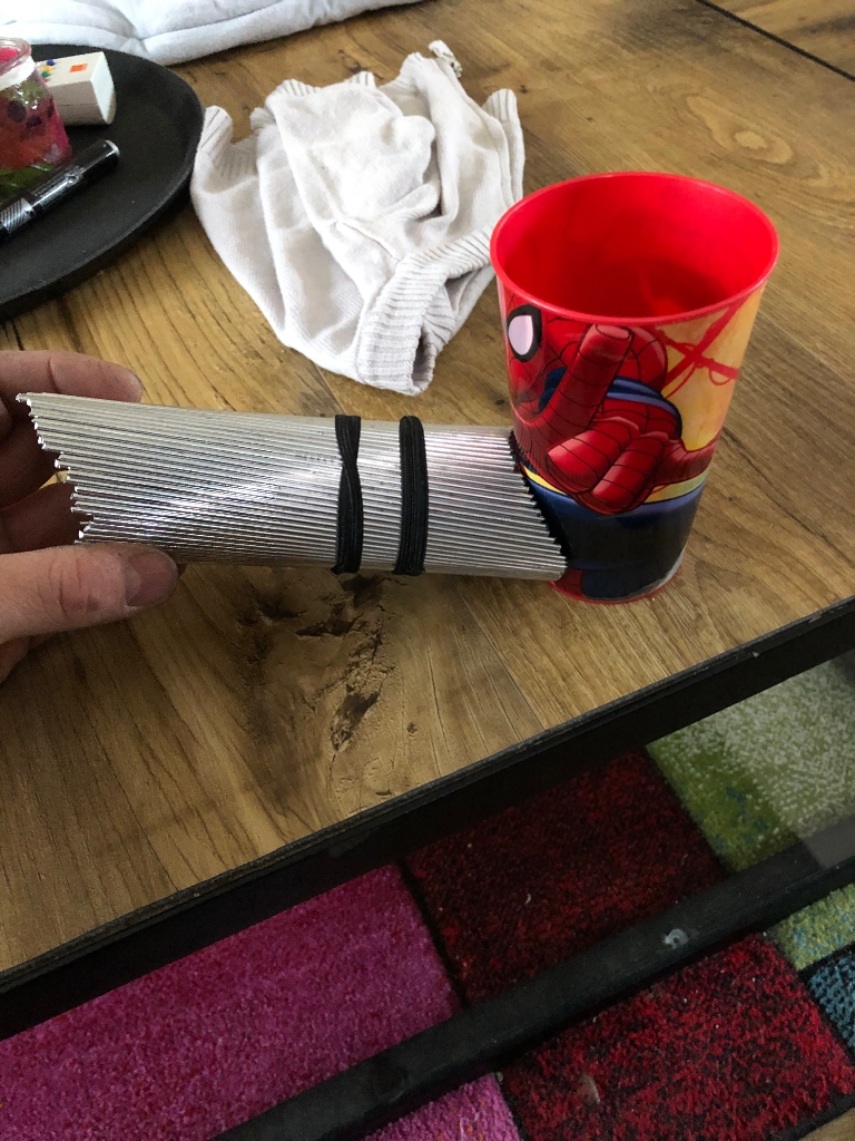

Pour cintrer il faut remplir les tubes de sable et chauffer sinon il s’écrase.

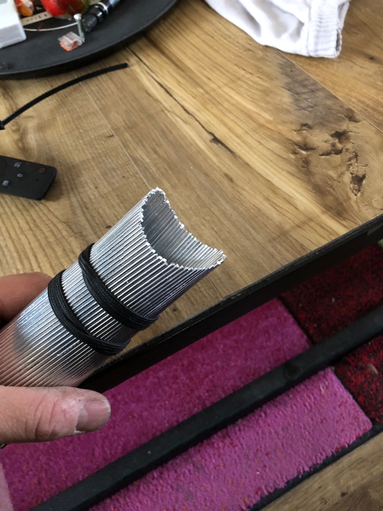

Pour les gueules de loups j’utilise le soft tubemeter ou j’ai bricolé ça avec un manchon pvc diam 40 et du métal d’apport alu:

Disque à lamelle pour tailler les gueules de loup.
