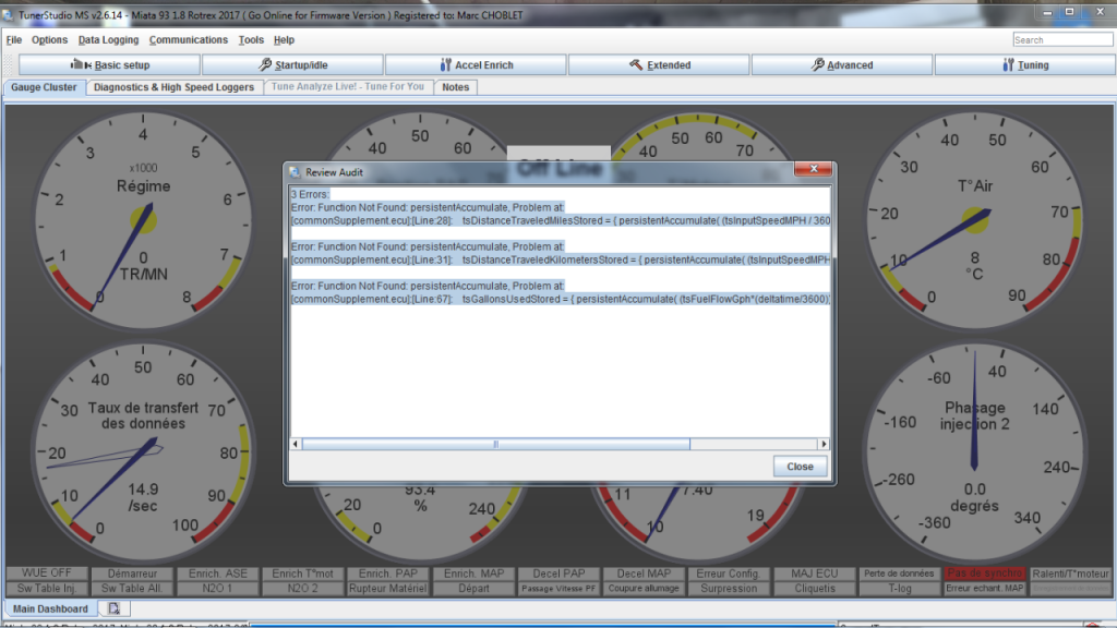

Merci Romain,
j'ai fait la manip et à la MaJ j'ai eu ce message d'erreur une fois effectué :
J'ai essayé sur la MS2 et j'ai toujours le même phénomène.
Je vais poser la question chez le fabricant
Marc

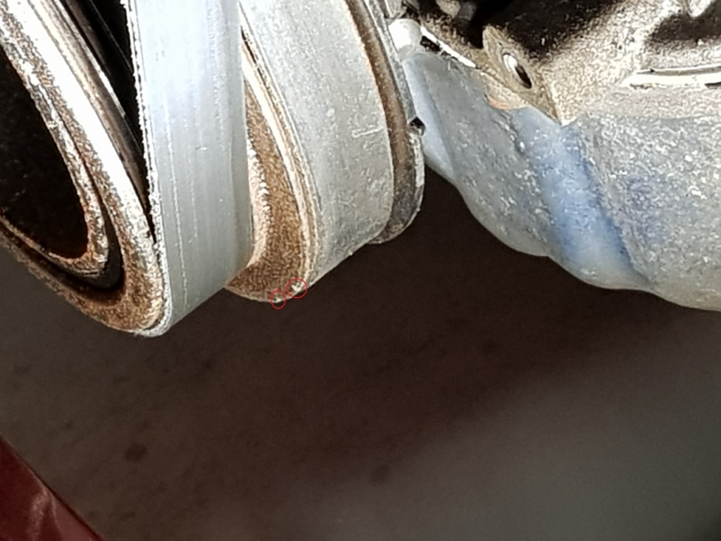

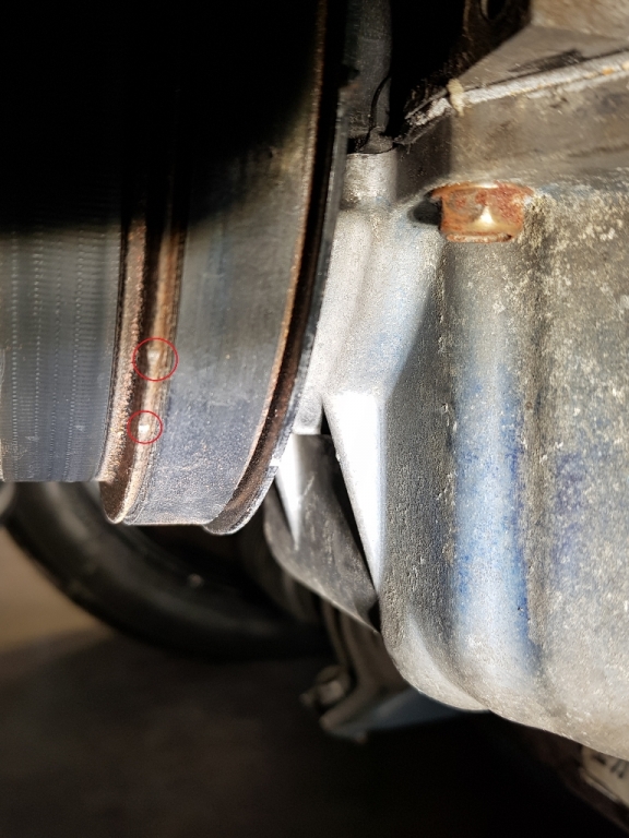

Ca y est me revoilà avec mes questions et mes problèmes :D !
En attendant mon boitier MS3 j'ai voulu vérifier l'avance à l'allumage.
Le petit problème que je rencontre c'est qu'il y a 2 encoches:
J'ai entouré de rouge sur chaque photo
Dois je me fier à la deuxième encoche?
Ca tourne dans le sens anti-horaire et j'ai 8° degrés d'avance à 1000-1100 tr/mn. Si je parle de la deuxième c'est que c'est celle que j'ai vu la plus nette en premier.

Message Publié : Dim 18 Mars 2018, 21:32
Message(s) : 2662
Localisation : VD, SUISSE
personnellement je me serais basé par rapport a celle ci ( entouré en rouge gras )

Message Publié : Dim 18 Mars 2018, 21:52
Message(s) : 4436
Localisation : Grand Champ 56
Needforspeed l'encoche que tu montre doit passer derrière le repère, je regarderai. Les 2 points que je montre eux passe pile poil devant. (J'ai vu su le net qu'il y a des poulies avec 2 repères, l'un marqué TDC et une autre encoche qu'il faut prendre en compte pour vérifier l'avance)
Merci
Romano, oui 8 d'avance eau ralenti. Ca te surprend?
Je pense que la procédure sur la MS2 n'a pas été fait au changement de moteur, du coup j'ai voulu vérifié ce paramètre avant le changement de l'ECU. Une fois branché avec le nouveau boitier je fais la procédure en tenant compte de ce que me donne la lampe
ou
J'ai utilisé pour la première fois une lampe stromboscopique, Celle que j'ai acheté possède une "avance de déphasage". J'ai laissé le potard sur 0
Peut être que je l'ai mal utilisée?
