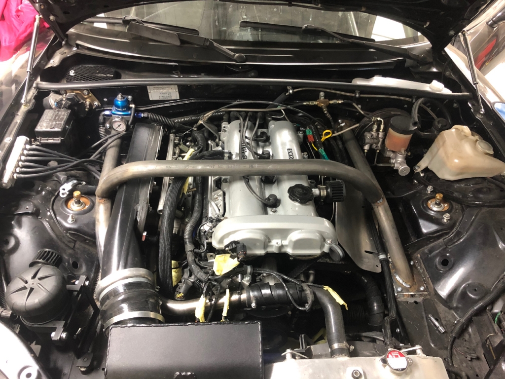

J’ai bien avancé sur la baie moteur, reste plus qu’à reprendre les coupelles d’amortisseur.
Lundi je peints la partie habitable pour pouvoir attaquer le remonter du tbd.

C'est radical. Tu ne risque pas de galérer pour bosser sur le moteur avec ça ?

C’est boulonné sur 4 brides, démontable en 1 pièce ;)
Il y a des contre brides pour prendre en sandwich le tablier et un tube qui reprend l’arceau.
