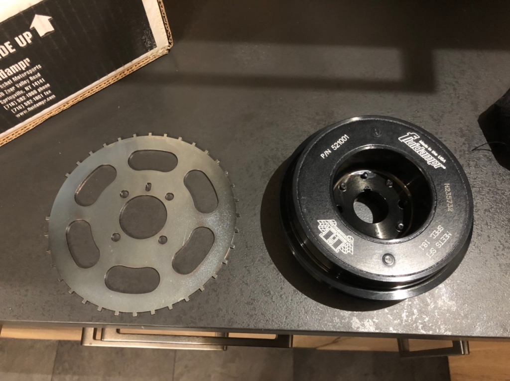

Les pièces pour la V2 commencent à arriver ;)

Intéressant, pourquoi une fluidamper et pas une Ati ?
Message Publié : Jeu 5 Déc 2019, 12:55
Message(s) : 976
...je dirais:
Moins cher (100€facile),
ati à connu quelques scoucis de contrôle qualité au niveau des reper d'allumage..
Changement de courroie plus simple avec ce modèle car sur ati, le pignon du vilebrequin est solidaire de la poulie..
Mais Pat auras sans doute d'autre arguments explications...

Pour la damper, vu l’invest qu’il commence à y avoir dans mon bloc, j’ai décidé de ne plus prendre de risque.

Je note avec intérêt qu'il y a une V2 (celle que tu as) qui corrige une des faiblesses (supposée ou réelle...???) a savoir les 4 vis de la V1 (12.9 au lieu de 8.8 sur le damper oem).
D'ailleurs, j'ai un peu de mal à visualiser l'installation de cette V2 sur le nez du vilebrequin car avec le pignon en place, y'a pas beaucoup/aucun rabe.... T'as des photos de l'installation/interaction pignon de distri/poulie damper?

Je posterais la notice d’installation.

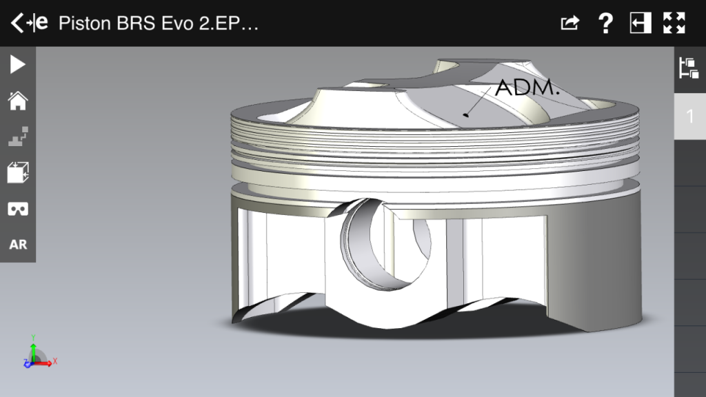

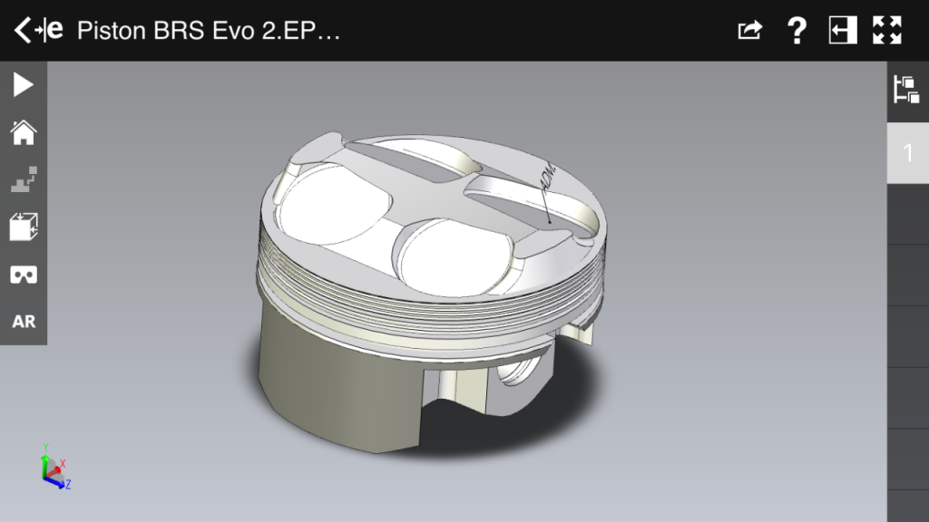

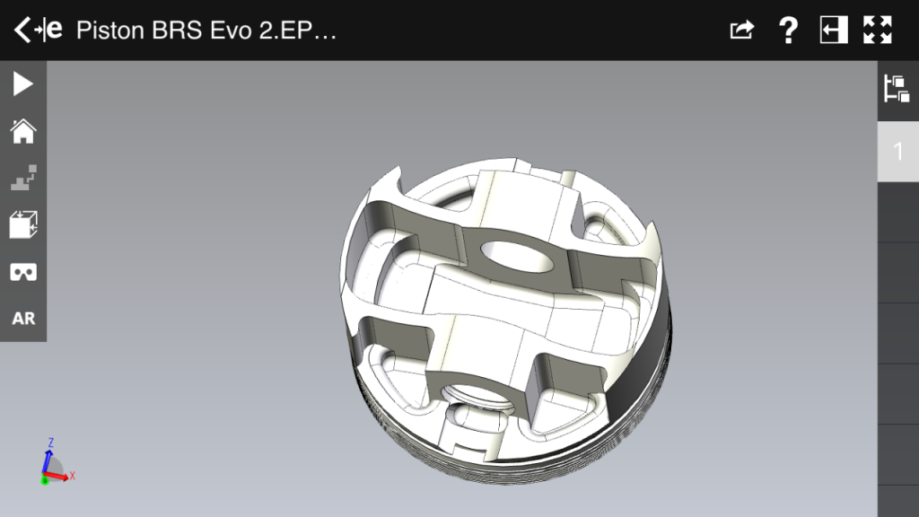

Les plans des pistons :
Forge en X si dispo chez wossner, axe conique, gorge anti cliqueti...
