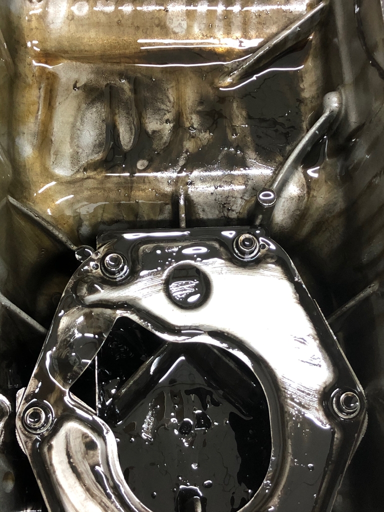

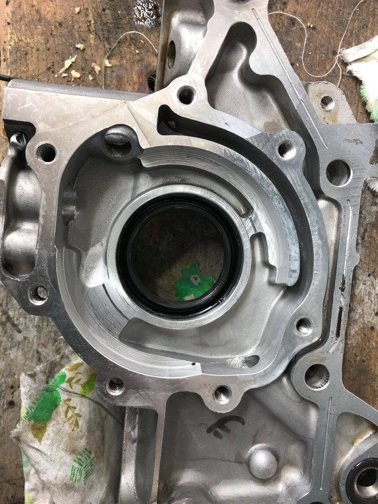

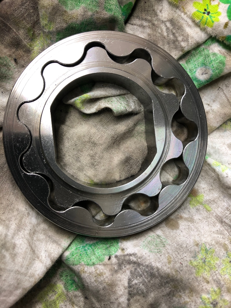

Bon j’ai bien fait d’ouvrir le bloc... plus qu’à trouver l’origine de tout cela.
C’est surtout l’état de la pompe à huile qui me désole, je comptais la récup.

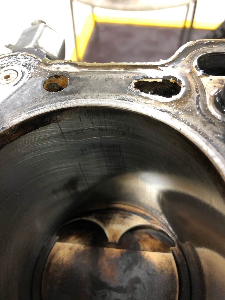

Message Publié : Mar 10 Déc 2019, 22:09
Message(s) : 14326
Les cylindres sont bien marqué ! :o

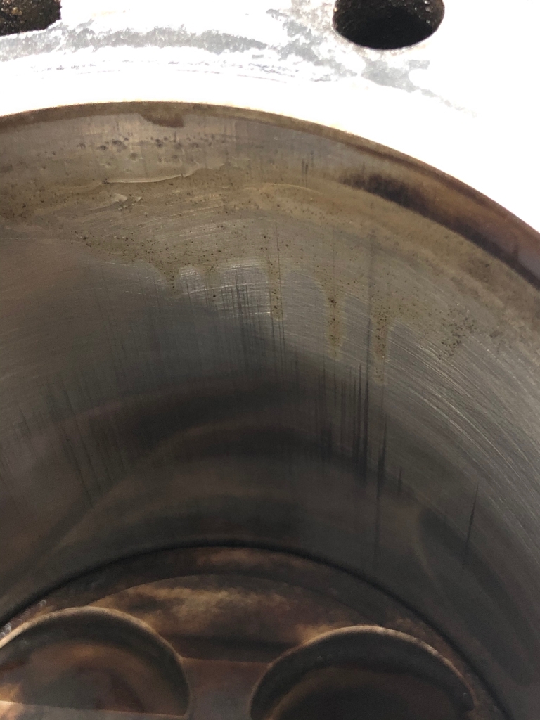

Oui oui celui qui sortait 200cv
Pour l’instant j’ai trouvé aucune usure anormale qui pourrait justifier ceci.
L’analyse d’huile était même bonne, il y avait juste un peu de silice mais en partie présent dans l’échantillon d’huile neuve.
