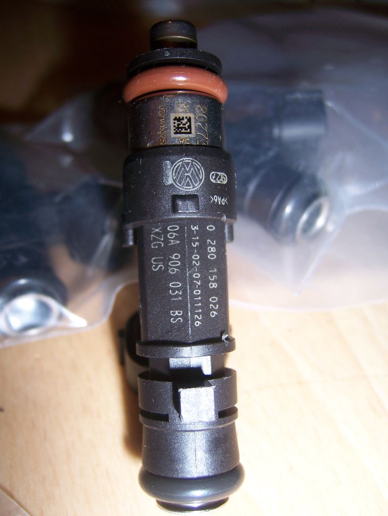

Joel, tu connais ces injecteurs ?

Non ça ne me dit rien, c'est quelle marque

Message(s) : 9967
Volkswagen ??? :oops:

Je crois pas que VW fasse des injecteurs, je pensais plutot à denso ou bosch, je parie plutot sur du bosch.
Si tu trouve une référence EVqqchose, c'est normalement des bons injecteurs (les EV12 sont les meilleurs) mais ils existent en plein de taille/debit donc chaud a identifier...
n'importe quoi, c'est MA le logo !! :jyg: :aie:

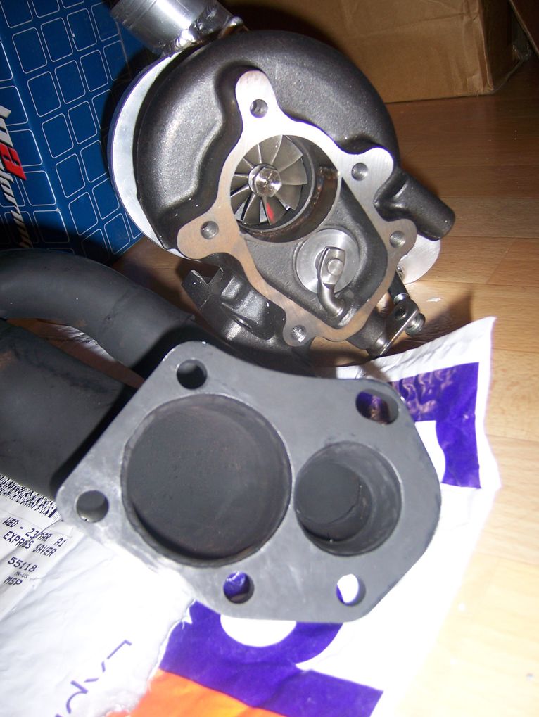

Ce midi, j'ai déjeuné avec un Américano-Marocain en transit à Charles de Gaule, il ma laissé un sac rempli, avec les dernières pieces qu'il me manque et voilà donc normalement un de quoi faire une suralimentation complete :
Toutes les pieces sont bien identifiées, livrées avec le manuel, la downpipe respire la qualité, bref content.
Par contre j'ai mis la downpipe en face du turbo et là :aie:
La flange n'est pas du tout la même, ça ne colle pas du tout !
Pourtant mon turbo est censé être un T25, et la downpipe est pour un T25
Je comprends pas, j'ai pris les cotes sur papier des deux et faut que je regarde lequel n'est pas à la bonne cote....
Si ça se trouve, je vais être obligé de prendre un autre turbo....

et dans l'autre sens ca donne quoi? :D

C'est pire

Message(s) : 12207
Dans l'autre sens ET à l'envers ? :ricane:

Zarb.
Tiens pour que tu compares, si ça t'aide.
(les injecteurs sont rangés dans l'atelier, je regarderais mais je crois que c'est du bosh)
edit : euh ouais ça coince là pour toi ...
Ton turbal :
Ce qui se monte avec la downpipe :

Du couo j'hesite pour le nouveau turbo
Soit un china hybrid t25/t28 chez begi
Soir un china 2871 tiujiurs chez begi (j'ai peur que ce soit trop gros)
Soit un t25 garrett d'ocasion provenant d'une 200sx (ou d'une fiotte coupe t'en penses quoi lorenzeus ?)
