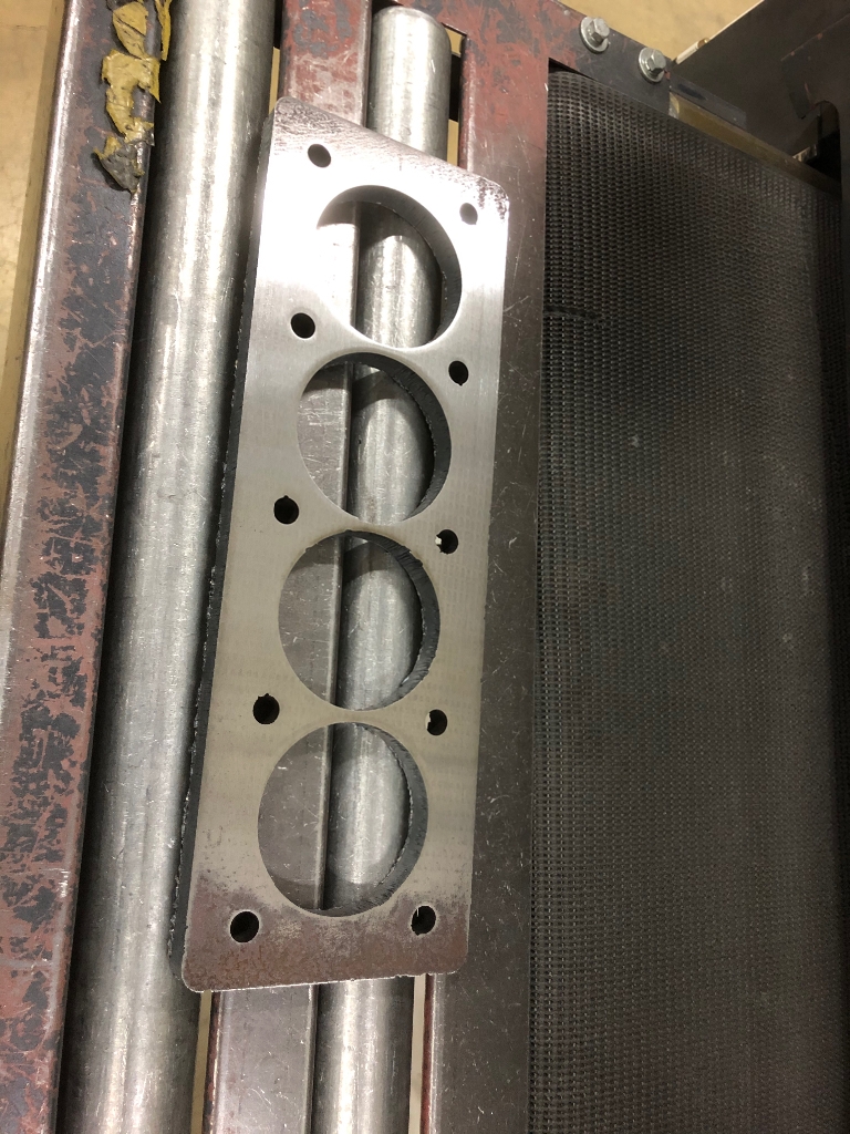

J’ai aussi fabriqué une plaque pour le réalésage.

La plaque pour le realesage c'est quoi le but ? Un peu comme une cale martyre pour les bords de fut ou pour rigidifier le bloc par rapport aux efforts de coupe ?!

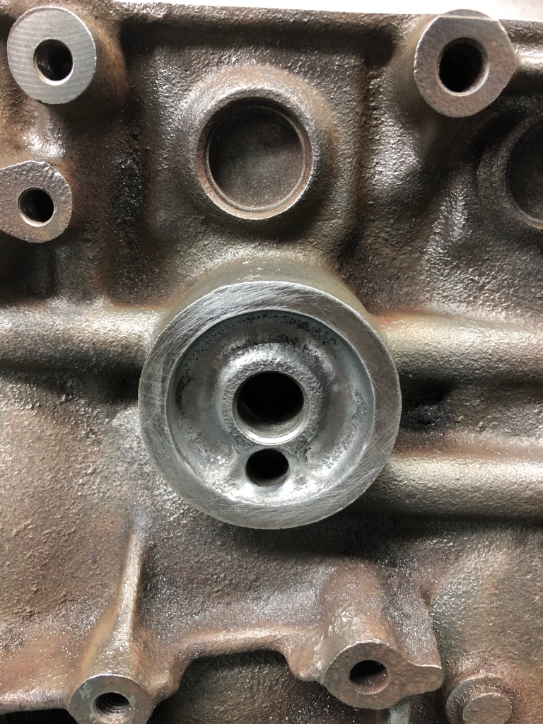

La plaque permet de comprimer la partie haute du bas moteur pour simuler la présence de la culasse (donc tu serres au couple de la culasse).
Donc la compression de la culasse déforme le haut des cylindres, l’idée est donc de réaléser avec le bas moteur dans sa config assemblé pour tenir compte des déformations dues aux serrages.

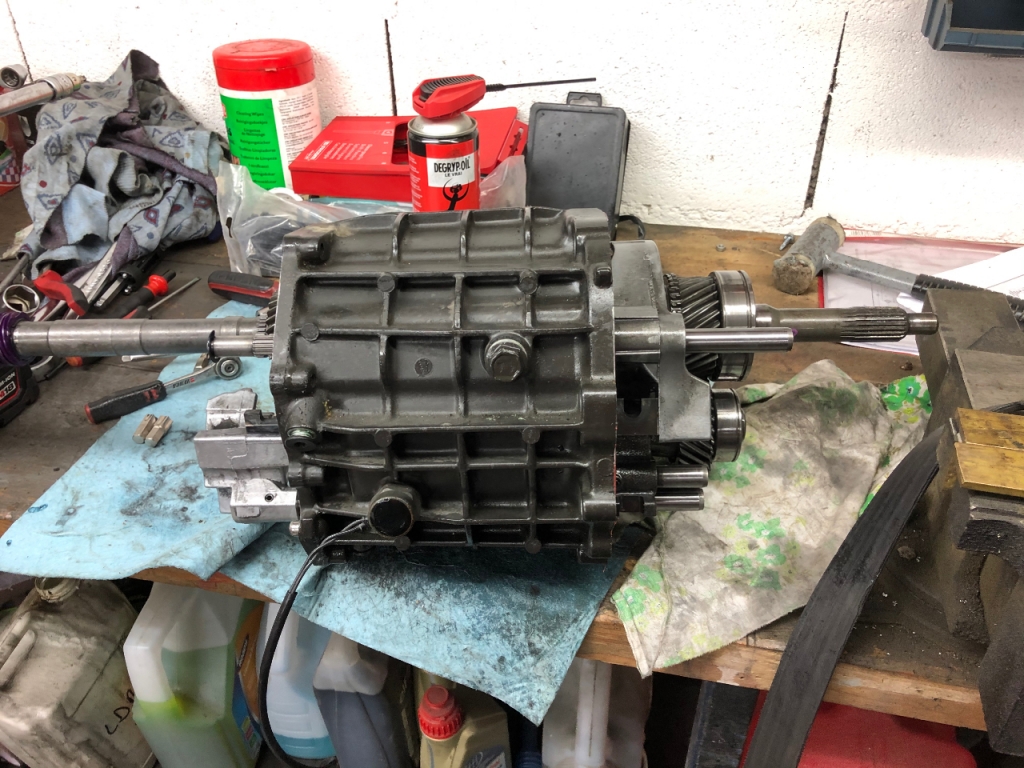

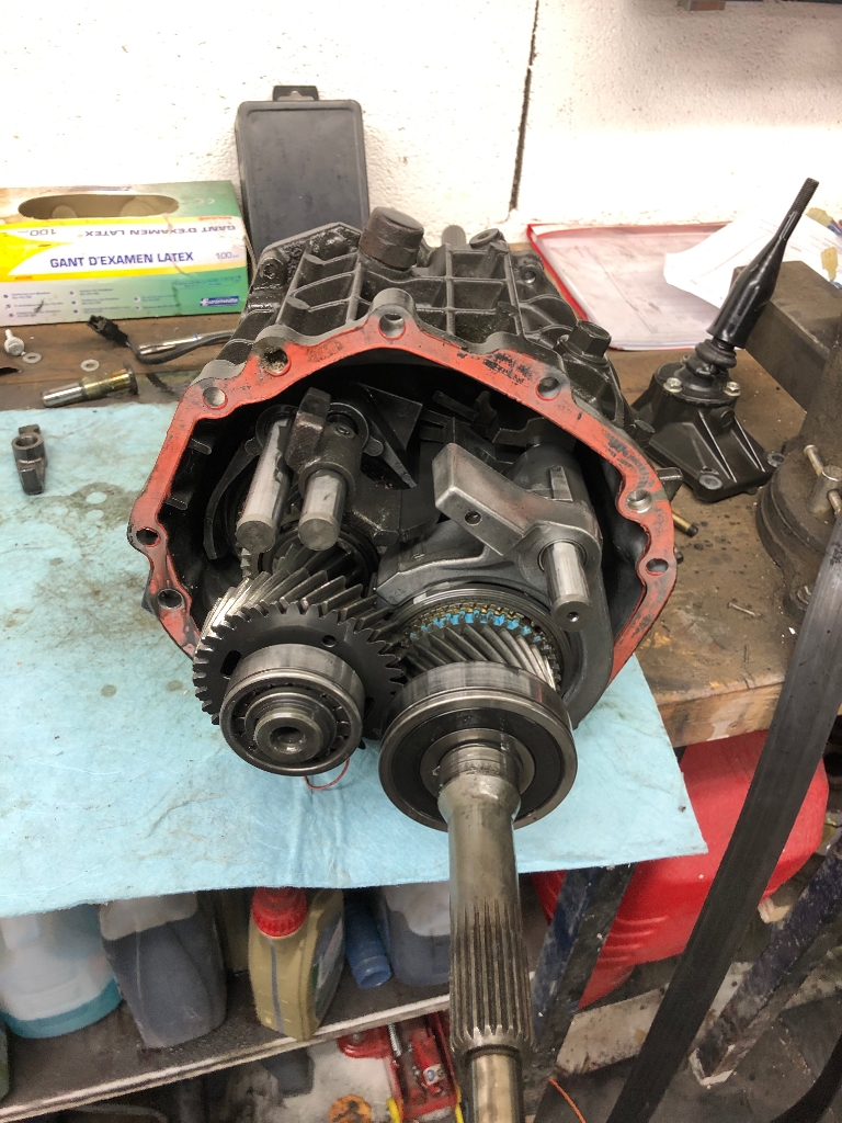

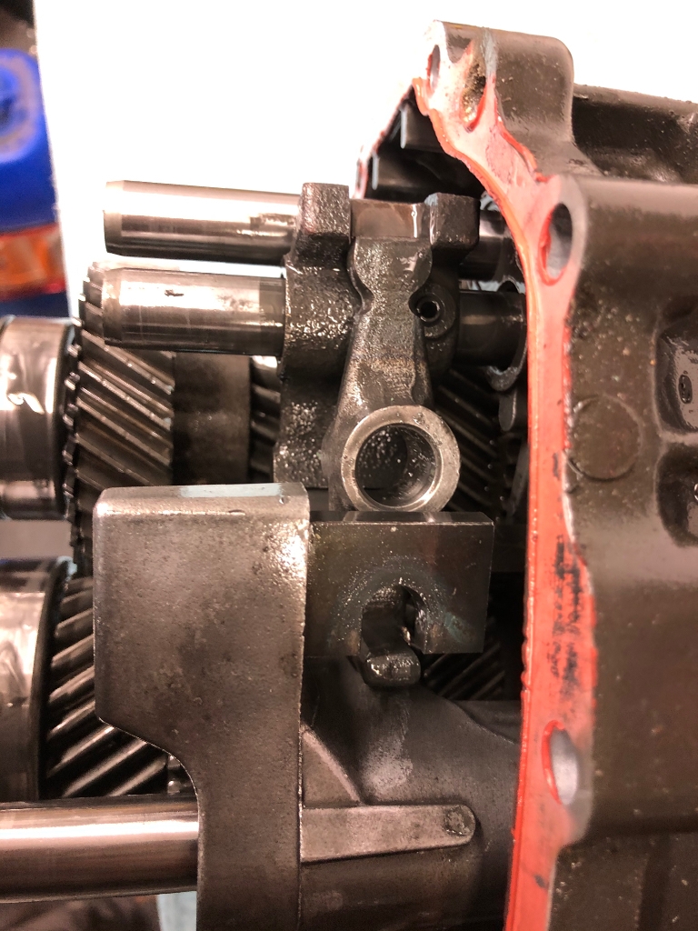

Bon Jsuis bloqué sur l’avancement du bloc en attente de la fab des pièces du coup j’me suis dit: tient je vais regarder mon prob de syncro de 2 et ça donne ça pour l’instant :
Message Publié : Sam 4 Jan 2020, 14:04
Ça me donne envie d'ouvrir ma bv6 pour changer les roulements en préventif...mais if it works dont fix it :aie:
Message Publié : Sam 4 Jan 2020, 20:20
Message(s) : 6995
Je me tâte justement sur le niveau de révision que je vais faire.
Cela coûte vite chère de tout changer (syncro, roulement rouleau, cages à aiguilles..), rien qu’en pièce on dépasse vite le prix d’une boîte d’occasion.

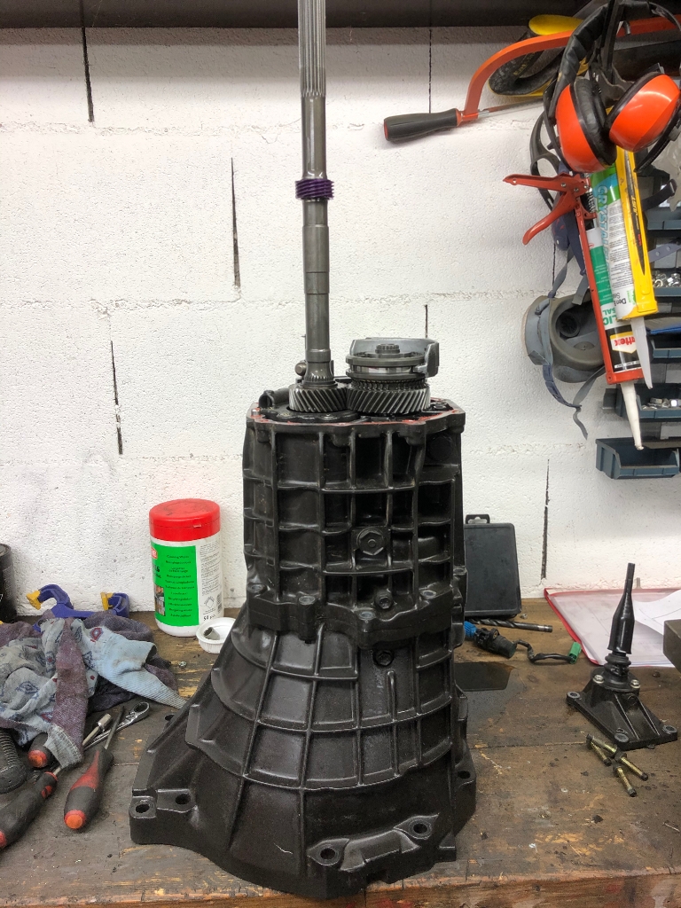

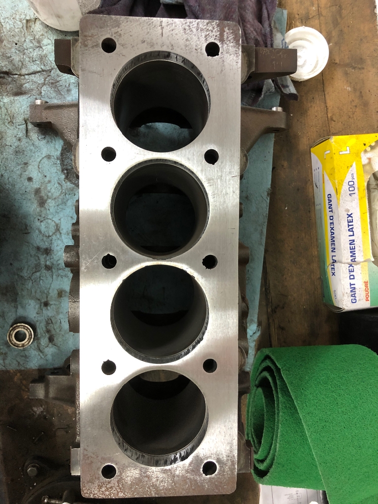

En attendant mes pièces pour rebuild la boîte :

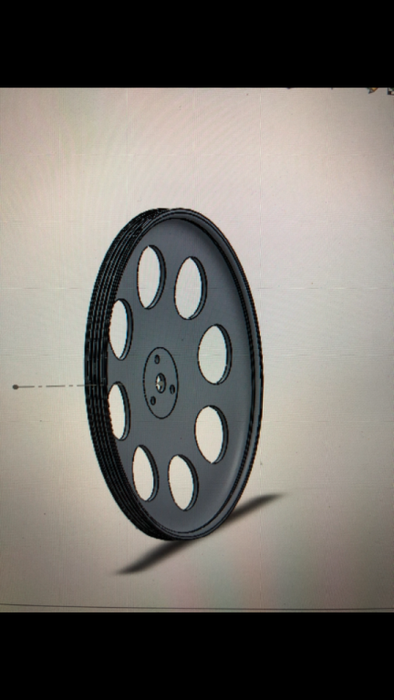

Ça apporte vraiment d’alléger la poulie de pompe à eau ou c’est pour l’esthétique ?
