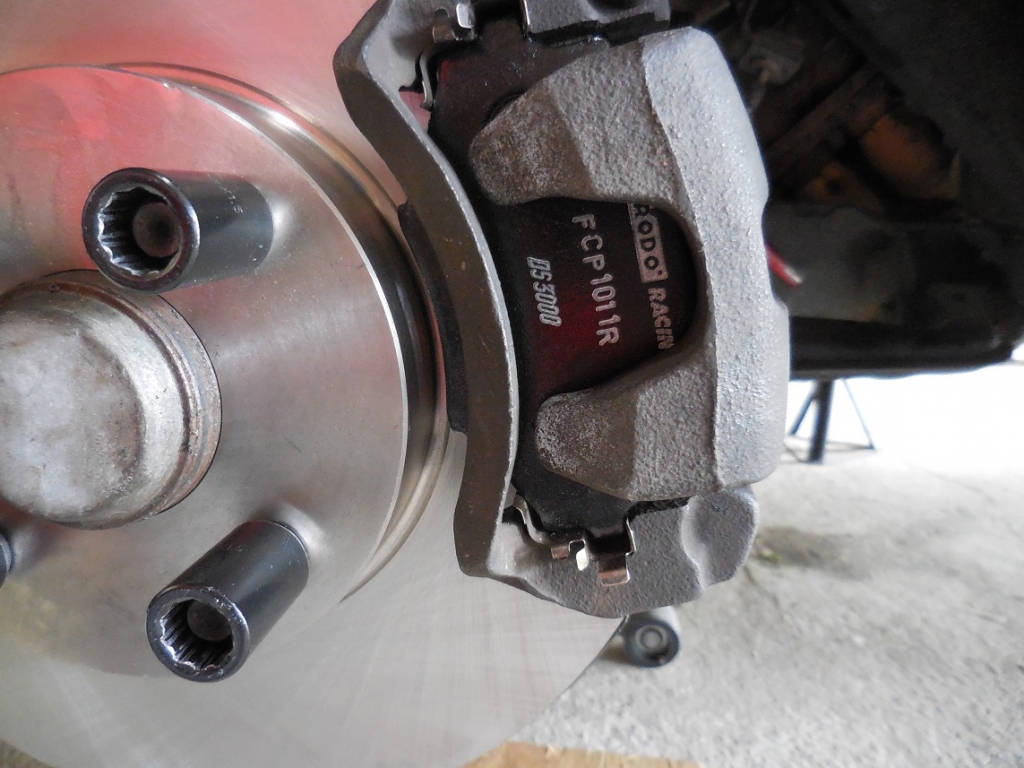

j'avance doucement... les plaquettes avant sont montées
Achat sur Sandter24 ( allemagne) livrées en une semaine
A l'arrière les DS 2500 sont en route... J'aurais changé 3 fois de plaquettes en 3 semaines, je suis rodé!)

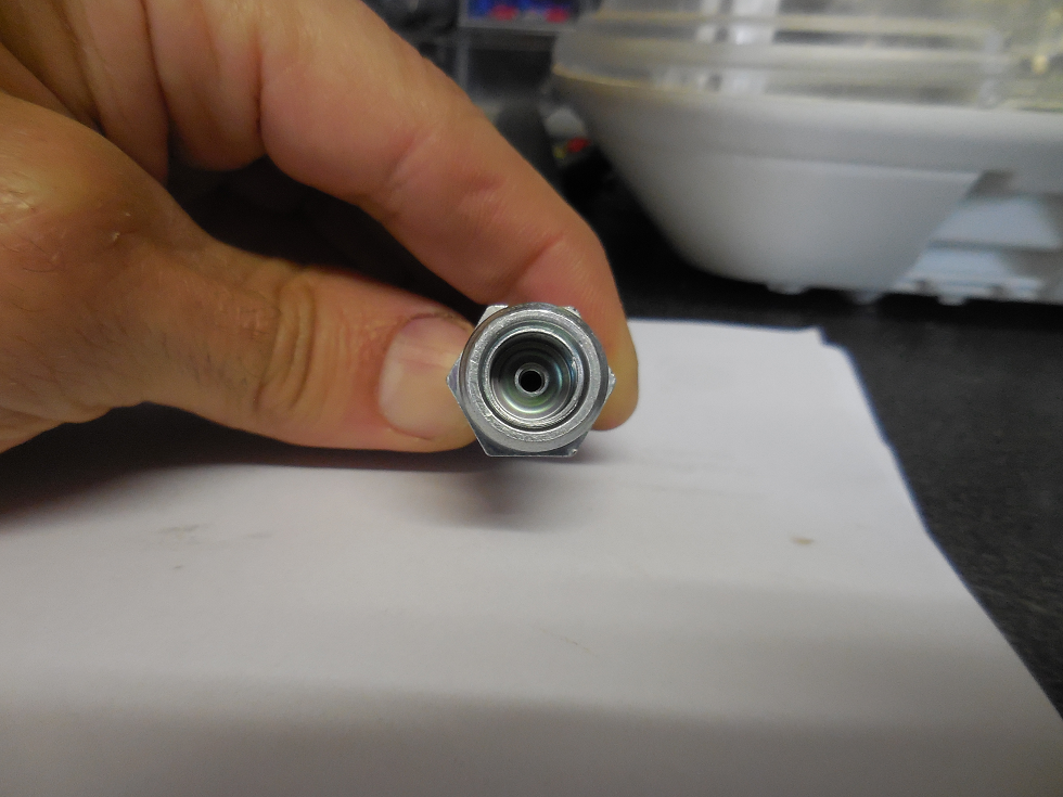

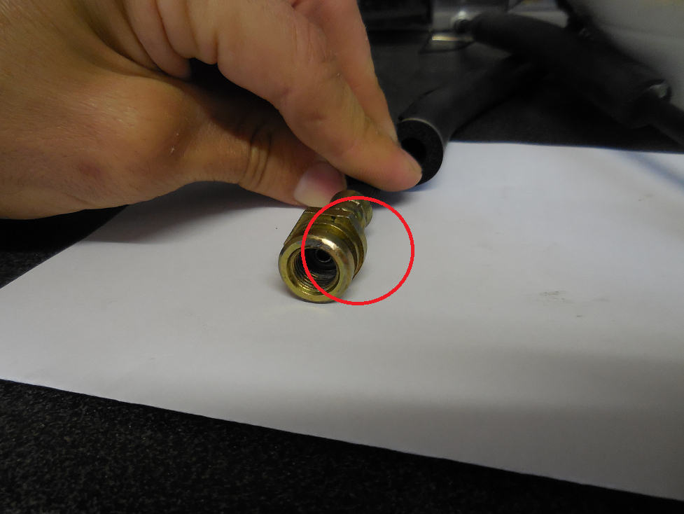

Là où ça coince c'est pour mon flexible d'embrayage... c'est certes un OEM mazdouille, mais sans la partie arrondie et donc ça ne rentre pas très bien, voir pas du tout ( j'ai pas passé 3h à essayer non plus...)
le OEM qui fuit...
et celui envoyé par ILM
Je leur ai adressé une demande du genre "quoikonfaitmainenan?"... je vais tester le SAV.
J'ai pas trop envie de charcuter car c'est déjà une belle merde à monter, alors si il faut bidouiller des trucs :ttt: c'est que j'aimerai rouler avant le 10 juin ( sortie à Fay
