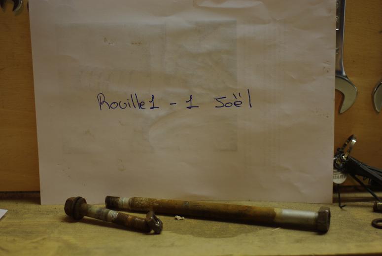

Bon voila, après deux heures de lutte acharnée, j'ai gagné :aie:
Avant de me mettre a découper le triangle, je me suis dis que j'allais tenter une derniere fois l'écrou.
Pour cela j'ai bien monté la voiture au plus haut sur les chandelles pour avoir de la place en dessous, et j'ai commencé a attaquer l'écrou au cone a limer sur la dremel.
Bilan, un cone pété trop chaud....
Je fait une derniere tentative de bloquer l'écrou captif avec une clé de 17 et a un moment je sens un bon clac, merde je crois que j'ai réussi a bien le choper :woo:
J'appelle Adeline qui va dévisser via la barre de fer pendant que moi je tiens la clé de 17, et ça vient!
Donc je suis tout content, je me dis que ce soir je pourrais faire un tour en mx !
Et bien..... raté !
Une fois l'amortisseur sortir et le nouveau re-mis, j'essaye de remettre l'écrou de 17 qui va sur la longue vis du porte moyeu, et a force de taper comme un sourd sur le boulon et bien le pas de vis est tout écrasé, impossible de remettre l'écrou :cry:
Je me dis que c'est pas possible, j'ai réussit a virer la captive nut pour économiser l'achat d'un triangle et que je vais quand meme devoir le disquer, donc je commence a m'énerver en mode romano, et j'ai sorti les grandes techniques :
-Coup de masse
-Chalumeau
-essayer de faire tourner la vis avec un grand bras de levier
et après 15 minutes de combat acharné, la vis commence a tourner, et a partir de se moment là, 2 minutes plus tard c'était sorti.
Donc voila, me reste plus qu'a commander une grande vis et un nouvel écrou (et aussi une nouvelle vis de pied d'amortisseur, ce sera pas du luxe) et remonter le tout.
Par contre c'est bel et bien foutu pour La Chatre, j'aurai pas le temps de recevoir les nouvelles pieces, les monter et faire une géo d'ici dimanche... Mais bon j'en avais déjà fait mon deuil.
