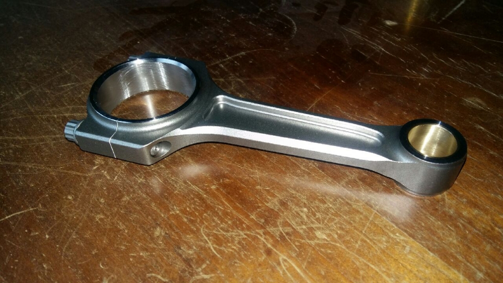

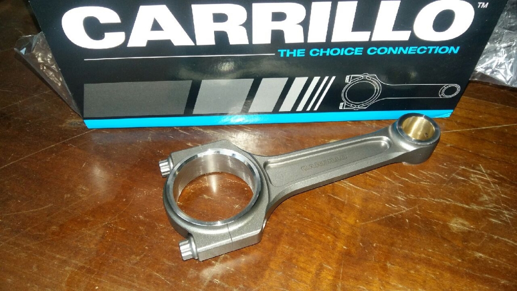

Ça bouge pas beaucoup par faute de temps mais ceci est arrivé hier :
Message Publié : Ven 21 Fév 2020, 17:55
Message(s) : 4862
Sympa le hochet du petit dernier.
Message Publié : Dim 23 Fév 2020, 09:53
Message(s) : 6995
Oui et j’en ai 3 autres en stock au cas où :)
