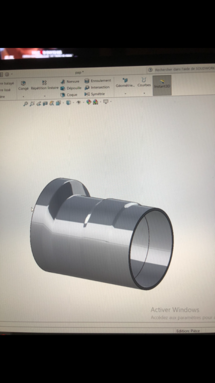

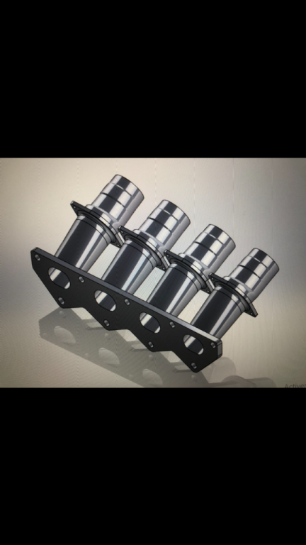

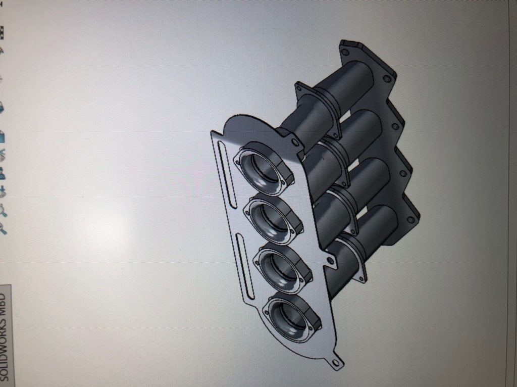

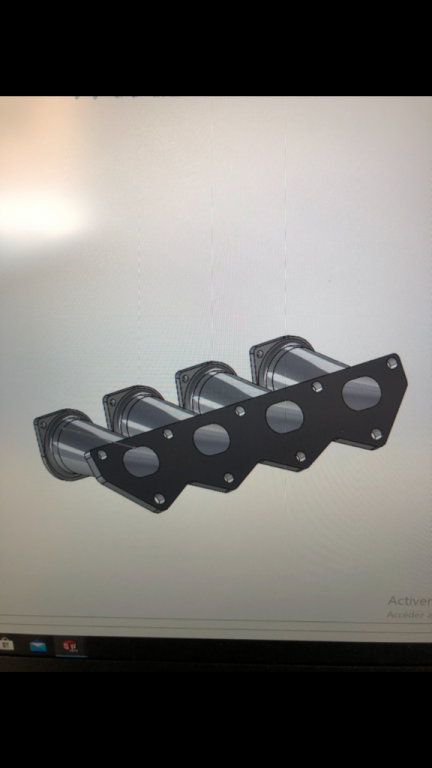

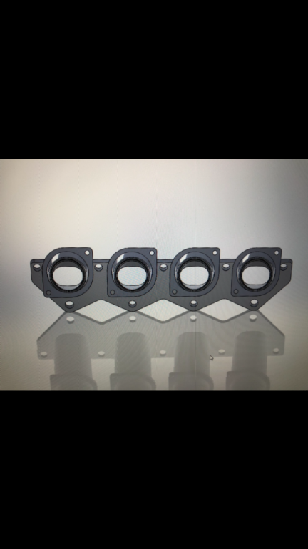

Bon concrètement la saison de piste 2020 est mal engagée du coup je transferts le budget sur le moteur.
Je voulais soit concevoir un collecteur 4-2-1 en CAO et avec des longueurs égales des tuyaux et sous traiter le calcul des longueurs ou pousser beaucoup plus la prépa de la culasse.
J’ai bloqué mon choix sur une grosse prépa culasse en plus des grosses soupapes guides bronzes et le matos catcams que j’avais déjà.
J’en profiterai pour faire une V2 de mon kit ITB pour changer le système de fixation (manchon avec colliers).
Je garde tjr en tête un new collecteur mais pour fin 2020 ou 2021, j’aurai le temps de trouver des boites qui sont capables de traiter mon fichier 3D pour du cintrage numérique et de trouver une solution fiable et précise pour faire un scan 3D du moteur boîte et de la baie moteur pour les encombrements.

Je veux vraiment optimiser au Max le haut moteur et je vais devoir redessiner un collecteur d’ITB pour tenir compte des modifications des conduits de culasse que le motoriste aura réalisé.
Je vais sûrement condamner l’utilisation des injecteurs oem et utiliser les injecteurs des ITB.
C’est sur la culasse, l’admission et échappement que je gagnerai les derniers cv.

J’en profite pour peaufiner la v2 des ITB, reste à dessiner le logement des injecteurs sur les ITB et les cornets puis adapter la nouvelle forme des conduits culasses au retour de la culasse.
Message Publié : Mer 8 Avr 2020, 21:52
Message(s) : 6995
La fin
Plus qu’à attendre le retour de la culasse pour ajuster les plans et longueur
