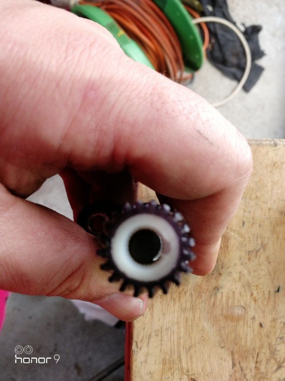

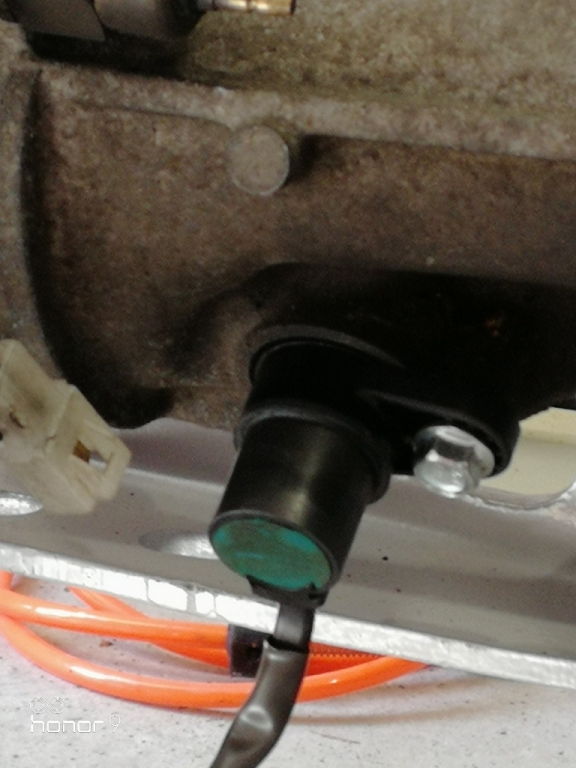

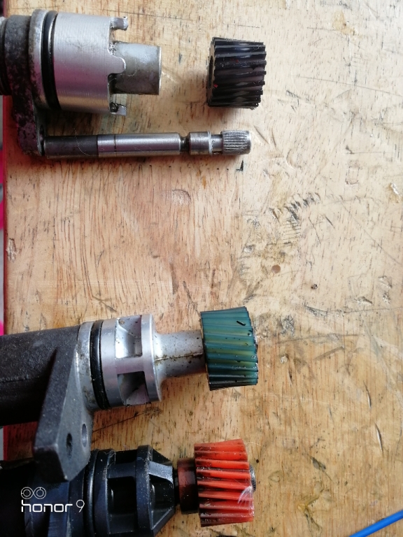

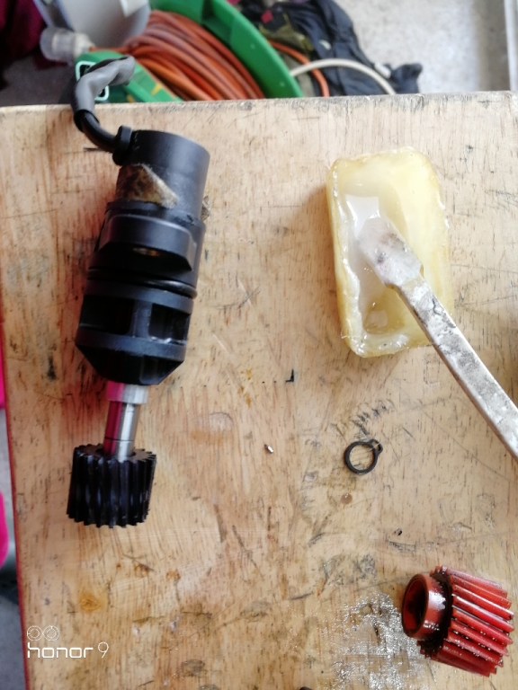

alors je vais reprendre par l'adaptation du capteur de vitesse . au final j'ai sortie le pignon sertis du capteur mécanique avec precautionx pour le mettre au diamètre de l'arbre du capteur de mx5 emmancher force plus un clavetage a l'epoxy. c'est strong et ca marche, tester au multimetre... Good job. je vais pouvoir controler le couple sur le rapport engager :)

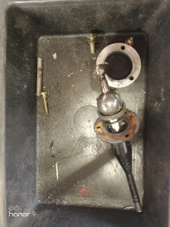

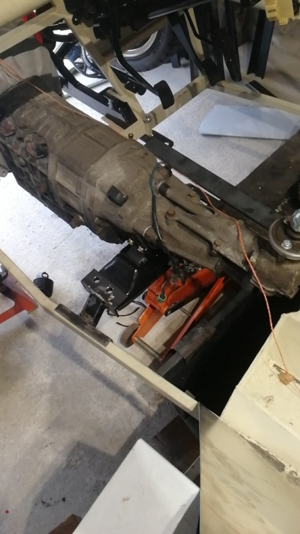

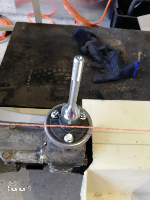

Ayant reçu le shortshift de RX7 pour la tii from mazdatrix super simple... le vieux shifter trafique out.... le nouveau in.... precis direct avec un verouillage d'homme. tous ce que j'aime.

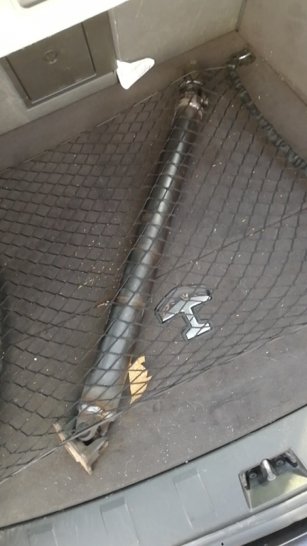

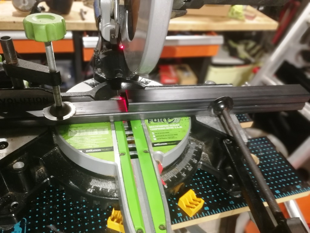

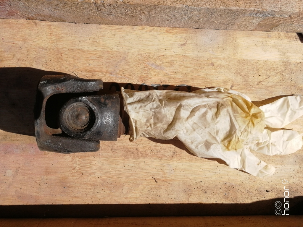

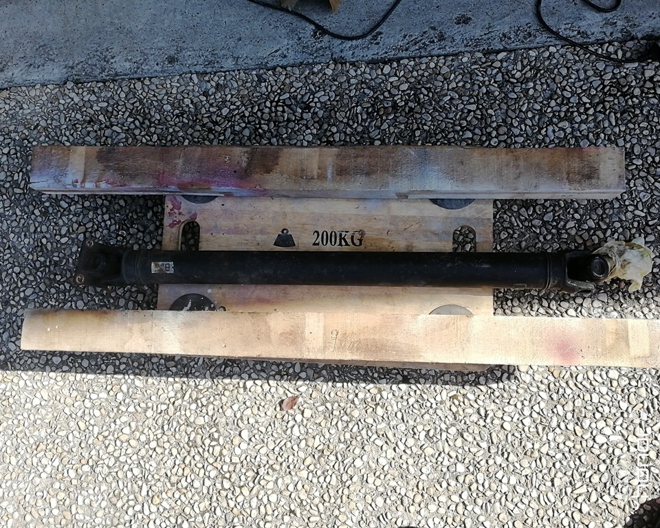

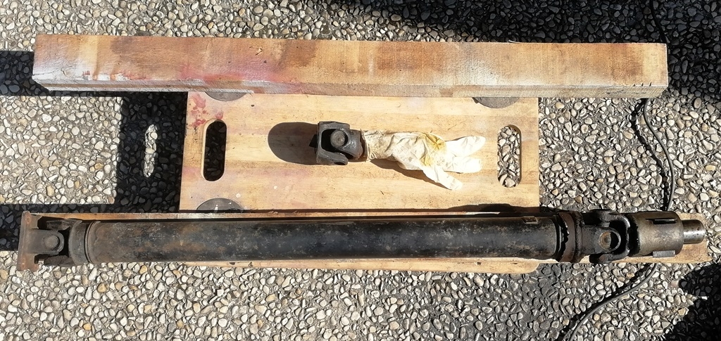

Preparation du drive shaft. saguinnage a la bonne dimension au mm pret
oui oui le gros bout c'est du RX7, c'est fat.
Puis sur conseil de l'atelier mécanique (compiegne rectif) remplacement du tube pour accommoder la différence de diamètre et alignement et équilibrage . un montage d'essai a été effectuer. et c'est crème. au passage je suis passer sur un tube plus épais. c'est un poil plus lourd que de serie mais c'est pas la que cela cassera.

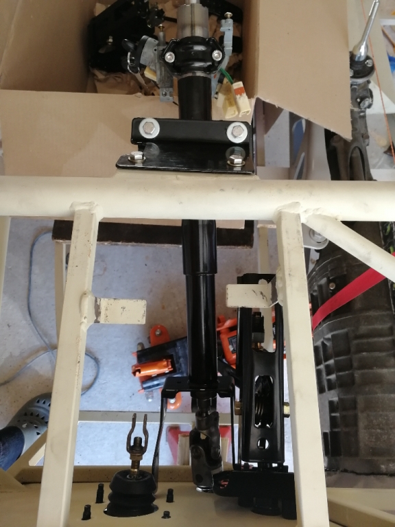

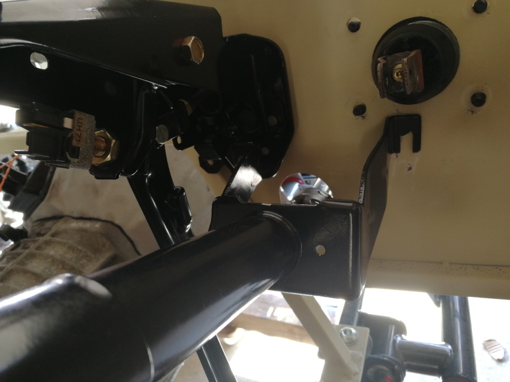

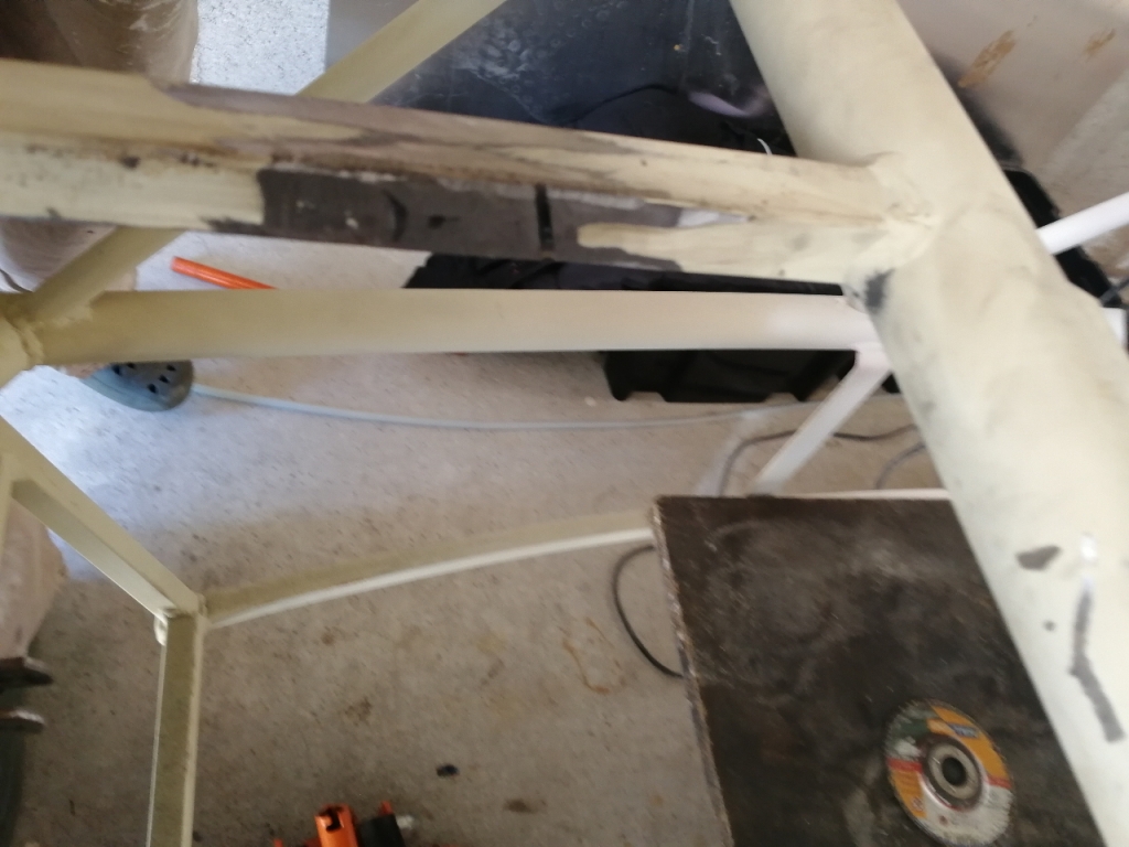

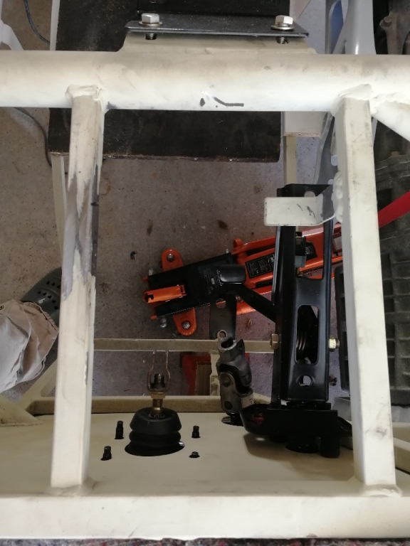

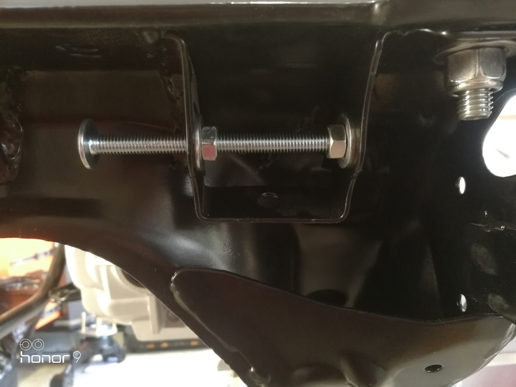

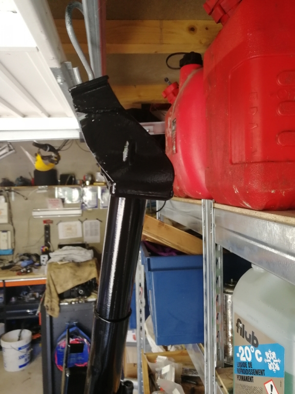

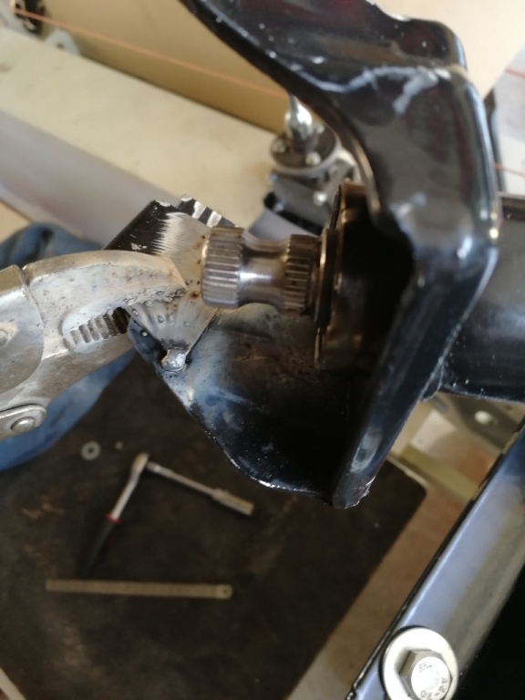

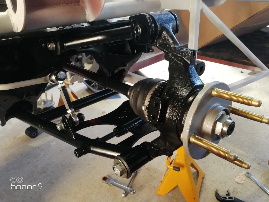

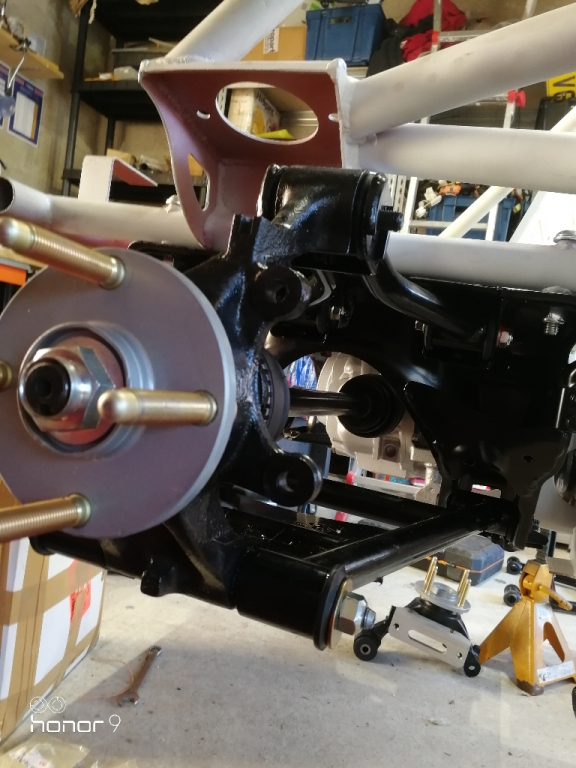

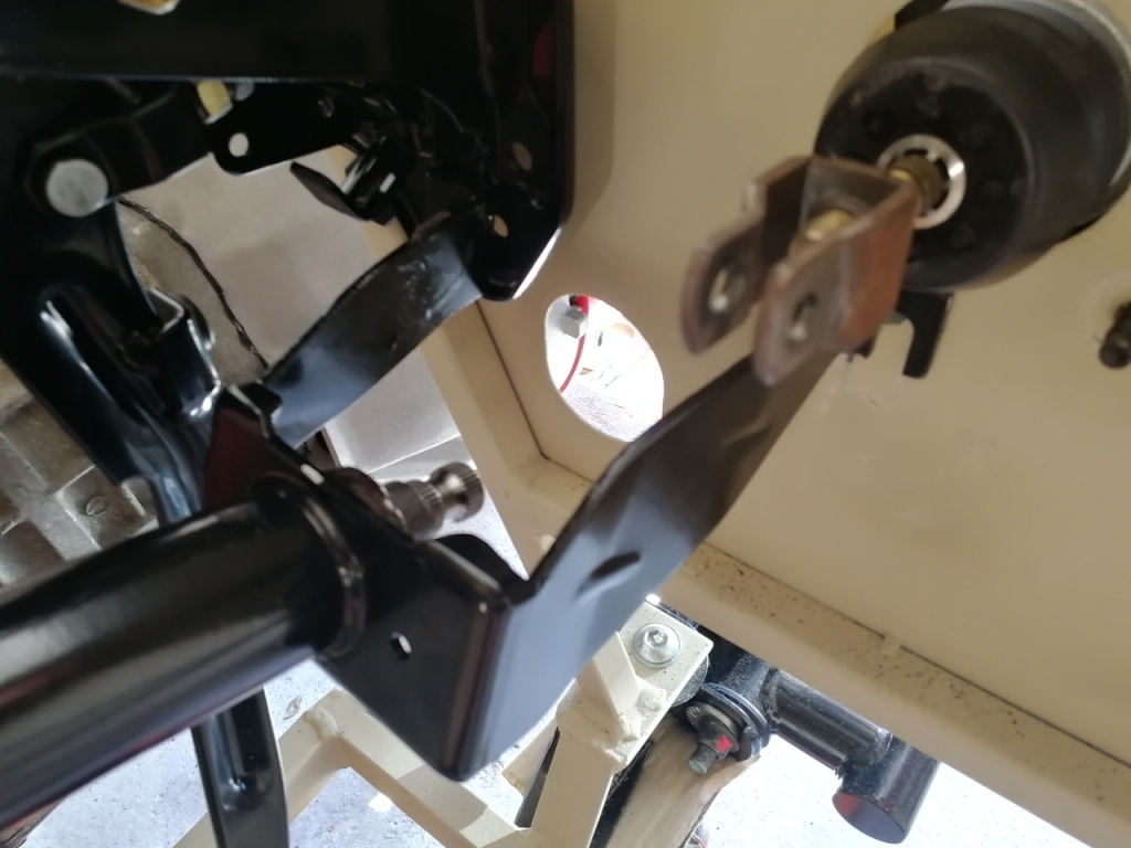

Fin de montage des train AR... et montage et modification de la colonne de direction MK2.
BAS c'est pas plug and play. entre les bushing v8 roadster qui sont fat et très/trop dure(rayer la mention inutile), l’épaisseur de la peinture poudre qui mon forcer a "aider" le montage dans le berceau.

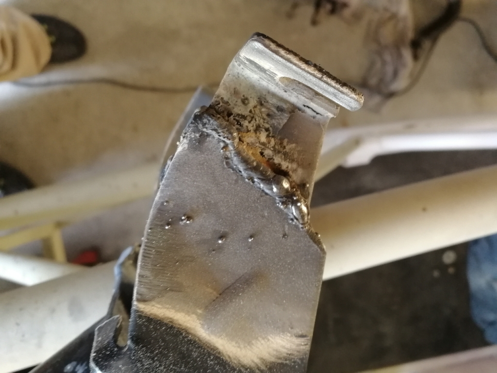

puis ce qui ma amener a tester un post mag(c'est de la merde) pour modifier la colonne... car d'origine c'etais tous de travers... ca et les support pédale d'embrayage/frein qui avais besoins d'un ajustement. mais bon a refaire je brulerais le post mag pour faire ça a l'arc. ce que j'ai fais plus tard..
La suite demain :)

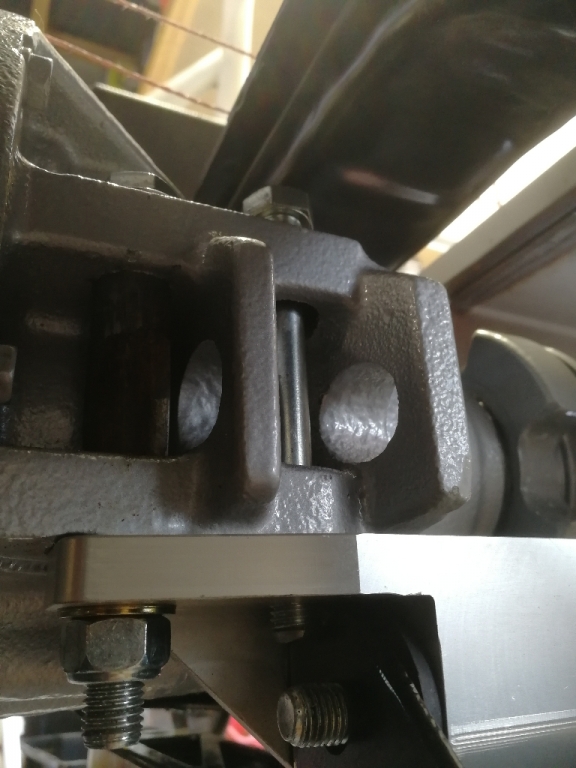

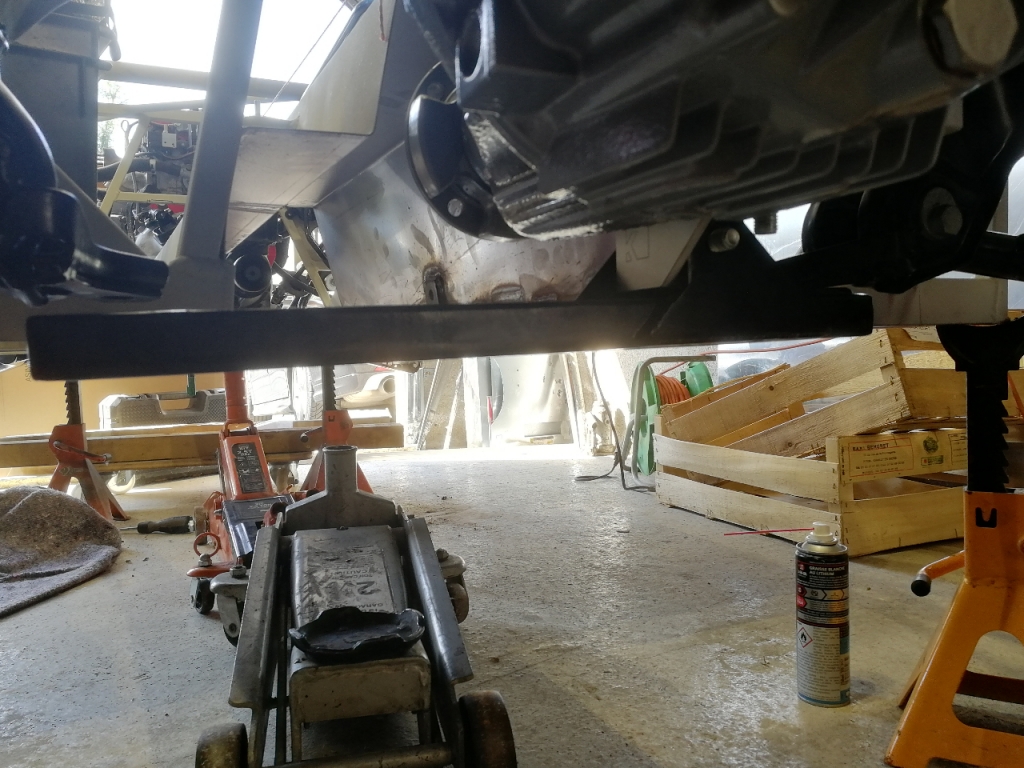

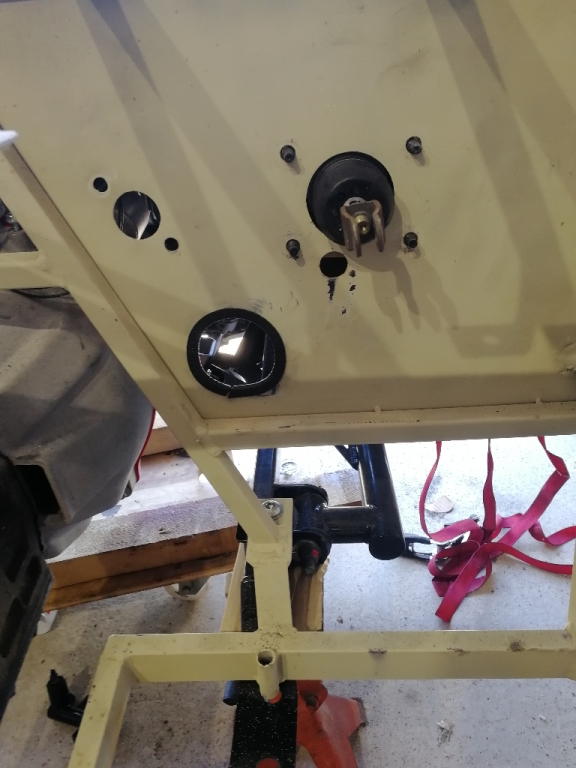

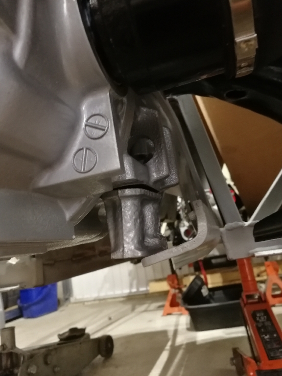

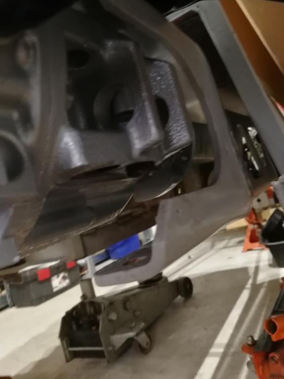

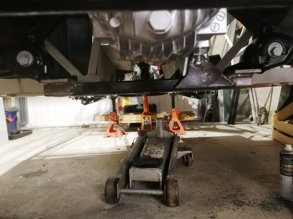

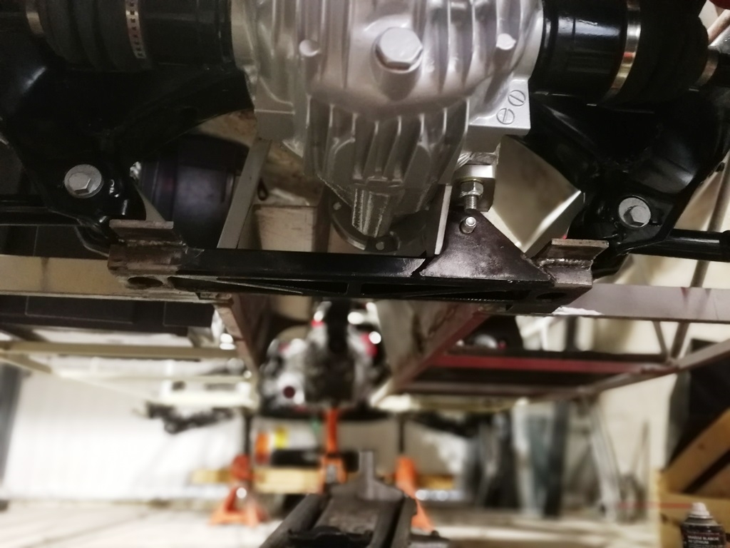

Ayant pris la décision de me séparer du PPF par simplicité de conception et d'adaptation de boite de RX7.
il fallait revoir certaine chose.

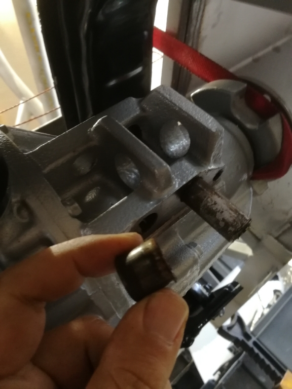

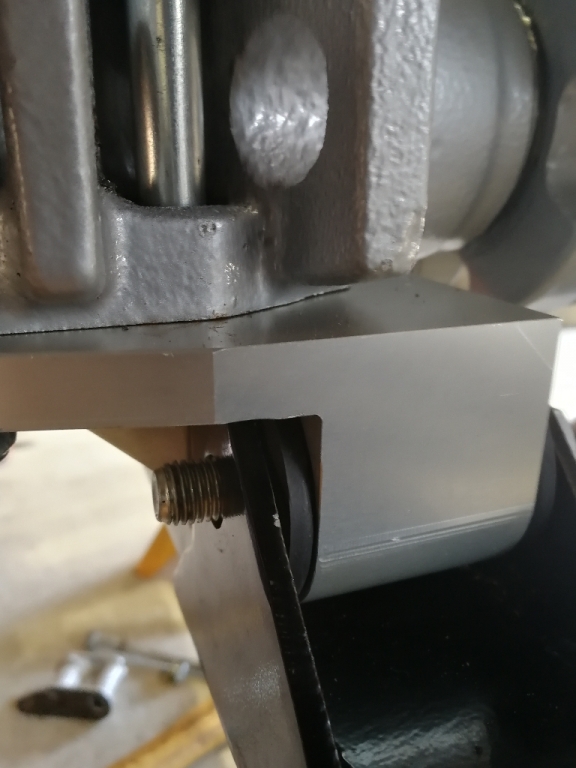

c'ai donc choisis de partir d'un pièces existante... un PPF delete de k-miata qui se monte sur NB... https://kmiata.com/collections/transmission-upgrades/products/rear-differential-mount-for-ppf-delete
-Il va falloir donc l'adapter au berceau AR de N/A que j'ai choisi d'utiliser.
-Sans le PPF les effort sur le chassie de l'exo sont différent et un verrouillage du berceau avec un repiquage sur le chassie est devenu obligatoire.
-évidement il va falloir des support pour la boite... au niveau du milieux du chassie

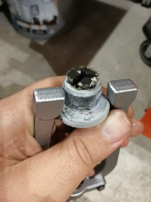

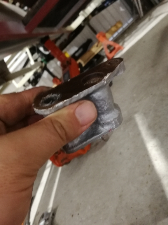

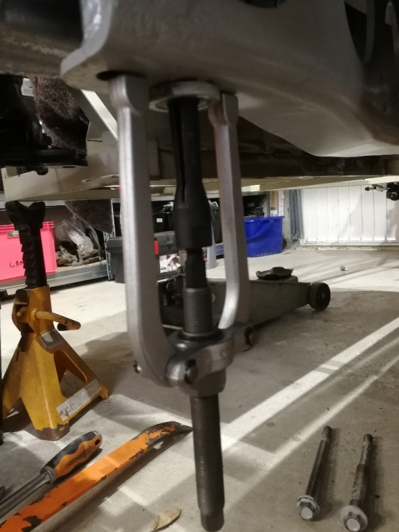

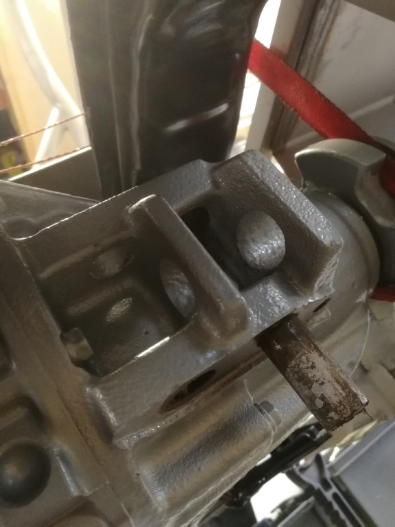

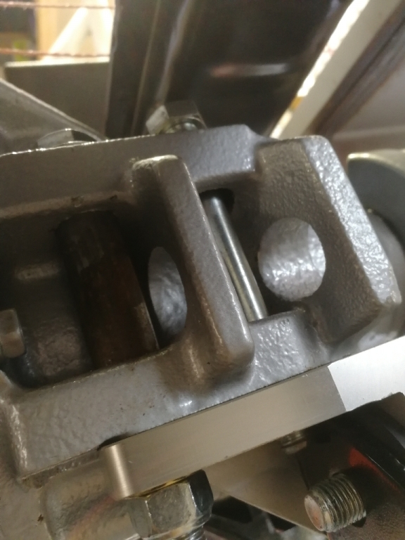

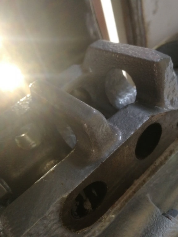

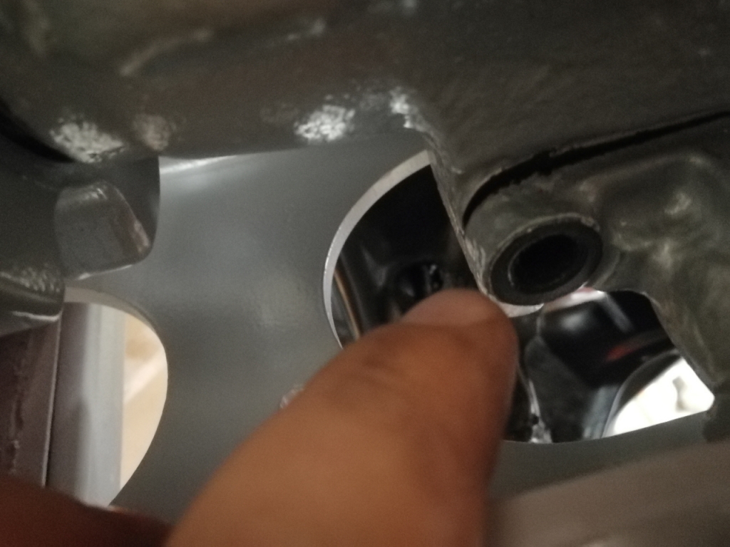

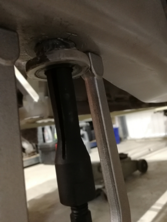

Alors voila démontage du PPF sur le dif de la "bonne" façon avec extraction de la douille qui le retiens prisonnier(dessous) sans

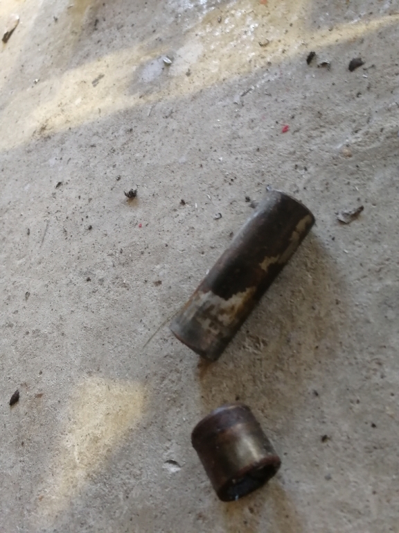

Puis extraction et repositionnement des douille de centrage pour fonctionner avec le support alu K-Miata.

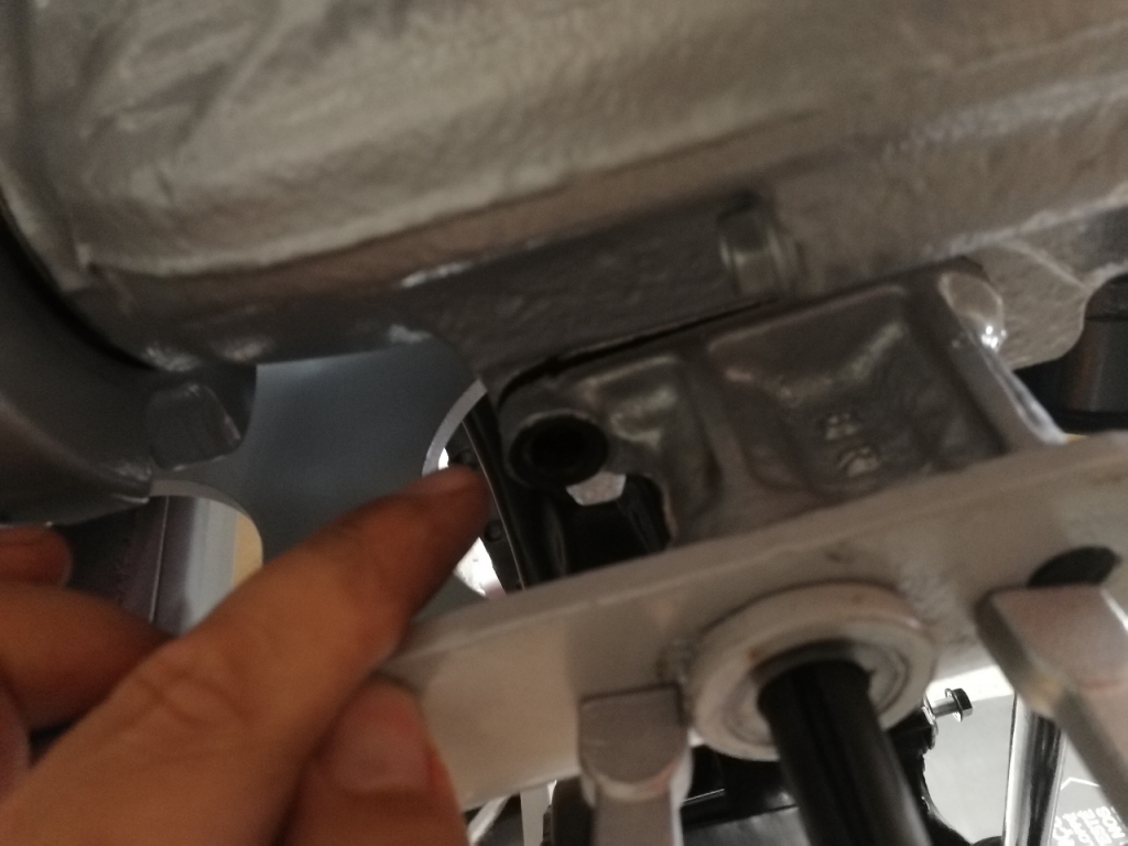

et mise en place a blanc du support de diff. ou j’imagine les différence de montage et d'ajustement commence a se faire sentir. car on vois très clairement que le support n'est pas fais pour un berceau de N/A avec un diff monter en quasi rigide.
Exocet extrem R
Mes annonces:

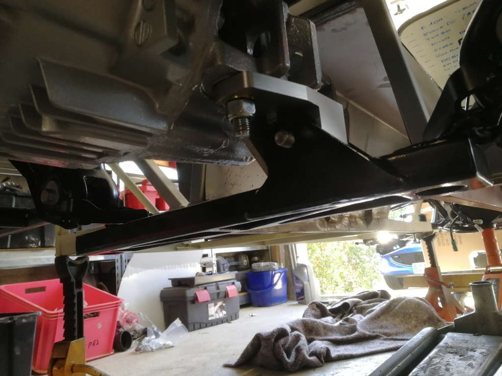

Message Publié : Dim 21 Oct 2018, 12:12
Message(s) : 1097
Localisation : Val d'oise
donc au passage qui veux un PPF tous beau tous neuf ? :D

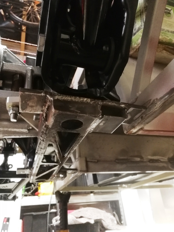

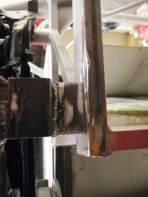

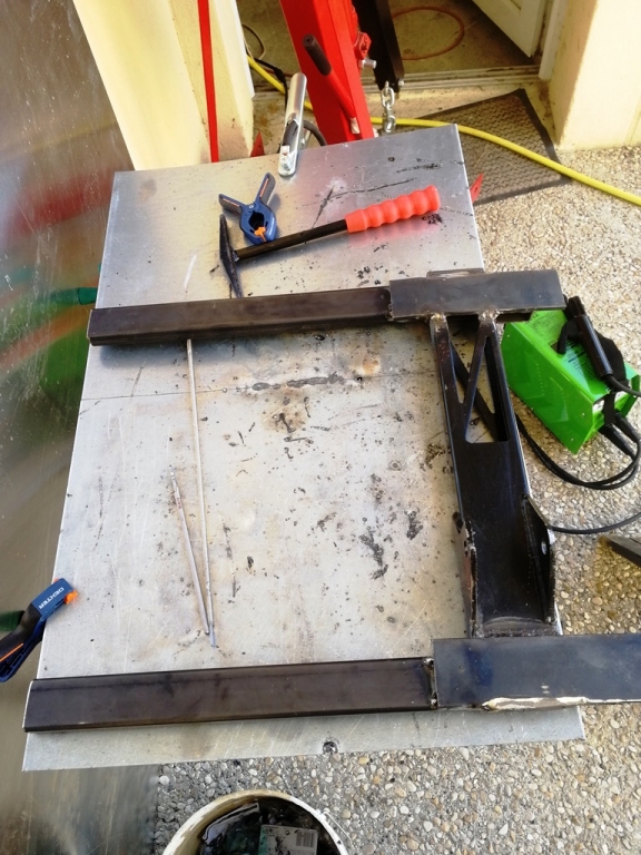

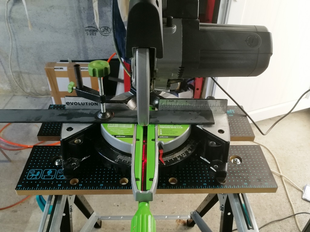

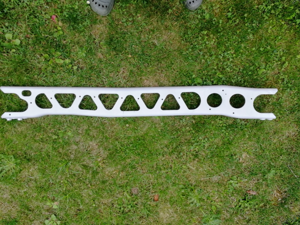

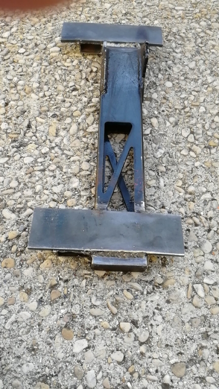

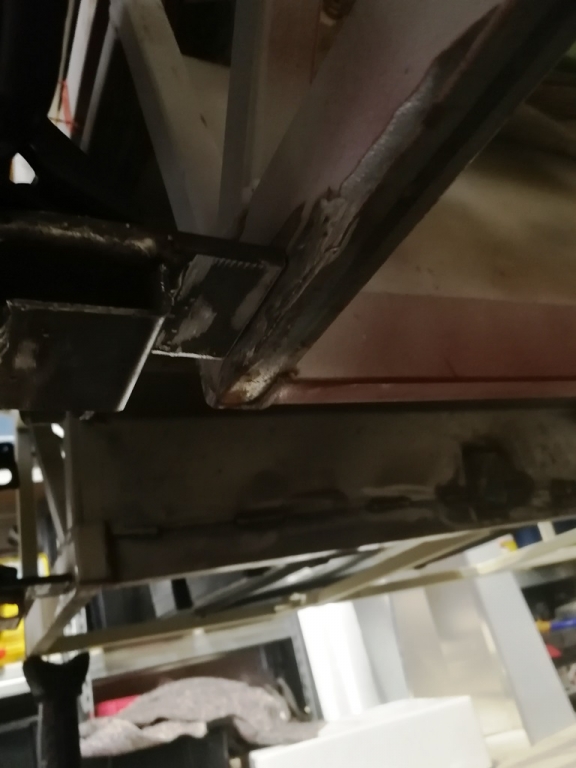

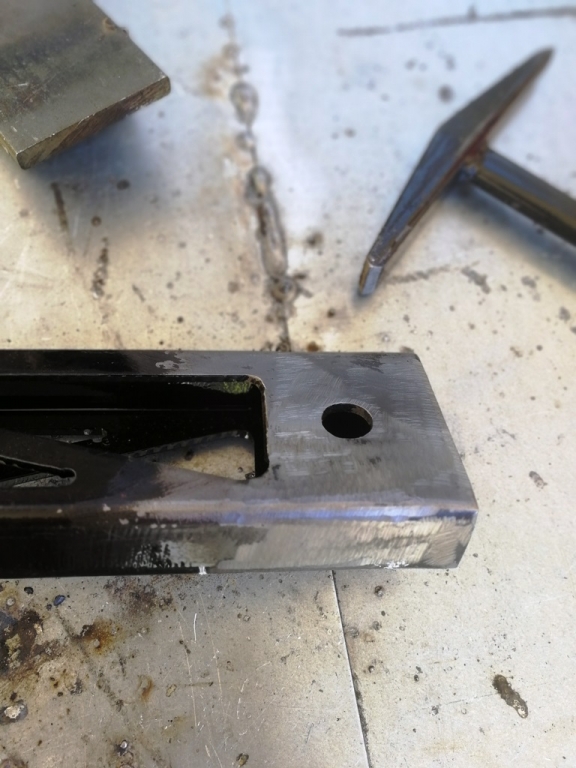

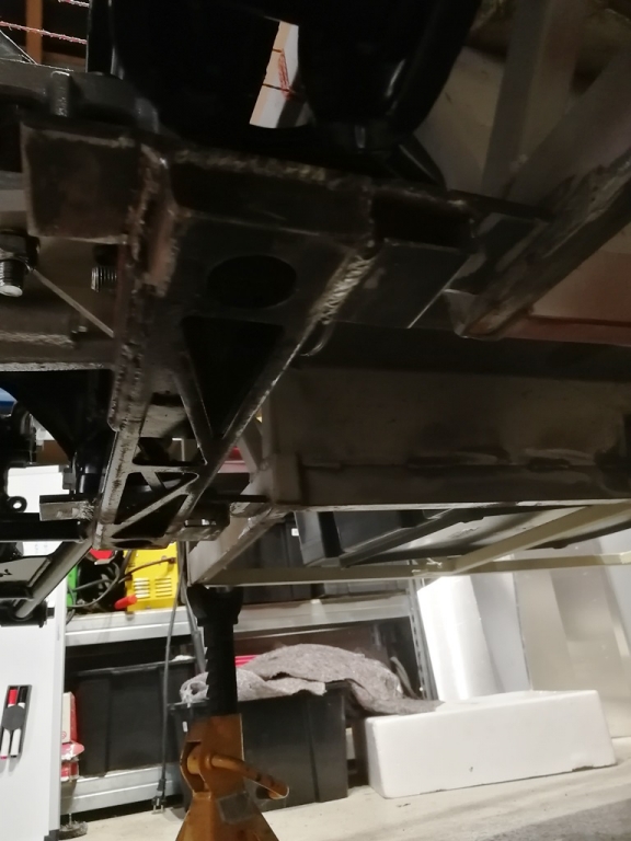

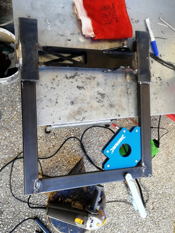

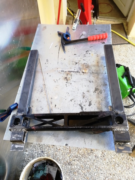

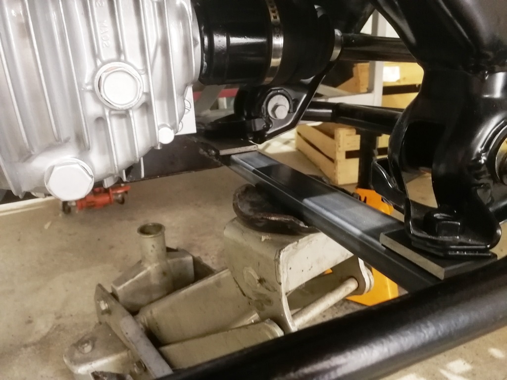

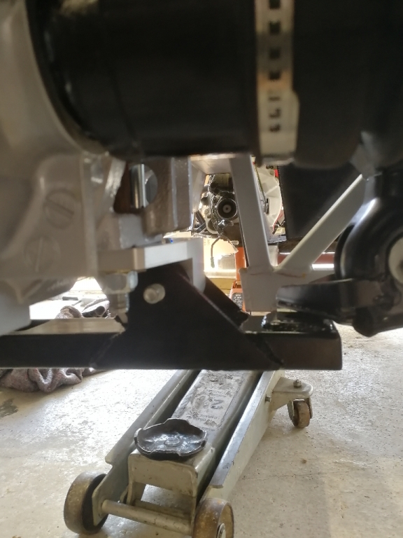

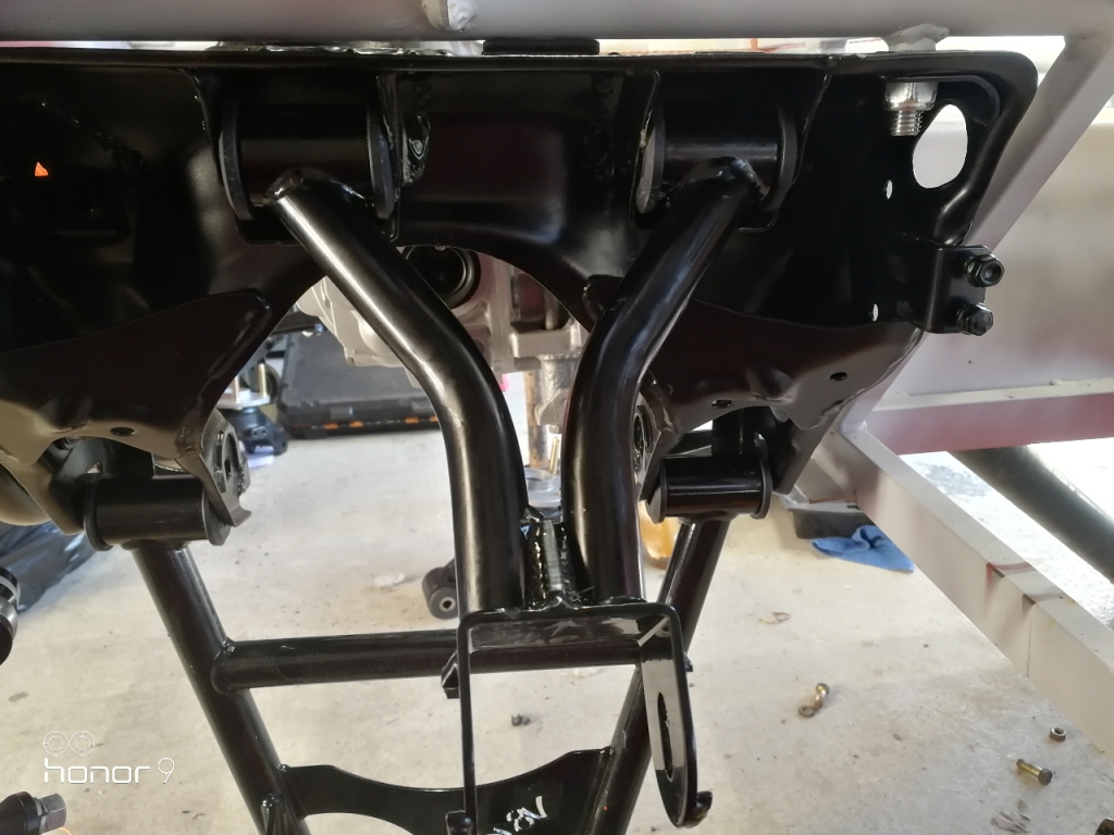

voila j'ai donc construis un renfort de berceau qui inclue le support de diff k-Miata et qui se repique sur le chassie pour transmettre les effort pendulaire correctement

Gros boulot encore!
Tu soudes tout a l'arc?
Message Publié : Dim 21 Oct 2018, 15:26
Message(s) : 1097
cherub a écrit :
Gros boulot encore!

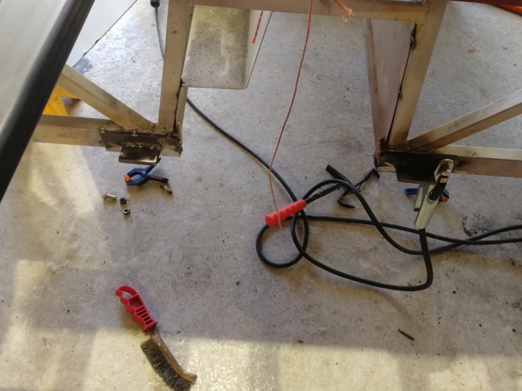

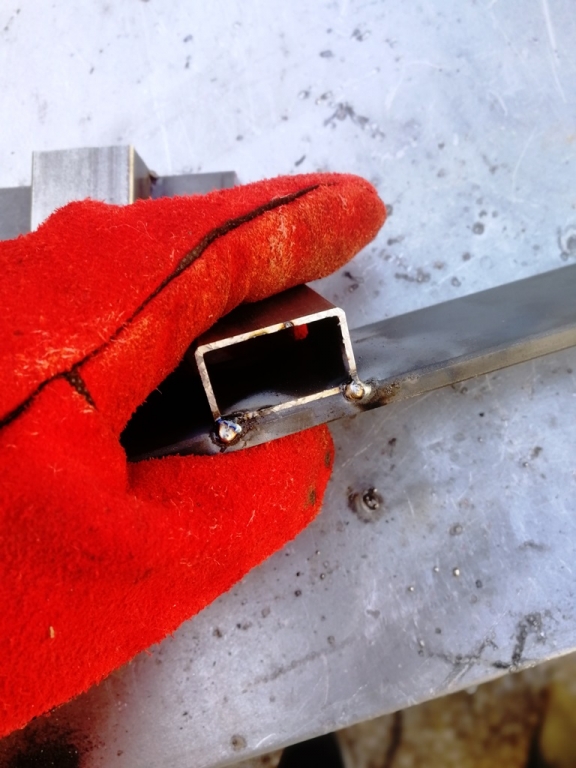

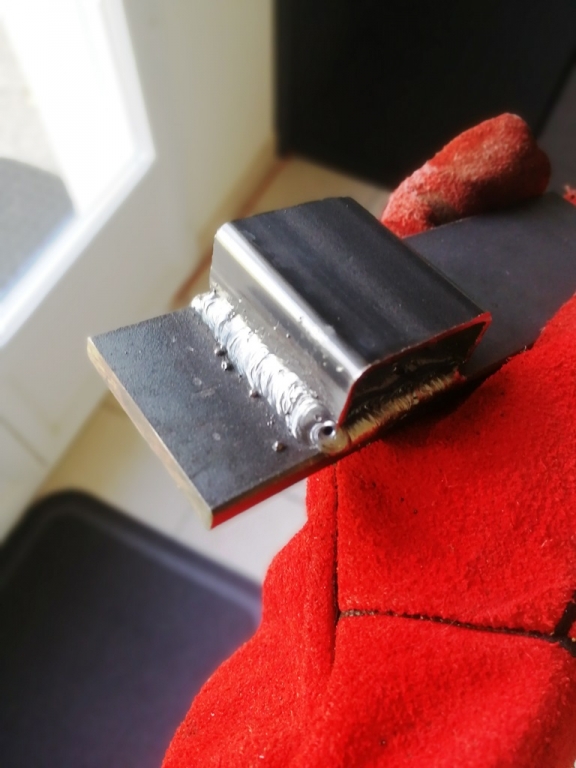

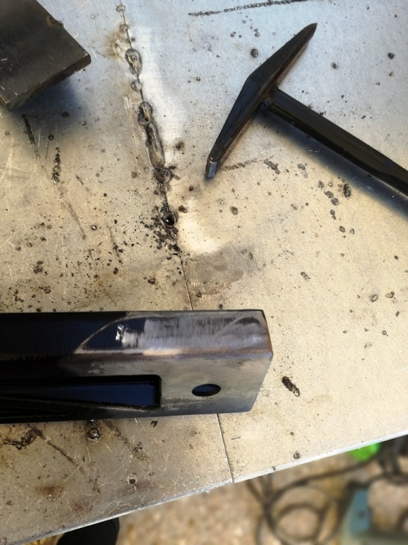

Sur la colonne de direction j'ai essayer au mag. c'est de la merde... beaucoup de boulette soudure chaotique. trop chaude.
j'ai fais un stage accélérer pour souder a l'arc avec un soudeur certifier g6. 1h par jour sur 35J au boulot.
mais en dessous de 2.5mm d’épaisseur cs deviens plus compliquer de souder de maniere continu sans percer, il faut faire des cordon... apres il faut que j'achete la lance Tig qui va avec mon poste pour voir. ou acheter un vrais mig bien chere ;)

Le TIG c'est le plus facile.
L'arc perso j'aime pas, une électrode par utilisation...

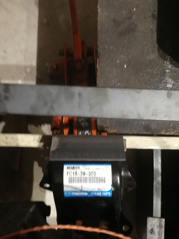

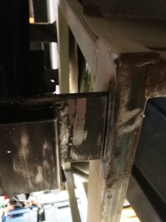

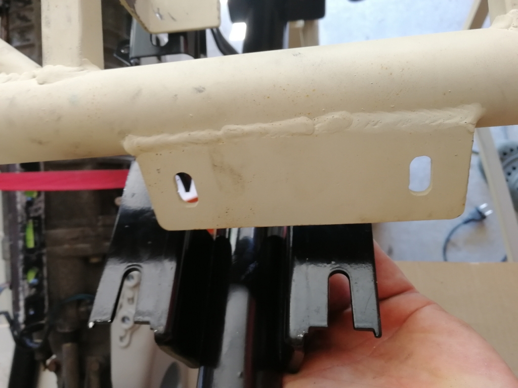

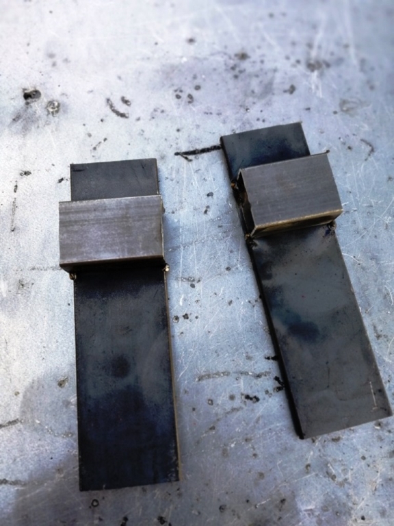

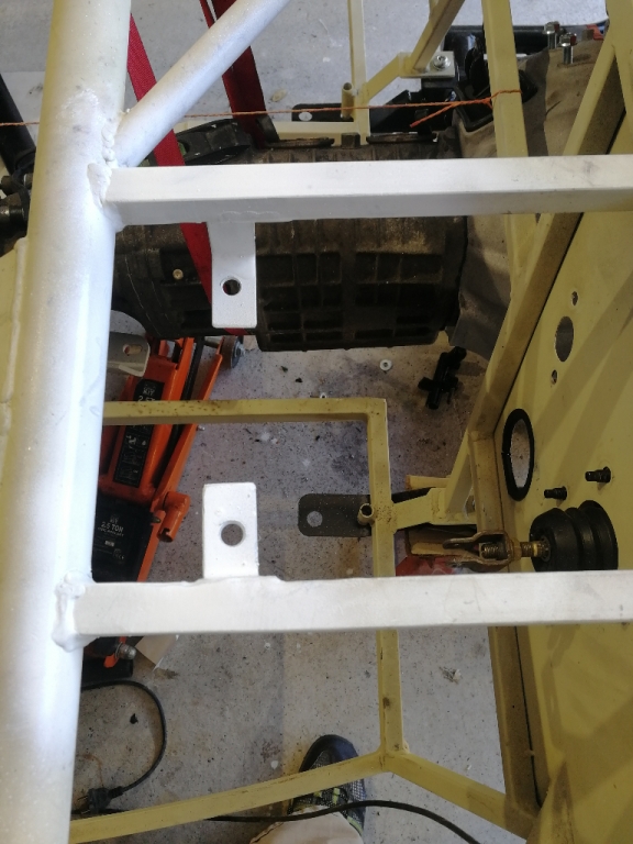

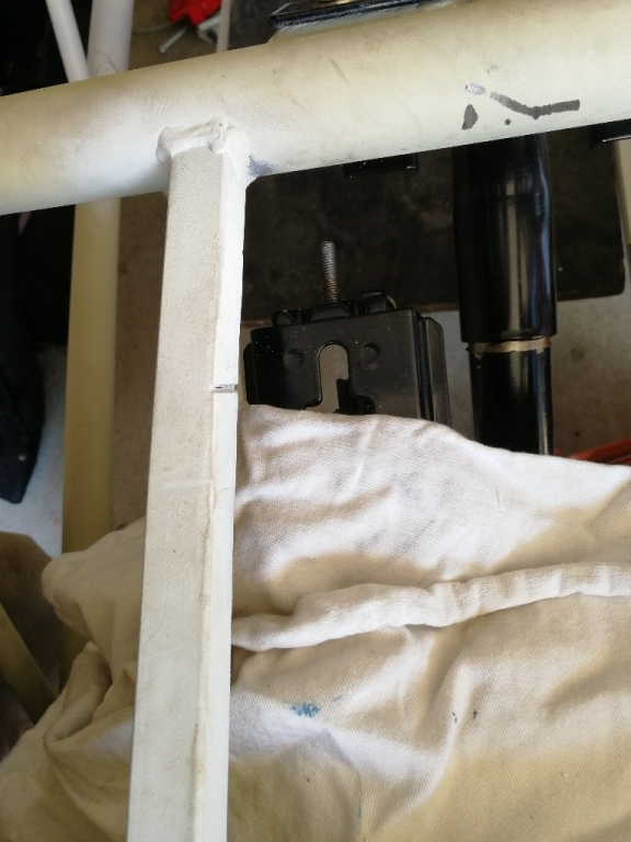

On recommence avec les support de queue de boite. et la fixation chassie du renfort de berceau.
