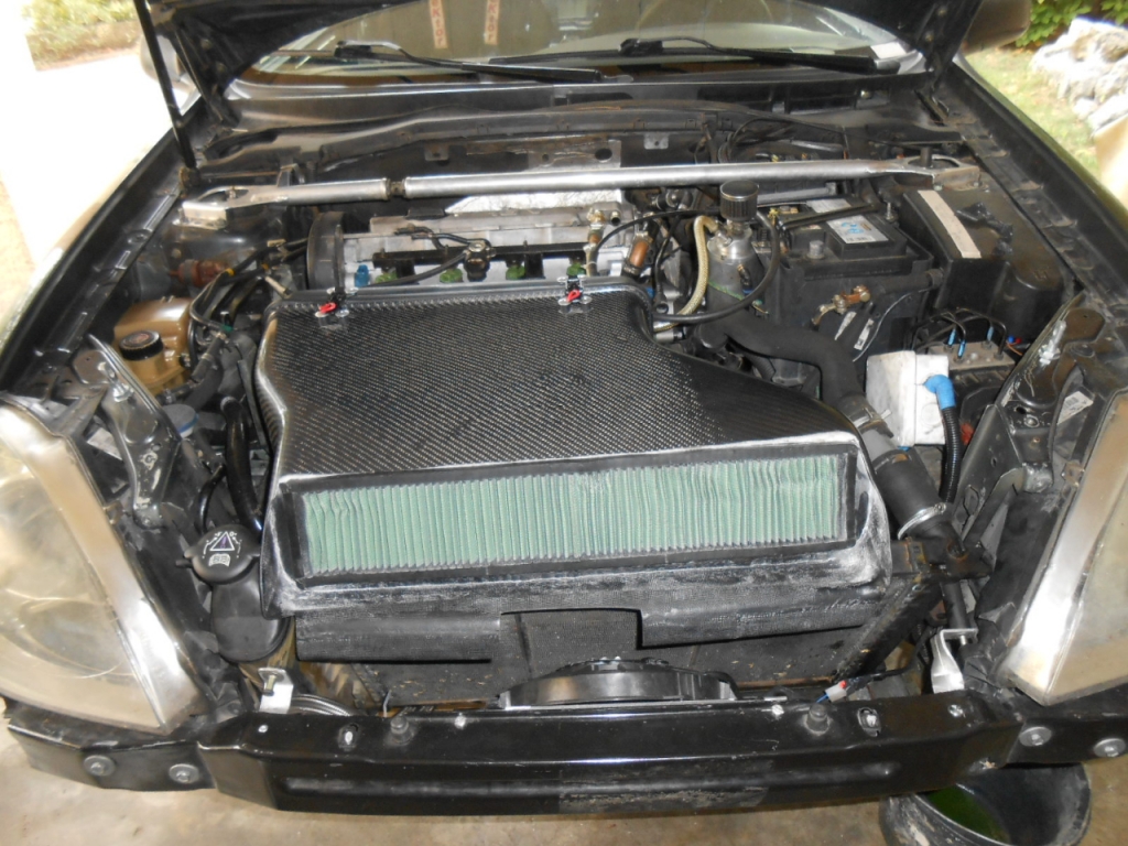

pour avoir par le passé monté un"4 paps" sur une Xsara VTS167,avec une boite à air de 306maxi evo2 (et une gestion adaptée évidemment),je peux vous dire que le bruit est tout simplement MAAAGIQUE.
par contre pour bénéficier pleinement de l'amélioration de l'admission,il faut copieusement libérer l'échappement;sinon on a le bruit mais pas les canassons.

Impressionnant la boite a air! :o
C'est le truc qui me plait le moins sur le kit BBR, ya juste un filtre sur les trompettes, pas de vraie boite a air. :tantpis:
Ils conseillent de laisser la boite a air d'origine (sans filtre) pour acheminer vaguement de l'air frais vers la nouvelle admission. :tantpis:
Elle est pas si mal la boite a air d'origine sur les NC, et le filtre a une surface correcte. Donc je me demande si laisser la boite et le filtre d'origine, et de canaliser la sortie vers les pipes d'admission ne serait pas une bonne solution. Ou bricoler un truc avec un filtre encore plus grand et une arrivée et sortie propre.. :)
Pour la commande des papillons, oui c'est electrique... mais meme si c'est un vrai kit BBR et pas un truc fait-maison, c'est quand meme un peu artisanal: c'est un papillon simple electrique d'origine, modifié avec un tirant, qui pousse la tringlerie des 4 pap'. :aie:
M'enfin bon, c'est simple et efficace :bien:
