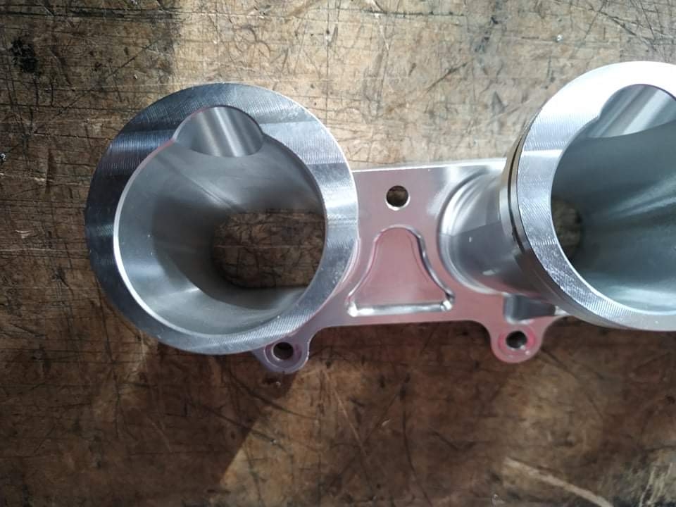

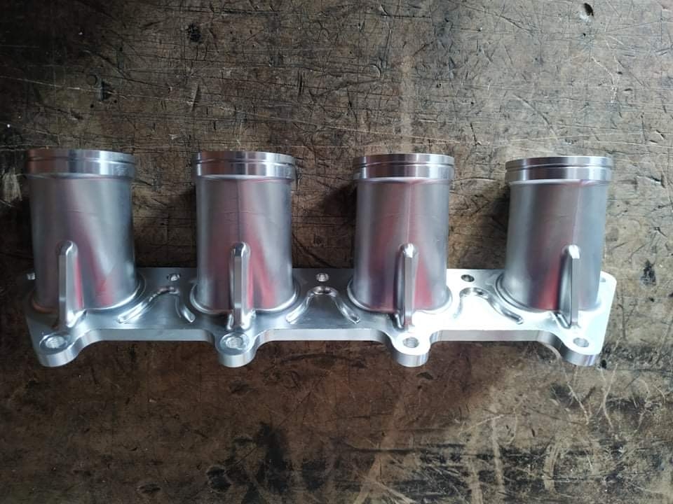

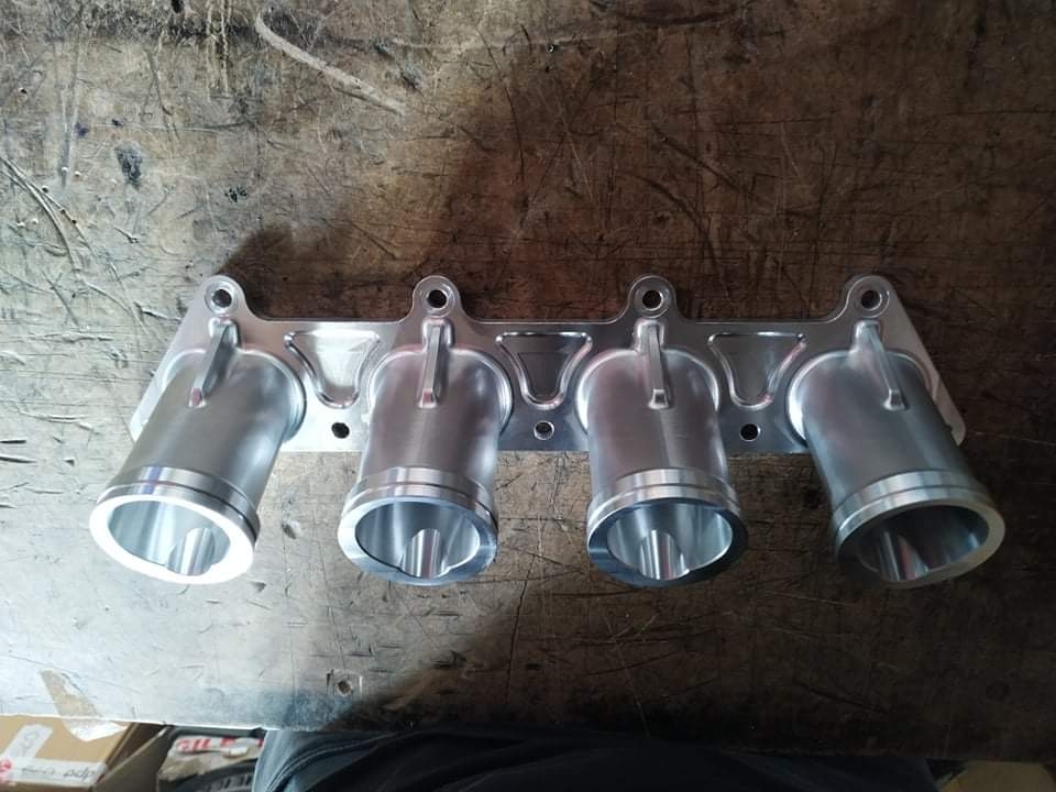

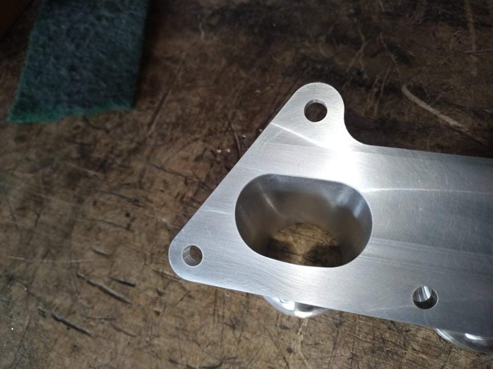

Cela bouge enfin … la prépa culasse va pouvoir avancer.

Putain comme c'est beau !
:love:
le gras c'est la vie !!
Message Publié : Ven 25 Juin 2021, 08:52
Inscription : Sam 24 Juil 2010, 10:45
Message(s) : 927
Tres jolie pièce :faim:
Tu vas monté quoi dessus ?
Mazda 3 MPS 2007
Message Publié : Ven 25 Juin 2021, 09:31
Message(s) : 6941
ITB Zx12r que j’utilisais déjà sur mon moteur 200cv
Message Publié : Ven 25 Juin 2021, 19:04
Message(s) : 12190
Wahou, t’es parti d’un bloc brut ?!
Sacré boulot de l’usineur :love:
Message Publié : Ven 25 Juin 2021, 19:41
Message(s) : 6941
Yes un bloc rectangulaire ;)
Message Publié : Ven 25 Juin 2021, 19:53
Message(s) : 1829
T'abuses... T'aurais pu faire une fonderie ou un brut de forge!!!
Message Publié : Ven 25 Juin 2021, 19:56
Message(s) : 6941
Le prix du brut de fonderie sable chez un pro c’était le prix que m’a coûté la pièce full CNC ;)
Message Publié : Ven 25 Juin 2021, 22:39
Message(s) : 1738
C est beau :love2:
Message Publié : Sam 26 Juin 2021, 07:26
Message(s) : 1829
C'était un joke Pat...
Jolie pièce. Tu rallonges les conduits à combien du coup?
