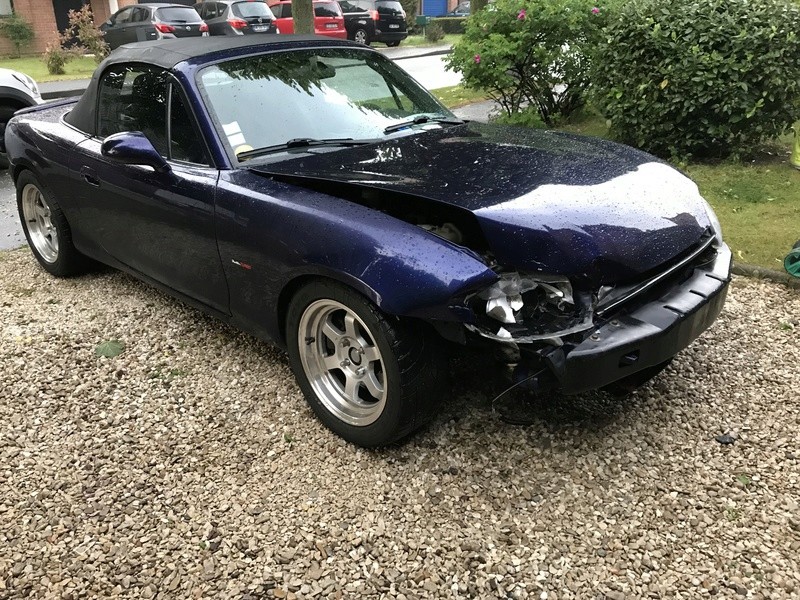

Sauf que sur la route vers chez le notaire, vers 17h30, j'ai pris la fameuse énorme pluie orageuse que tout le monde s'est mangé hier à Lille.
Bref, bouchons partout, et je devais changer de file pour aller vers Lille Centre.
En contrôlant mon angle mort à 15km/h avant de bifurquer, un mec en C4 devant a pilé... le temps que je re-regarde devant, c'était trop tard.
J'suis vert. J'ai cette voiture depuis 9 ans sans aucun pépin, on fait du circuit comme des ours en dérapage à chaque virage, et là à 15km/h je tape.

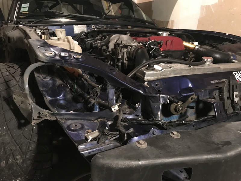

Bref, je commence à démonter ce soir pour voir ce qu'il y a derrière.
Déjà le bilan est le suivant :
- phare avant droit
- aile avant droite
- pare choc (ma lame est intacte.. je suis passé sous la C4)
- capot (en alu, il a plié direct)
- masque avant
- et à priori le radiateur, voire le piping et l'intercooler...
Photo lors du choc :
Et une fois l'auto ramenée chez moi.
Tout est fonctionnel, pas de perte de fluides.
Et quand j'ai réussi à ouvrir le capot :
Je commence à démonter ce soir, on verra bien.

ça a l'air d'avoir tapé assez haut donc à part l'aile, phare, traverse sup a redresser ça a pas l'air irréparable!
bien vérifier que ta ligne l'air est intacte histoire d'etre sur de ne pas faire un moteur en avalant des bouts :aie:
vérifie quand meme que eau et huile moteur c'est bien good de partout.
Message Publié : Jeu 24 Mai 2018, 14:40
Message(s) : 1576
Aïe désolé pour toi :cry:
Vu d'ici y'a un peu de dépointage et de soudure (traverse sup) et du boulonnage (traverse du mileu)
400e de carrosserie chez ILM et quelques dizaines d'heures de boulot pour un amateur
Si les longerons ne sont pas touchés bien sûr. A cette vitesse, pas trop de risques sauf s'ils étaient déjà bien attaqués par la rouille. Vérifies les bien
Si le châssis est sain, franchement refais là ou trouve quelqu'un qui te la rachète pour la refaire. Les NB[FL] sont en train de devenir rares...

Résultat du démontage d'hier soir : ça devrait aller.
J'ai bien contrôlé les longerons, tout est bien aligné, rien ne semble avoir bougé.
Et oui, ça a tapé à 15km/h, mais c'est tout de suite impressionnant avec un capot alu qui plie direct, le phare cassé et le parechoc par terre :sic:
En tout cas une MX5 ça absorbe bien, je n'ai vraiment rien senti depuis l'intérieur lors du choc.
J'ai donc retiré tout ce qui était cassé, et mon constat est le suivant :
- capot, parechoc, phares, et aile avant droite à changer d'un point de vue carrosserie.
- traverse, support de phare passager. ça se vend au détail chez Mazda, et pas trop cher, car j'ai pas envie de m'amuser à redresser (même si c'est chiant de devoir dépointer/repointer).
- Koyorad HS.. la traverse est venue l'embrasser, il fuit légèrement, mais il fuit.
