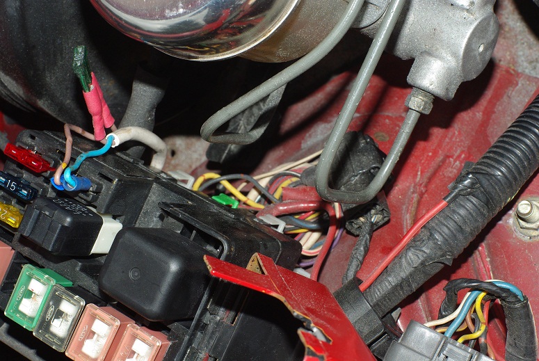

Morceaux choisi des fils qui pendent dans la voiture :
Et le pire c'est lorsque j'ai ouvert le boitier diagnostic, ohhhhh un petit fil qui relie FP a GND, super, la pompe a essence est forcée a etre active tout le temps, je demande a Jon, il me dit que ce n'est pas lui mais Chris (j'ai toujours pas compris qui c'était) qui a du faire ça, je lui explique que ce truc est super dangereux, s'il a un accident, meme si le moteur cale, la pompe a essence va continuellement tourner, en lui laissant imaginer les conséquences derrière...
Bref je vire ça, qui ne sert a rien, surtout que le debimetre est toujours présent (c'est lui qui déclenche la pompe a essence sur les NA), mais surtout dans la megasquirt, le circuit qui va bien a été implémenté pour déclencher la pompe.

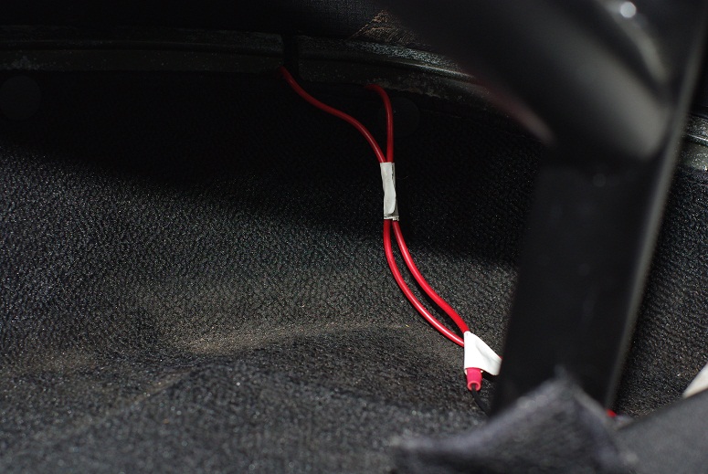

J'arrive a la maison, content, j'ai ramené la voiture. Je commence a la regarder un peu plus en détail, elle est finalement pas si moche de l'extérieur :aie: certes c'est très chargé, j'aime pas le parchoc avant, mais on s'y fait, la peinture est récente et propre, l'intérieur par contre j'ai un peu plus de mal, c'est surchargé et trop bling.
Niveau baie moteur, l'install du compresseur mériterait un peu plus de soin, notamment a deux endroit ou on voit que la courroie a frotté (sur une durite d'eau et un tube alu du piping de l'intercooler) mais rien de grave.

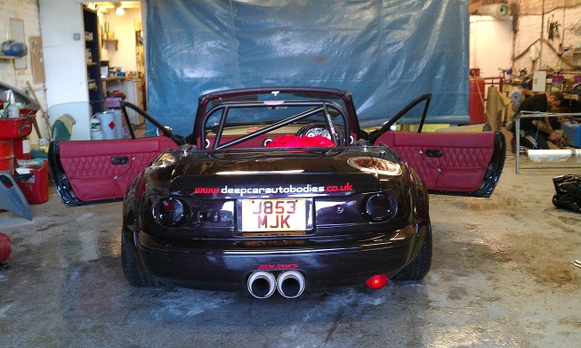

Place aux photos :

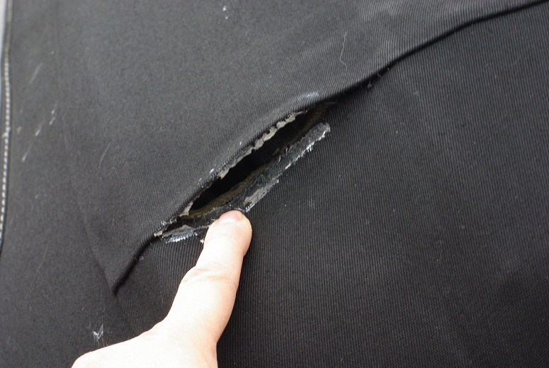

La capote est presque neuve mais décousue a un endroit, je vais essayer de recoudre ça
