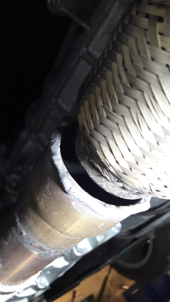

Je me disais bien que le bruit était inhabituel lors de la dernière session avec Roland :o :tantpis:
 Sujet du message : Re: ToM57730: mx5 NA-(R?) 1.6
Message Publié : Lun 3 Juin 2019, 06:26
Message(s) : 14299
Soudé a la semi?
Message Publié : Lun 3 Juin 2019, 08:03
Message(s) : 859
Localisation : Annecy (74)
Je dirais plutôt dessouder :cubitus:
Un item de plus a ajouter a ta liste ! :D
Message Publié : Lun 3 Juin 2019, 09:28
Inscription : Jeu 29 Juil 2010, 16:45
Message(s) : 481
Localisation : Moselle (57) Voiture: NA 1.6 & NB 1.8 & CX7 2.3
Même pas. C'est la bague d'origine de la tresse qui c'est détaché. La soudure n'a rien :x
Message Publié : Lun 3 Juin 2019, 09:35
Message(s) : 14299
Ça revient au même, soudé pas assez chaud ou cordon mal placé.
Message Publié : Lun 3 Juin 2019, 10:42
Message(s) : 6943
c'est très compliqué d'avoir les bons paramètres de soudage pour une tresse.
C'est que des fils donc ça fond hyper facilement sans être soudé.
Meule la vielle soudure et soude au semi mais un insistant plus sur la zone de l'ancienne soudure, faut vraiment que ce soit le bord de ton nouveau cordon qui fasse fondre la tresse et pas le centre.
Message Publié : Lun 3 Juin 2019, 11:01
Message(s) : 14299
Faut le souder par points et non par cordon.
Ça permet de souder avec une intensité plus élevé, donc avoir une meilleure pénétration sans trop chauffer les contours de la soudure.
Message Publié : Lun 3 Juin 2019, 12:11
Message(s) : 6943
essaies tu comprendras le prob, le fil se rétracte et forme une boule si tu chauffes trop.
