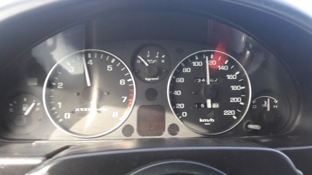

Suite à la discussion concernant le rapport de mon torsen, j’ai fait le test via le gearing calculator de Kmiata. Il s’avère que j’ai un 4.3, voir photo.

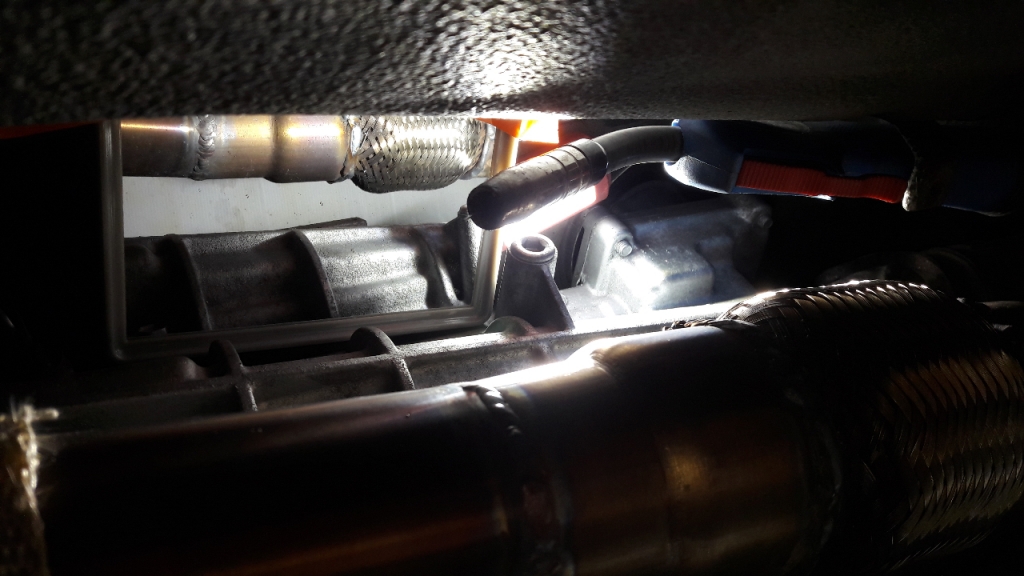

J’ai réparé mon échappement, première soudure miroir lol
Ça devrait tenir jusqu’à l’hiver et je refais un échappement propre.

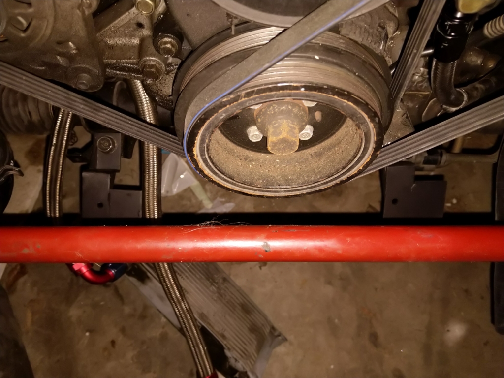

Je dois déplacer mon radia d'huile, hors champ du radia d'eau. Je peux vous demander vos avis? où le mettriez vous?
 Sujet du message : Re: ToM57730: mx5 NA-(R?) 1.6
Message Publié : Mer 12 Juin 2019, 21:48
Message(s) : 7640
On reconnais pas bien ta config, tu as un échangeur à eau pour ta sural ? Auquel cas tu pourrais le mettre derrière.
Message Publié : Mer 12 Juin 2019, 21:58
Message(s) : 14299
J'ai monté le mien comme ils le font chez flyin miata, avec des patoches sur la crémaillère de direction.
