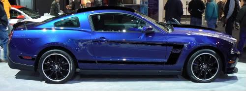

Cool Alex!
+1 pour les bandes Boss 302 style (et tu les fera réfléchissantes comme sur la vraie?)
la seule réserve que je peux émettre est celle que la partie inférieur de la bande ne soit pas en accord avec le galbe de bas de porte + bas parchoc av qui prend la lumière (à la façon d'une Aston Martin)
Exemple
NB
Aston
Ma Mx Black Ed 92
