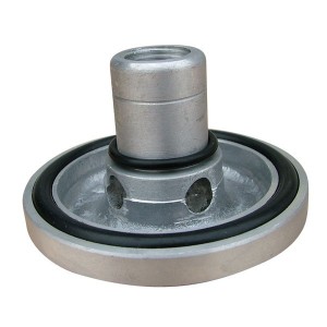

Kuruma a écrit :
Sinon il y a ici un meilleur choix de plaques sandwichs thermostatiques, des Mocals, moins chers :
http://www.nsbconcept.com/163-plaque-sandwich-mocal :woo:
Cependant, quelqu'un connaitrait t'il le filetage de nos filtres ?, est ce bien du M20x150 ?
Sinon, en terme de choix, je prendrais du 85°, et vous ? :?
En tout cas, pratiques aussi ces "chapeaux chinois", idéaux pour une relocalisation du filtre :oui:
Je m'auto-réponds encore, en partie :P
Pour les Mx c'est bien du filetage en M20x150.
Ça fait donc 50€ pour la plaque + 10€ env. le mamelon (ou 20€ le chapeau chinois si vous voulez utiliser un filtre déporté).
A ce prix là mon Joel, autant l'installer ! :oui:
Pour la température d'ouverture, je pense que 85 degrés est le mieux approprié ;)

Si tu achètes la plaque thermostatique :
et son "chapeau chinois" qui ferme la plaque afin de diriger l'huile directement vers les durits, puis vers le support de filtre par exemple ;)
C'est d'ailleurs la configuration que je vais adopter.
PS : sur le site http://www.nsbconcept.com/ les prix sont en HT : l'ensemble cité ci dessus revient à 82€ FDP inclus :aie:
