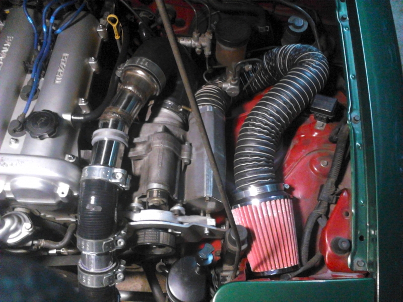

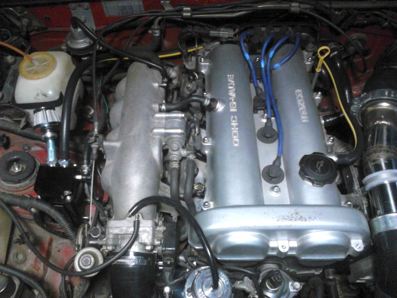

News:
Carto carburant faite avec les nouveaux injos: ca tourne nickel :D
Sinon, j'ai fais 2-3 modifs dans la baie moteur:
Une nouveau filtre a air et une durite d'air en 76mm + un récupérateur de vapeur d'huile au lieu d'envoyer les vapeurs dans le compresseur:

C'est une modif peu courante sur mx et le boulot est remarquablement effectué.
Chapeau :jap: c'est vraiment propre!

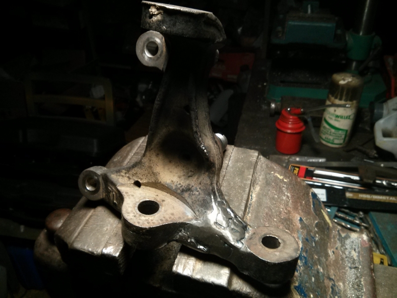

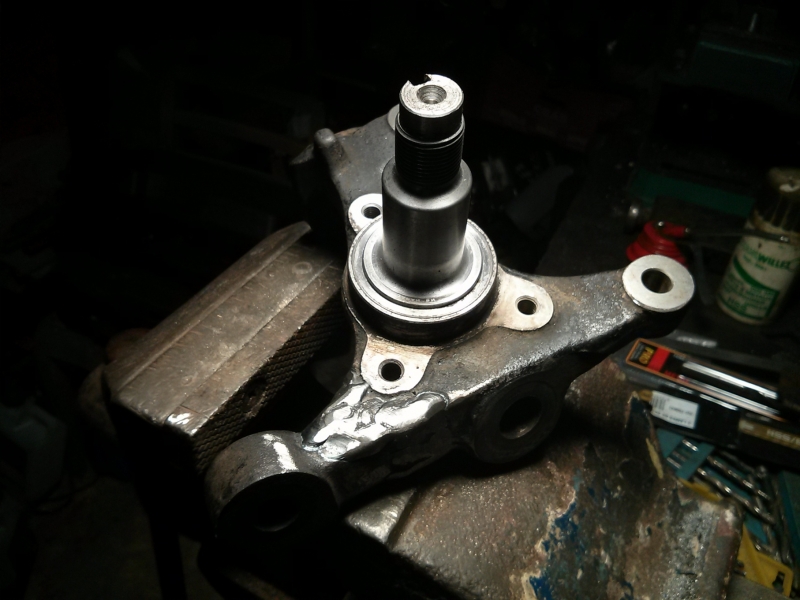

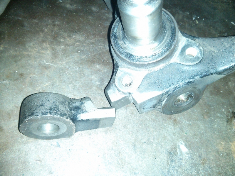

Là je travaille sur l'augmentation de l'angle de braquage. J'essaye de modifier les porte moyeux...

Porte moyeu raccourci!
