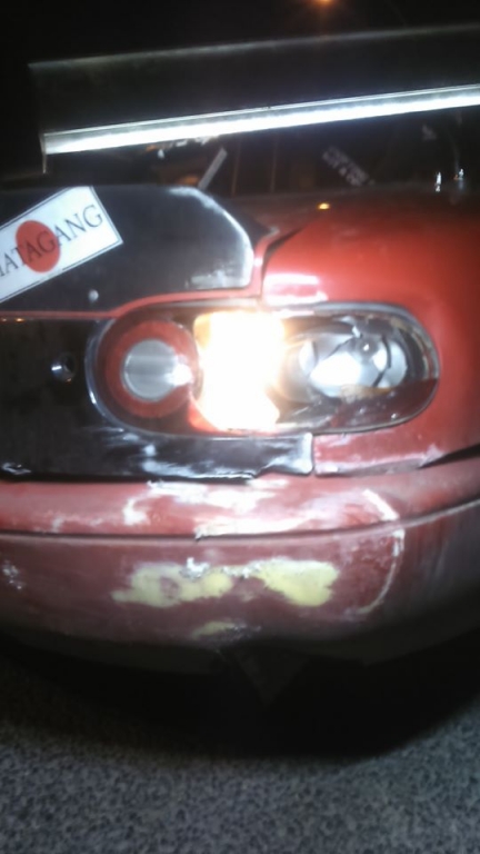

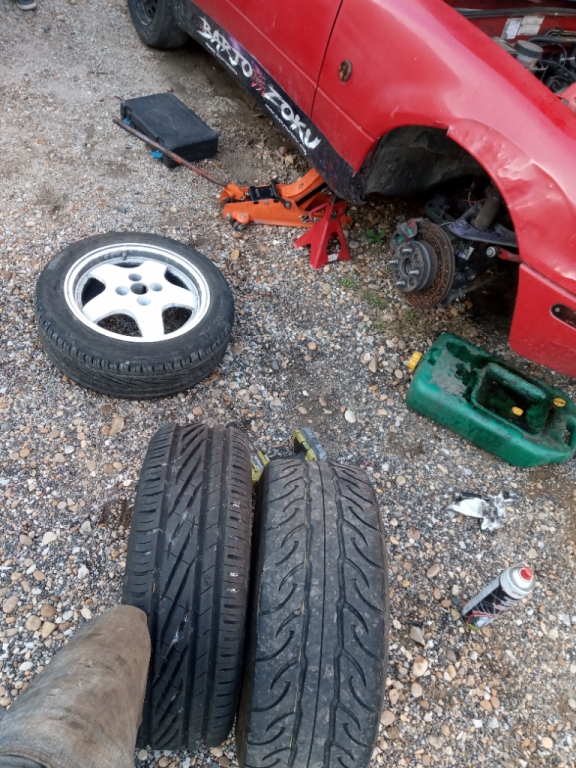

il m'est arriver quelque petite choses depuis le temps, deja ba j'ai mal négocier un travers j'ai été chercher la vitesse, du genre beaucoup trop large avec une belle entrée en backward mais pas vraiment voulus enfin si mais je voulais pas etre autant généreux :D et paf ca fait des chocapic, en gros j'ai enfoncer l’arrière droit jusqu’à casser le cardan et une oreille du pont :D et bien sur ma mentalité de drifteur fait que c'est rigolo et que tu va pouvoir changer des pièces et faire des modification encore plus vu que tu sais que tu va mettre un moment a l'arret
voici les dégât en gros pas grand choses mais elle as pris un sacrés choc et moi dans le baquet aussi
donc une fois la caisse rapatrier a la maison et moi bien en forme pour démonter tout ca et bien on s'attaque aux commande et petite recherche sur la fameuses modification du raport 4.77 de kia sportage, mais je trouve pas grand choses a vraie dire alor je me lance téte baisser sur une commande d'un couple conique et sa pignonerie sur ebay, au passage on rachète un pont des des silentbloc polyuréthane de la maque "floflex"

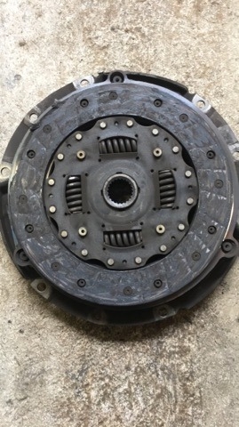

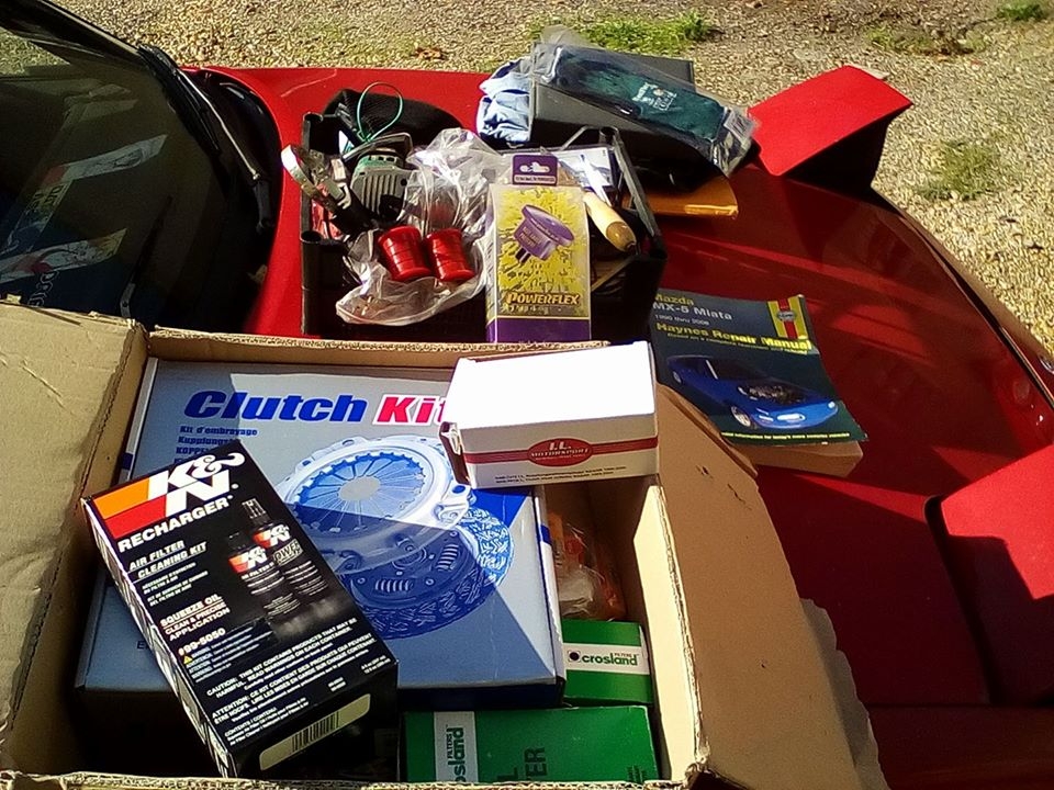

ensuite j'avais un mauvais ressentie en conduite sportive l'embrayage qui patiner beaucoup , en conduite dayli rien a signaler mais bon pas plus, par acquis de conscience avants une journée circuit je me suis dit on va le changer effectivement j'ai bien fait voila a quoi il ressemble
bref rebelote commande sur mx5parts et on achète un petit exedy oem qui va tres bien et quelque autre babiole comme d'habitude une petite commande qui va faire qu'on va encore manger des pâtes ce mois ci

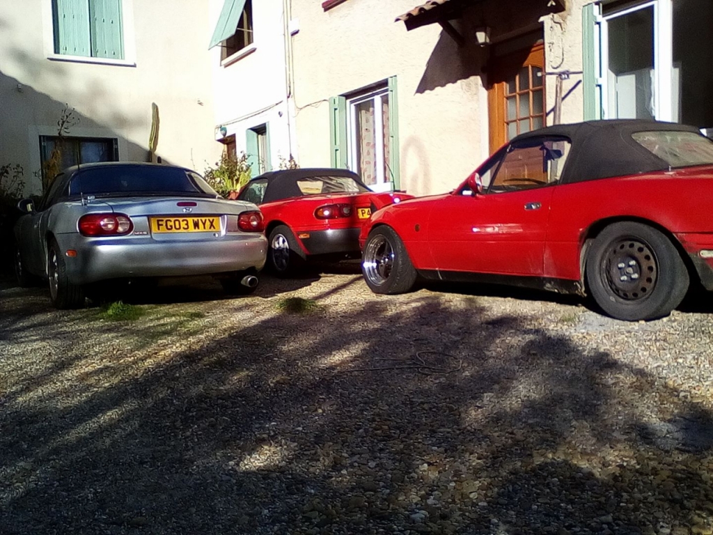

et pour finir la famille c'est agrandit, au départ j'avais uniquement ma drifteuses, ma chérie as voulue comme cadeaux de noel une NA 1.8 pour faire comme son adorable chérie alor on lui as trouver une belle petite NA dans son budget, et 2 jour plus tard un amis m'envoie une annonce d'une petite nbfl 1.8 vvt et puis j'ai craquer elle va me servir en usage dayli elle est presque d'origine avec 4 jantes et des combiner fileter elle devrais as avoir plus de modification que ca "normalement"

La maison fait moins anglaise que les autos :D

la maison manque surtout d'un garage :p ma femme en as mare de voir des pneu dans le salon (mais ses chat kiff faire une siestes dessus )
après j'adore la conduite rhd alors c'est tout naturellement que j'ai repris une anglaises

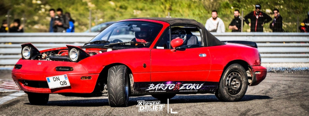

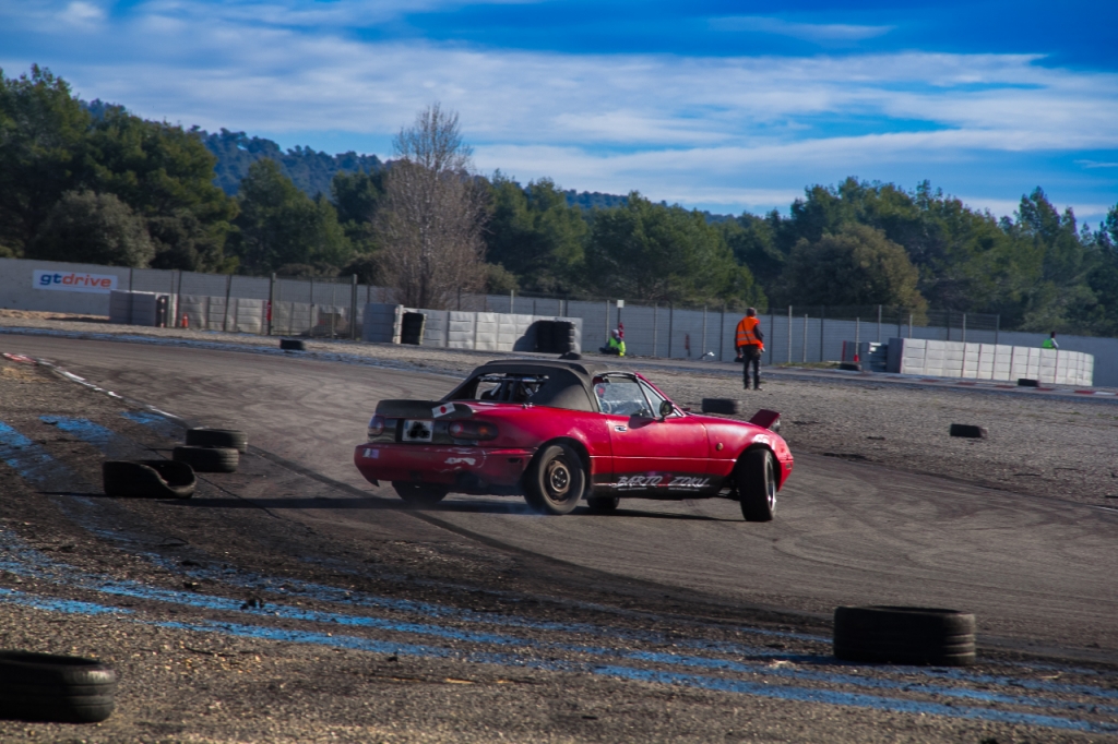

hello je profite du confinement pour mon petit retour des nouvelle modif de ma caisse
alor la géométrie est plutôt bonne (mais dernièrement elle as bouger donc faudra aller refaire un réglage) pas mal de grip sur l'avant mais avec des pneu assez fatiguer je suis sur que je peut améliorer cela, a l’arrière rien a signaler elle va parfaitement ou je le veut
les triangle de chez destroy or die font parfaitement le boulot pour éloigner mes jantes pour pas toucher dans l’intérieur des train
le pont 4.77 est loins d’être desagreable mais ca manque de pèche encore mais j'arrive a passer la 3eme pour drifter et ca ca allonge es possibilité de drift par contre faut pas désellerer en dessous de 4000 trm ;p sinon c'est le regrip assurer ou tu retombe la seconde et gaz a fond
2 jour avans la sortie piste j'ai poser les stickers sur les bas de caisse j'etait pas sur de les laisser mais au final je kiff le look pour rouler tout les jour (tres discret bien sur :D :D :D )
résultat de la journée très satisfaisant ca manque d'entraînement mais on se débrouille plutôt bien , la caisse va bien maigres quelque frayeur mais elle nous as ramener a la maison sans aucun soucis mécanique, arriver a la maison on as vérifier pas mal de choses et rien a signaler donc c'est repartie pour la prochaine :D :D :D
la je me prévois des modif pour les prochaines semaines j'ai commander un frein a main hydro on va voir ce que ca peut donner pour la suite

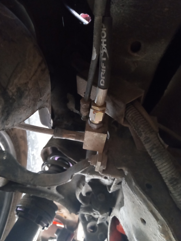

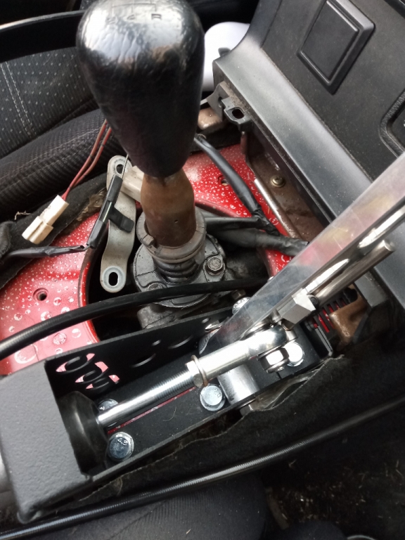

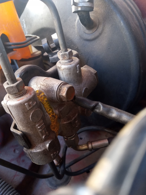

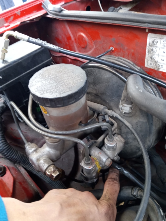

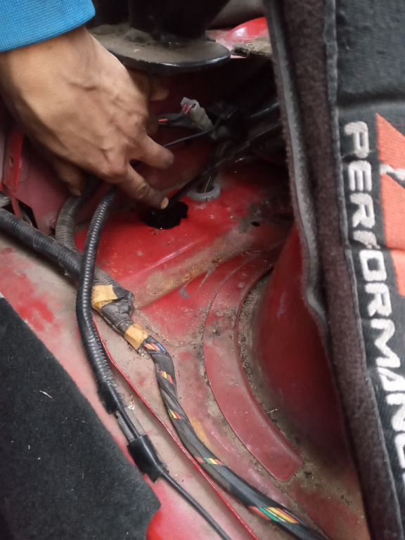

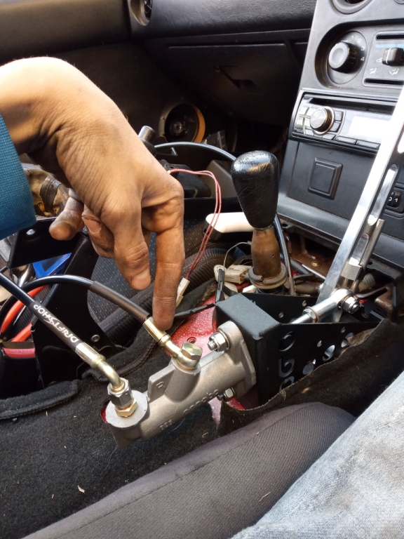

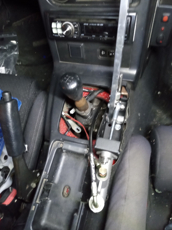

salut les amis ca fait un moment que j'ai installer mon frein a main hydraulique si cela peut vous etre utile j'ai utiliser des durite av et arr driftshop, un raccord goodridge (voir photos pour les spec) et un frein a main obp avec maître cylindre obp diamètre 0.625
du coup voici mon montage, j'ai percer 4 troue sur le tunel de boites pour y mettre des vis, et petite découpe de la console centrale pour fiter au maximum et garder mon accoudoir centrale et l’emplacement du cendrier
du coup la durite la plus proche du fam c'est la durite qui va sur le racord arriere (a la place de la durite d'origine)
j'ai percer un petit troue pour y passer la durite juste en dessous du raccord d'origine et la passer au maximum dans l’habitacle

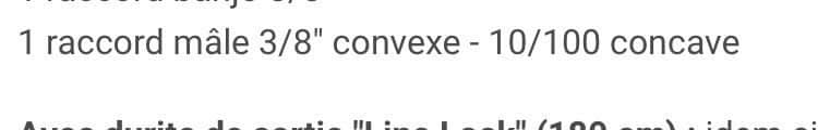

sur les maitre cylindre rhd voici la durite auquel il faut la raccorder
et voici le raccord arrière a installer avec la durite

Message Publié : Mar 2 Mars 2021, 11:12
Message(s) : 14323
C'est pas dérangeant le FAM juste à côté de sois ?
Je l'aurais mis de l'autre côté pour pas être gêné pour changer les vitesses.

et bien on s'y fait a décaler ton pouce quand tu passe la 5eme ;p âpres j'ai mis un tube d’échafaudage pour avoir un manche plus long celui en 30cm ne me convenais pas, pas assez prêt du volent justement
ca passe aussi tout juste avec ma clef usb de l'autoradio il fallait pas 3mm de plus

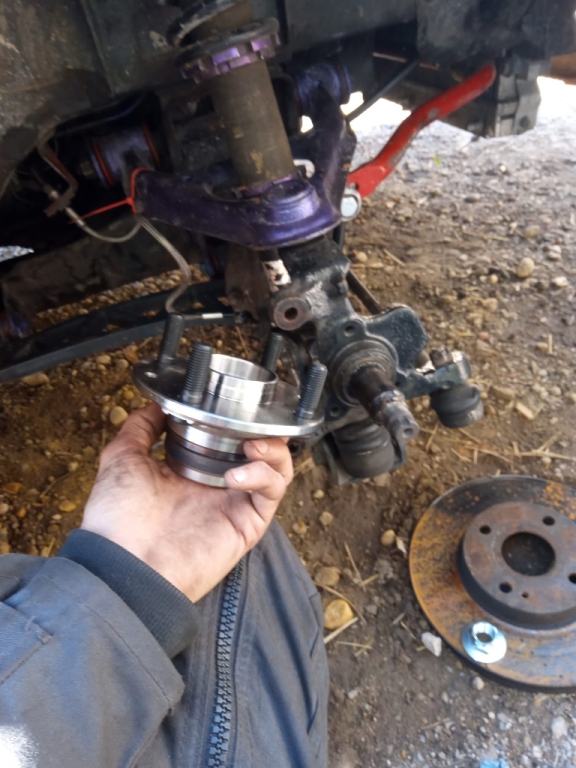

bon il est tant de faire de la meca âpres quelque mois sans trop y faire grand choses, je part sur circuit ce week end au bugey pour du roulage drift du coup on commande quelque pieces a droite a gauche et on monte tout ca
au contrôle technique on ma dit que les roulement était pas foufou du coup changement, idem pour les plaquette on repart sur des project mu

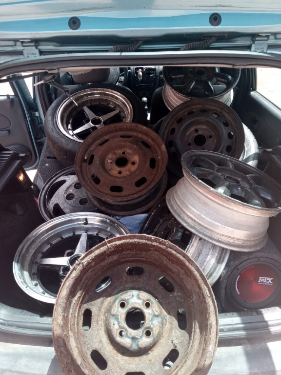

qui dit drift dit un lot de jantes ...et c'est qu'une parti de mon stock

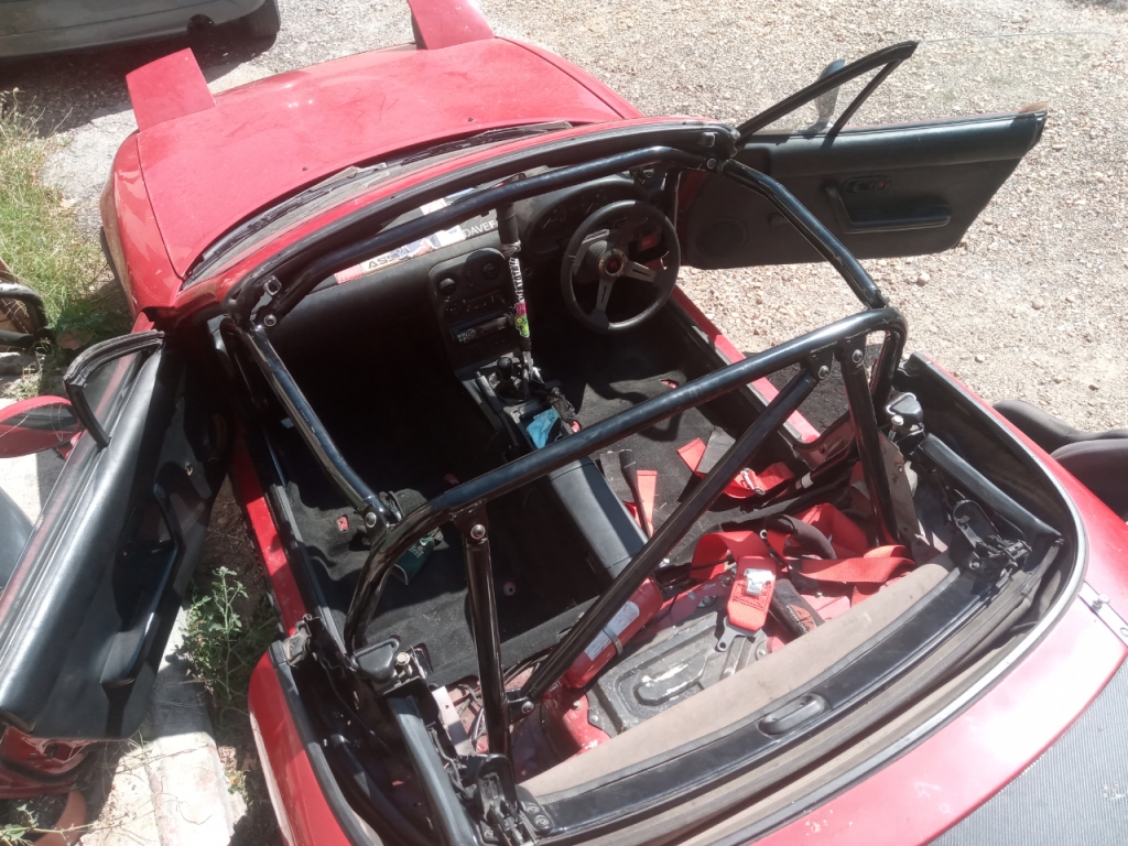

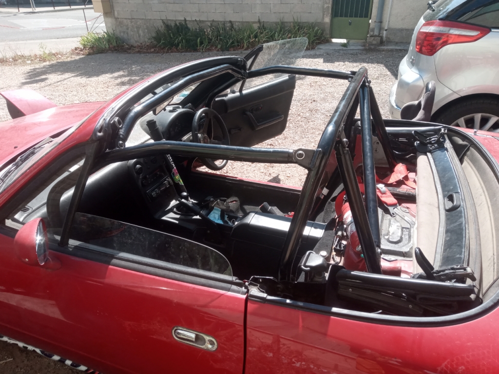

et pour pouvoir rouler en toute sérénité j'ai aussi changer mon demi arceau pour un complet de chez CUSCO

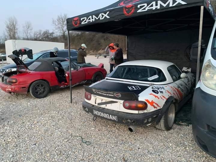

et voila le week end est fini sur le circuit du bugey que j'ai énormément envie d'y retourner
petits préparatifs avants de partir on fait une petite vidange, des nouveau pneu uniroyal rainsport 5 en 195 50 15 on retire les zeknova rs606 car c'est une piste mouiller j'ai pas envie d'avoir un mauvais feeling sur mon train av, au passage on tchek tout les serrage des train av et arrière
petite galere a quelque jour de partir, rien de grave en sois 2 rilsant et le tour est jouer

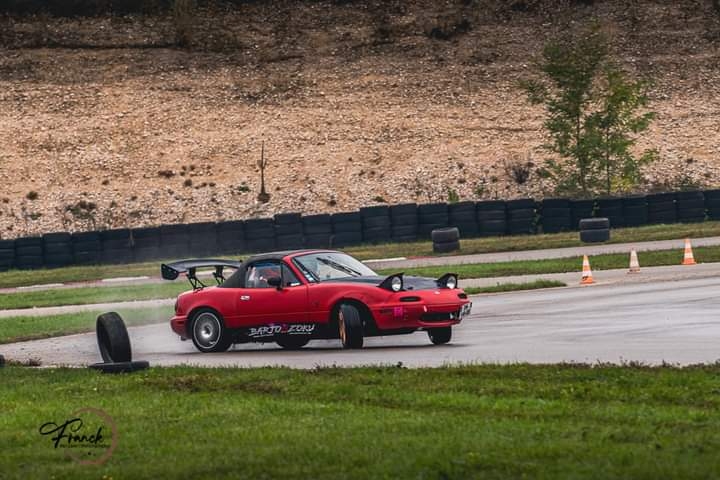

et voila on est au cœur du sujet, poser dans la start line en attente d'avoir le top dépars et enfin pouvoir rouler avec les copain
en avant :beer: on va jouer du grand angle toute la journée, tenter des trajectoire plus propre les une que les autre au fur et a mesure de la journée, adapter la pression des pneu pour trouver le meilleur compromis
dans un premier temps on commence a 2bar5 av/ar mais feeling pas assez bon l'avant trop flou et qui décroche très fort et pas rattrapable sur certaine portion
on descend a 2bar av/arr et la on trouve un feeling vraiment très bien beaucoup de grip a l'avant presque comme sur le sec sans avoir peur de lancer la caisse, et pour l'arrière idem beaucoup plus de grip et donc on gagne en vitesse on arrive a passer la 3eme sur la partie la plus rapide malgré le manque global de vitesse et de puissance on stagne a +/-5000 trm sans pouvoir faire mieux que ca
malgres tout les 15 pouce a l'arrière ont fait le boulot on arrive a placer la caisse en angle et a le maintenir, on link presque le circuit complet sans regrip (bordel il me faut vraiment 20 ch supplémentaires :D :D )
ambiance padock on va discuter avec les gars a coté voir d'autre choses et discuter prépa pendent la pause de midi, c'est aussi ca le drift aller a la rencontre des autre équipe et échanger des bon conseil c'est vraiment convivial
fin de journée on part nettoyer la piste tant bien que mal, on pense rarement aux organisateur qui après la journée roulage s'occupe du circuit des bord de piste alor on est partis les aider a plusieurs on va beaucoup plus vite
