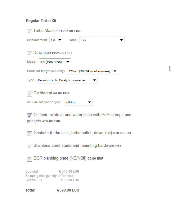

turbo GT2560 LS - 730€ ( neuf)
kit collecteur/DP/rad d'huile/intercooler : 1050 €
après je me répète mais il faut soit se donner un budget soit se donner un objectif de puissance. Sinon la lecture est faussée. Sinon, demander le cout d'un montage turbo c'est comme demander "combien coute une voiture?"

tu as eu des nouvelles de sturovo pour le prix du collecteur etc?

si tu comptes 300 pour le rad d'huile avec plaque thermostatée et durites, 400 pour l'intercooler avec piping adapté pour la bov et l'iat, coupleurs et colliers puis 300 pour la downpipe, ça fait 50€ le collecteur...j'en prend 3 :D :aie:

le radiateur d'huile est toujours en de( donc pas de prix officiel.... mais il annonce un prix défiant toute concurrence (prix qu'il m'a également surpris!)
tu rajoutes le fait qu'on fasses une commande groupée avec Fleming, qu'on économise un peu sur le fra :D is de port... et "mon" prix est tout de suite plus réaliste.

niveau collecteur on est 3 a prendre le meme, pour la downpipe je me tâte.

Tu as demandé le même collecteur !
Il y a la bride qui doit être changée car avec Herduge nous avons un turbo spécifique.

Oui j'ai demandé le même collecteur et j'ai le même turbo que vous, gt2560ls.
J'attends juste le prix maintenant.
