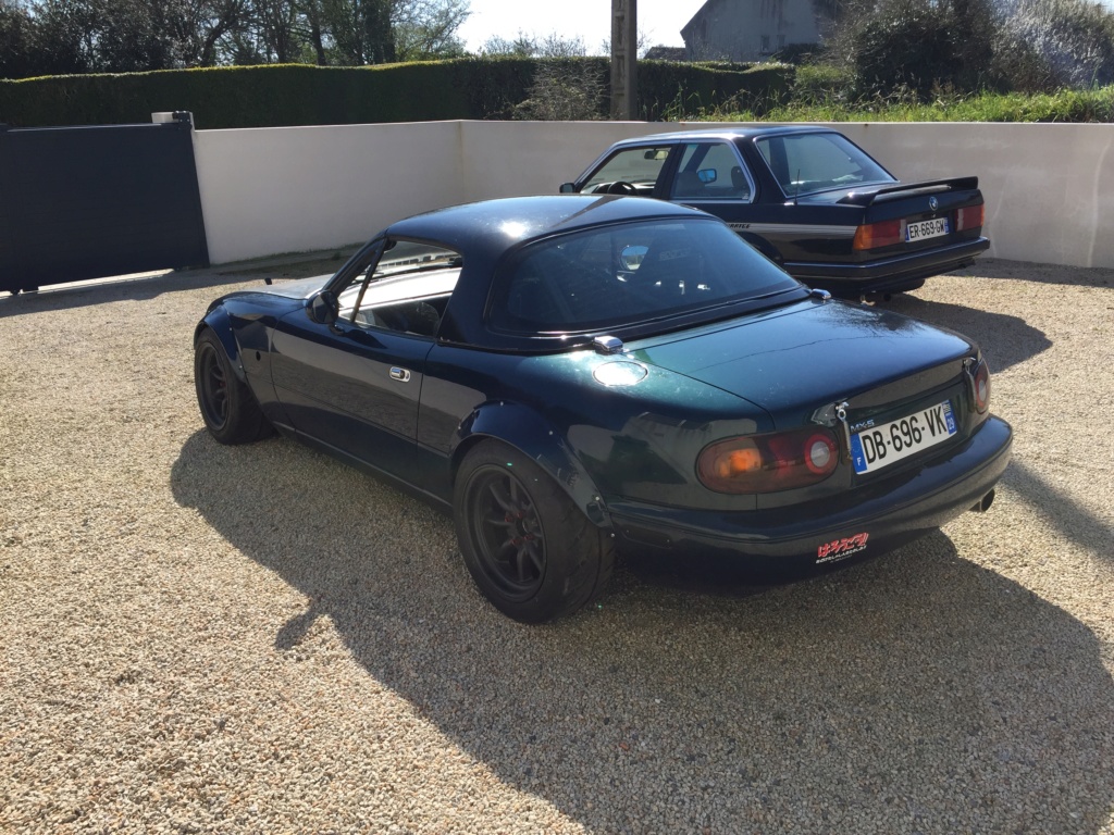

avec tout ce temps libre, j'ai bricolé un peu la craquotte ^^
j'ai changé mes plaquettes arrière et remplacé la courroie de distri
puis j'ai découpé les garde boue arrière en metal
coté droit
coté gauche
une bonne chose de faite ;) depuis j'ai foutu un coup de bombe noir
j'ai aussi monté des "door bush" colbat
et j'ai changé la malle arrière par une sans trous de porte bagage :)
petite photo en extérieur mais toujours a la maison hein :jap:
ça démange de la décapsuler et d'aller faire un tour :faim:

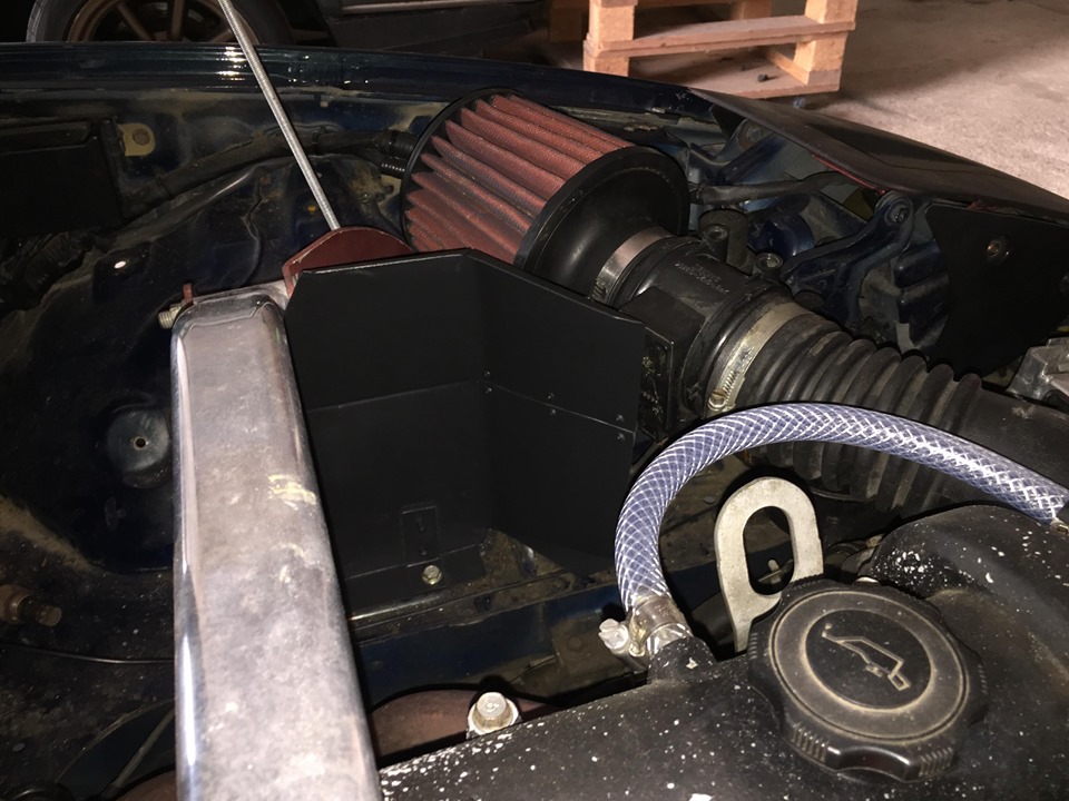

bon allez ! MAJ 5.0 de l'admission :ptdr:
j'ai monté mon cache phare avec la prise d'air naca, faudra que je l'apporte a peindre avec la capot.
après j'ai raccourci le manchon d'origine pour relocaliser le filtre à air derrière le popup et j'ai fabriqué une tole par chaleur pour limiter la réverbération du collecteur ;)
quelques photos pour illustrer tout ça :D
la on voit bien que le filtre change d'endroit
bien derrière le prise d'air :ricane:
et du-coup une jolie tôle par chaleur :P
voila j’espère que ce coup ci ça sera mieu

Tu aurais pu aller jusqu'à faire un caisson étanche autour mais c'est déjà pas mal :D

j'ai pas assez de matiere 1ere pour le moment, mais oui a terme je vais bricoler un truc en carbone
