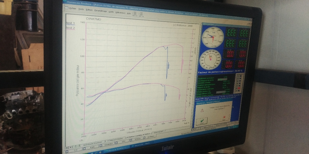

avant Dijon, j'ai fait un petit passage au banc chez Eric (http://www.dinatmo.fr/)
afin d'avoir une idée des perfs d'un moteur de 130 000 km avoué...
résultat avec 10° d'avance et avec 13.5° (14° autorisés par le règlement) ...quasiment pas de différence 117.7 cv et 118 cv

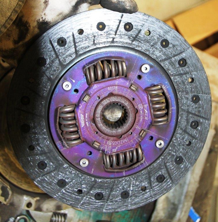

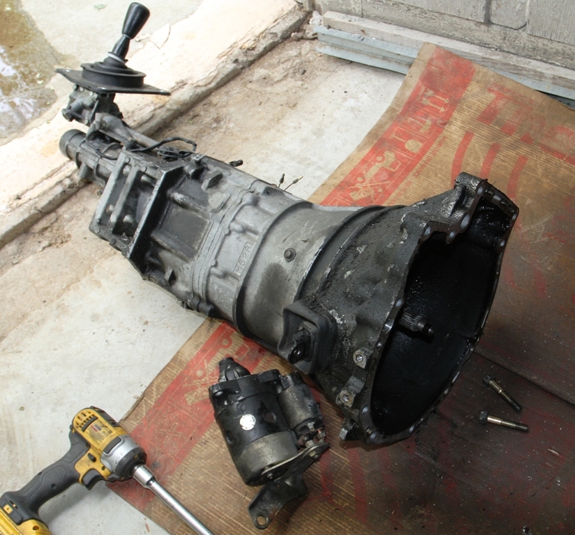

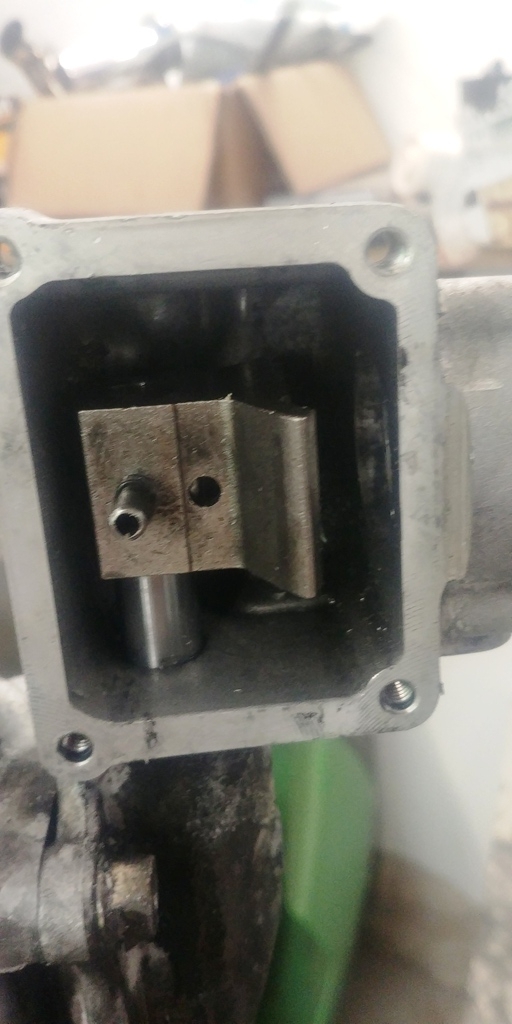

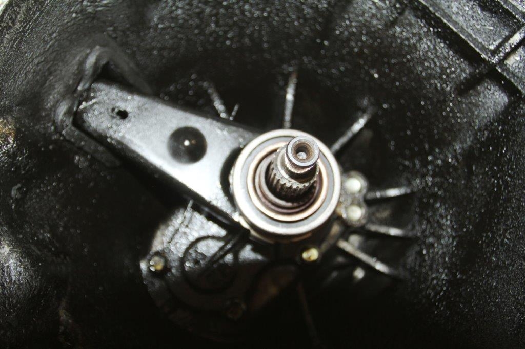

pour la boite qui ne fonctionnait pas à chaud, j'ai trouvé la cause...
une "rondelle explosée qui se baladait dans le fond une fois l’huile chaude ... :oops: :oops:
un peu de dégât sur cette trappe de visite qui doit je suppose servir mais je n'ai pas la forme d'origine...je vais trouver (peut être que quelqu'un a une photo de cette pièce avant "labourage"?
elle va là dessus:
le reste est en bon état donc je n'ouvre pas....

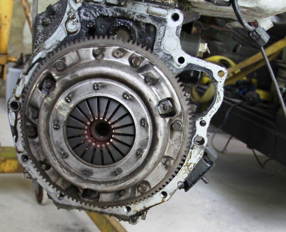

pour l'embrayage, normal que ça "patine" un peu au départ... :cyp:

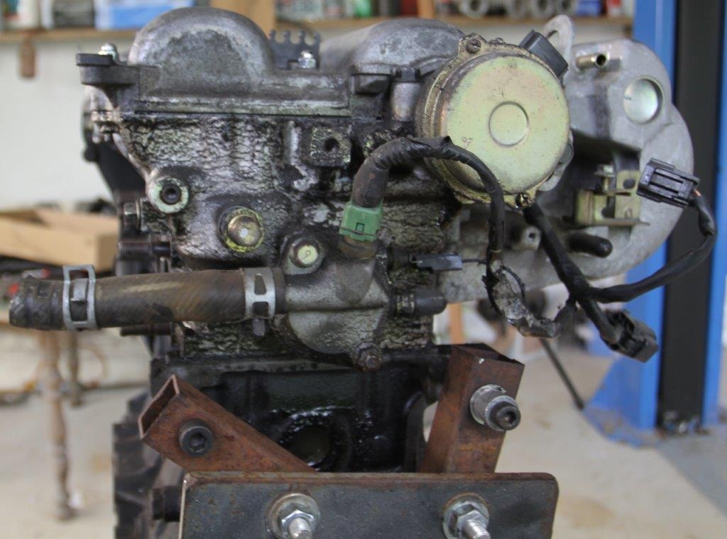

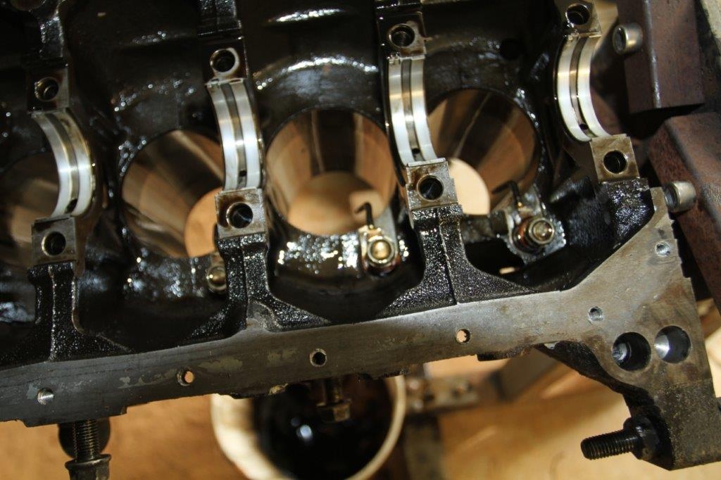

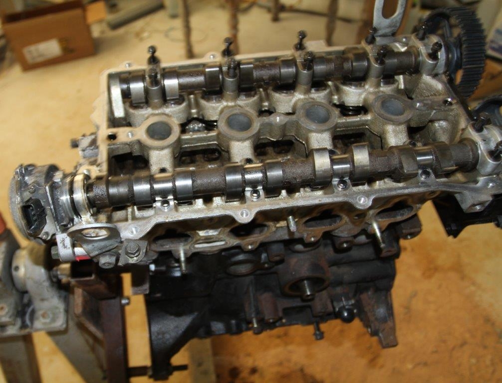

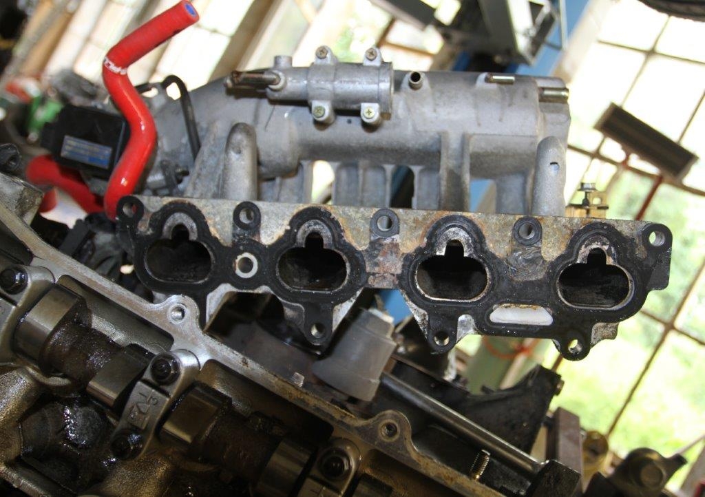

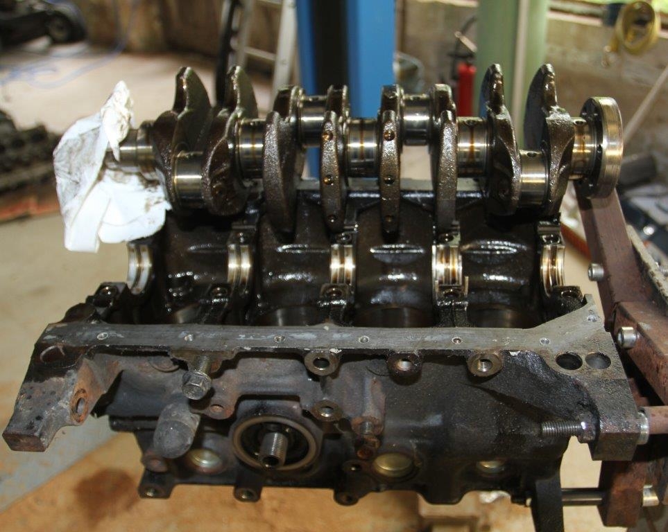

c'est solide le Japonais, mais comme les autres ça accumule la crasse....
donc direction la station de lavage...
Message Publié : Sam 2 Juin 2018, 06:22
Inscription : Ven 2 Mars 2018, 14:06
Message(s) : 147

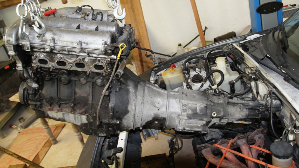

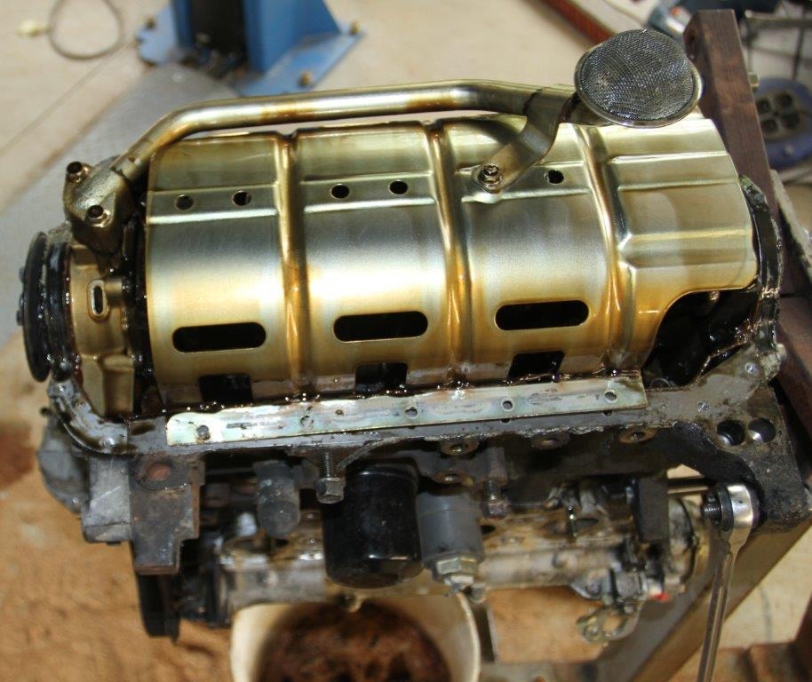

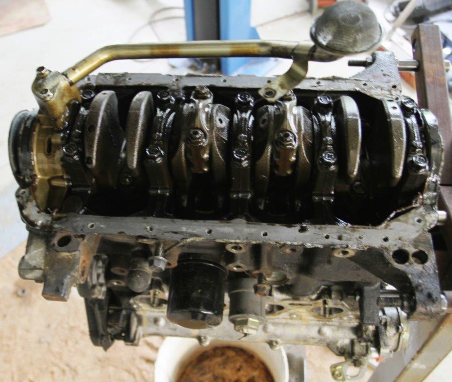

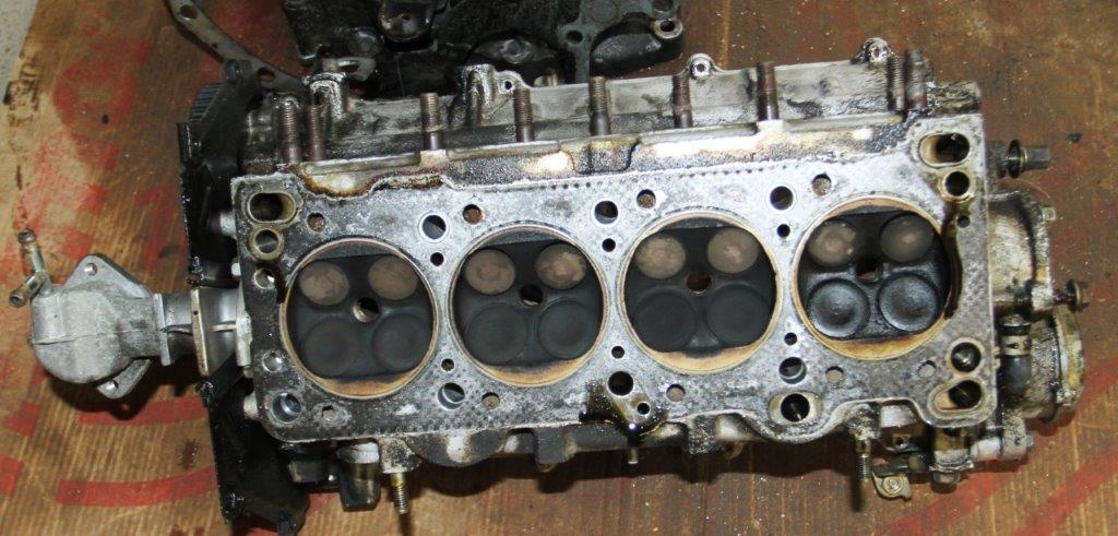

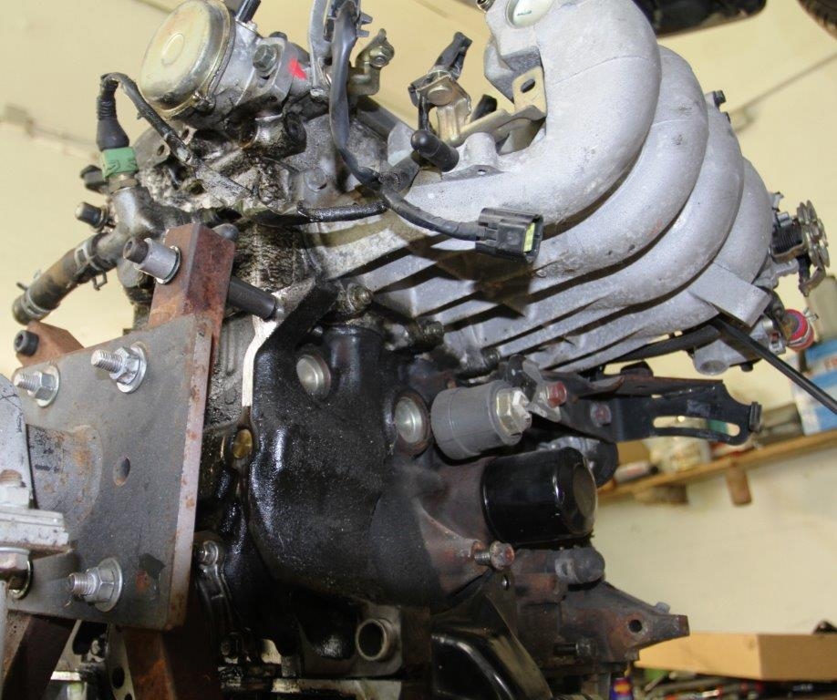

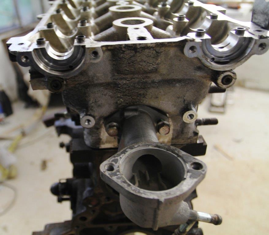

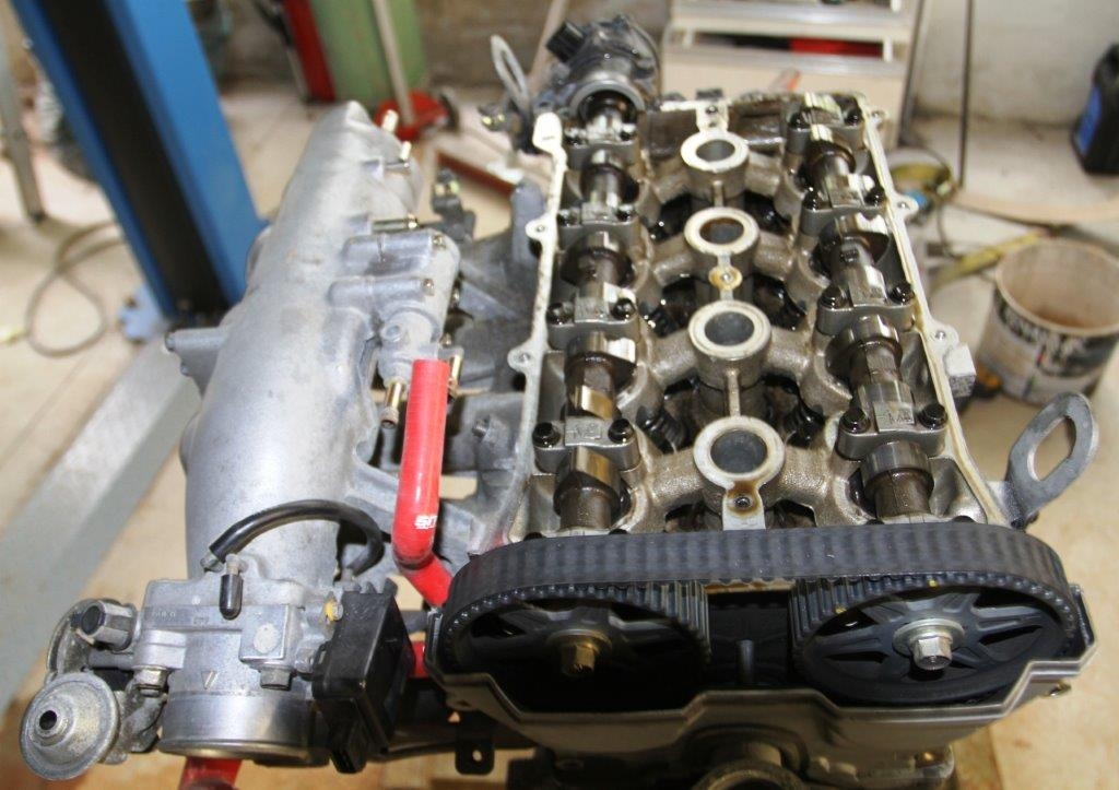

et on ouvre la bête...
Message Publié : Sam 2 Juin 2018, 06:27
Message(s) : 147
pas de mauvaises surprise...
