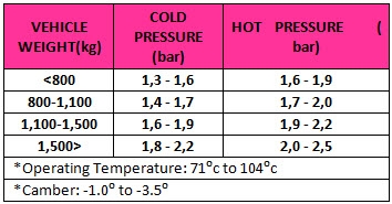

pour etre plus précis sur les pressions...

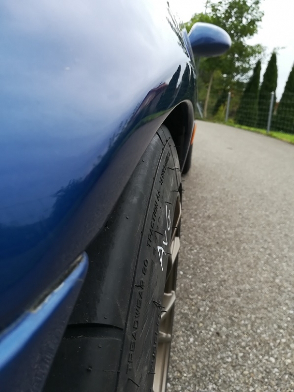

pour répondre à la question initiale(et à ceux qui ne suivrait pas mon post principal), le 225/45/15 passe sur une NB... Sans toucher aux ailes, à certaines conditions:
- "un peu" de carossage, à minima 1,5°
- des jantes qui ont un ET proche de l'origine (36)...
- des ressorts d'amortisseurs de combinés (diam de 2,5"- 63,5mm ou inférieur.)
avec les suspensions d'origine; ça touche à l'intérieur
avec un ET trop faible (ET 20...genre rota K7 en 15x9) ça touchera (j'ai pas de confirmation, mais pas envie de tester!).

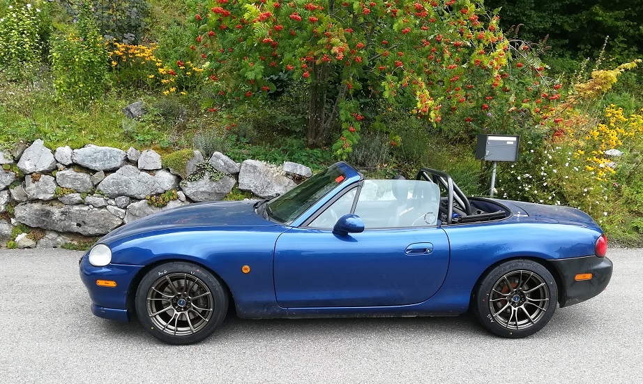

j'aime beaucoup le rendu, en plus ils ont été hyper simple a monter :P
