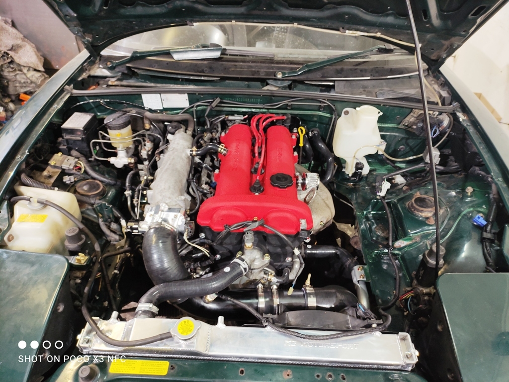

suite et fin du remontage ^^ l'auto est déja passé au banc avec un bon résulta mais dans l'ordre^^

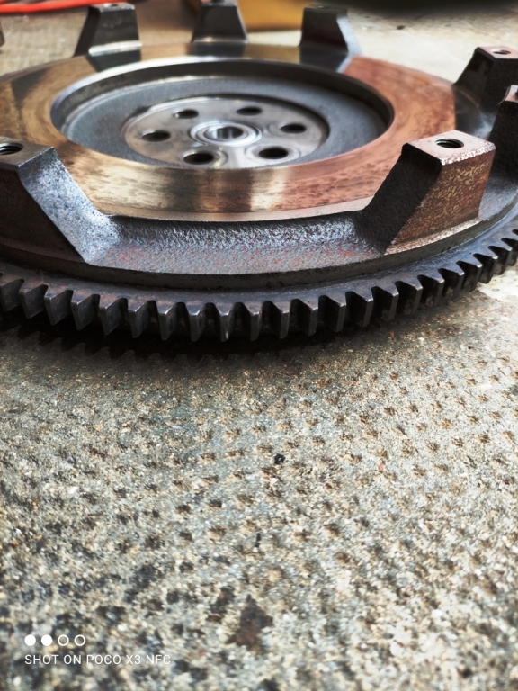

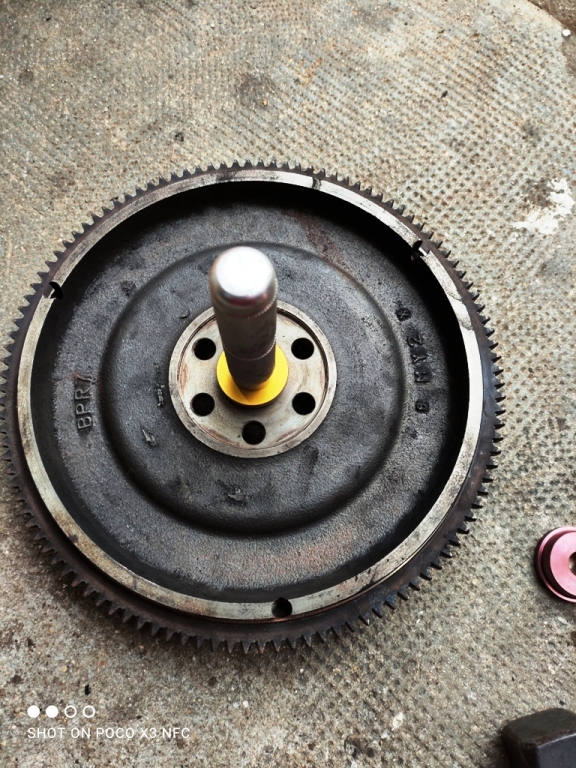

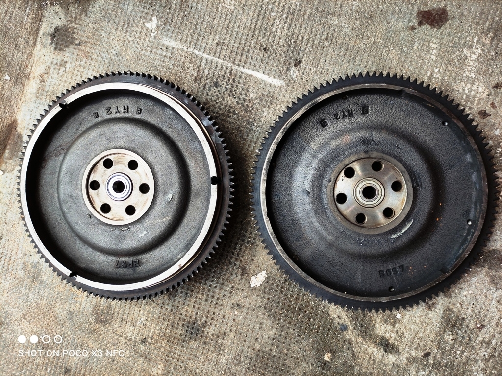

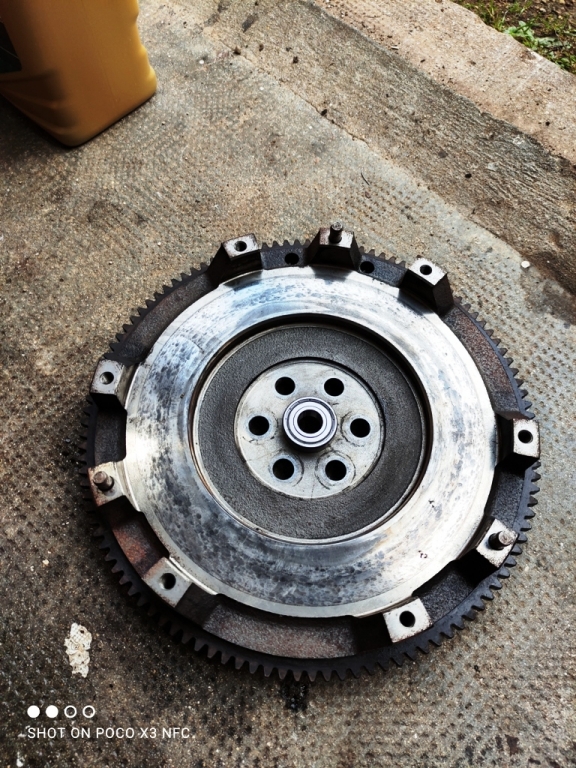

Mise en place et comparaison DU VM 1.6l versus 1.8l

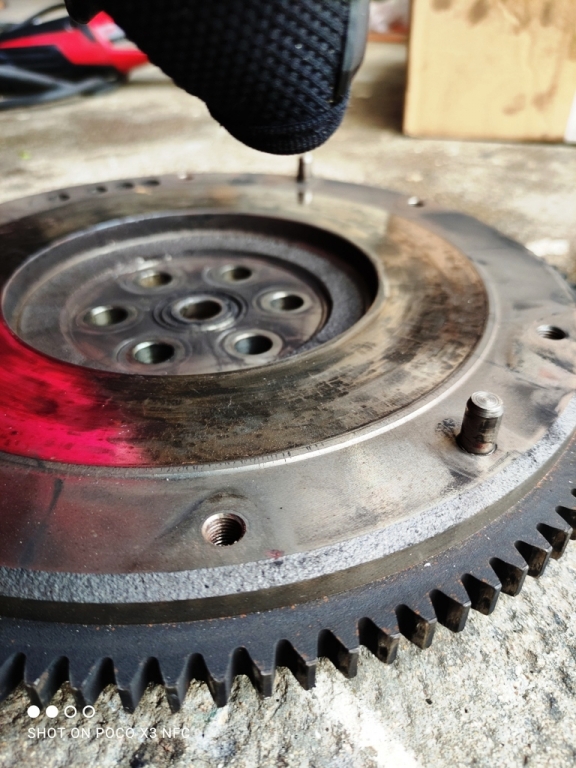

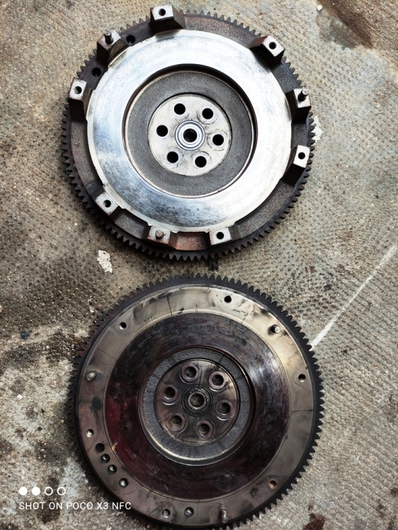

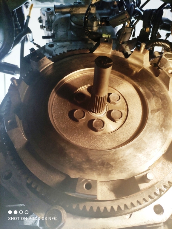

le 1.8l est 300g plus lourd mais offre un diametre d'embrayage plus gros pour plus de couple transmissible ^^ et pour une auto de route avec un moteur qui a peu de reserve de couple lui donne un poil plus d'energie cinetique en reserve pour lisser les performance ^^
le tous sur une kit stage 1 Il motorsport ^^ j'utilise toujour une queu de boite pour centrer mes embrayage, ca facilite grandement le remontage de la BV^^

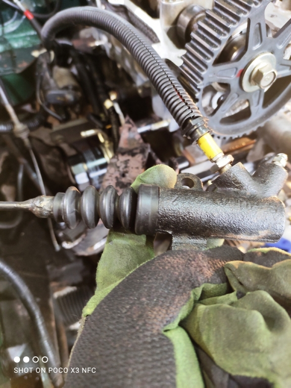

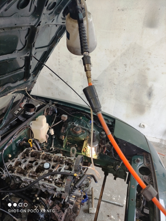

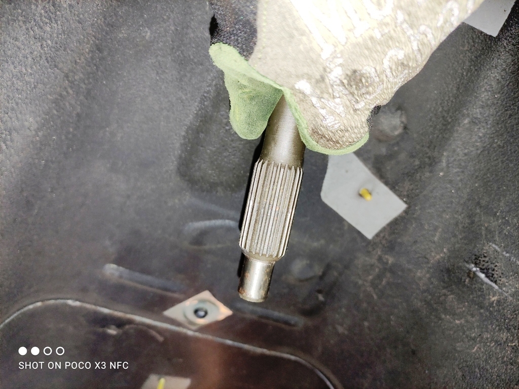

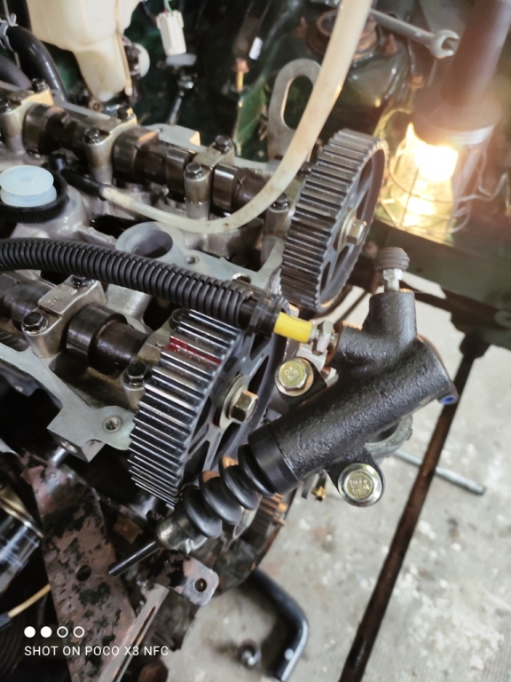

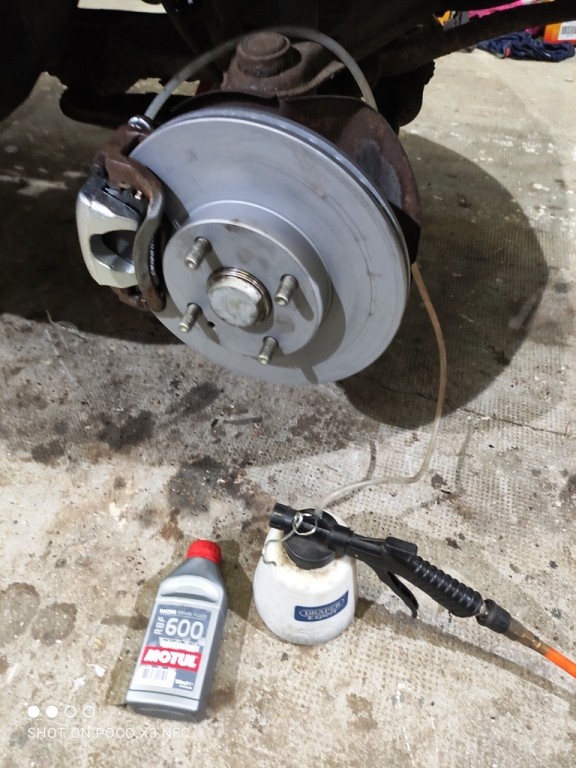

remplacement de la tige de l'actioneur d'embrayage qui avais son téton cassé et le boot déchirer^^ ainsi qu'une purge au RBF 600 (ouf il etait temp) purge maximiser avec la mise en hauteur de slave cylinder meme si ca ce fait tres bien en place.

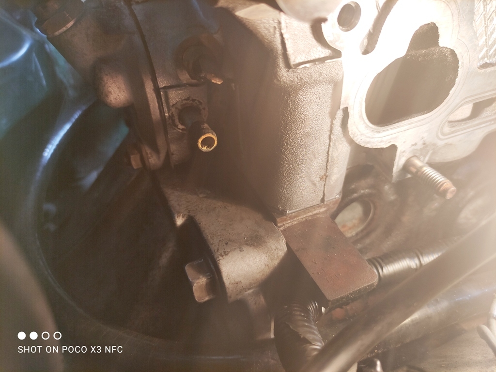

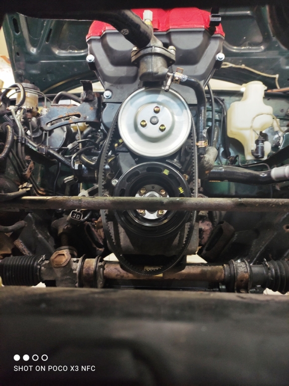

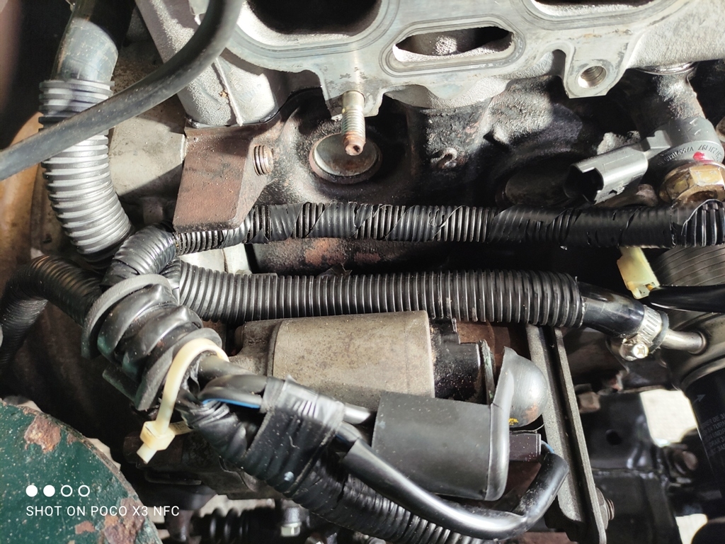

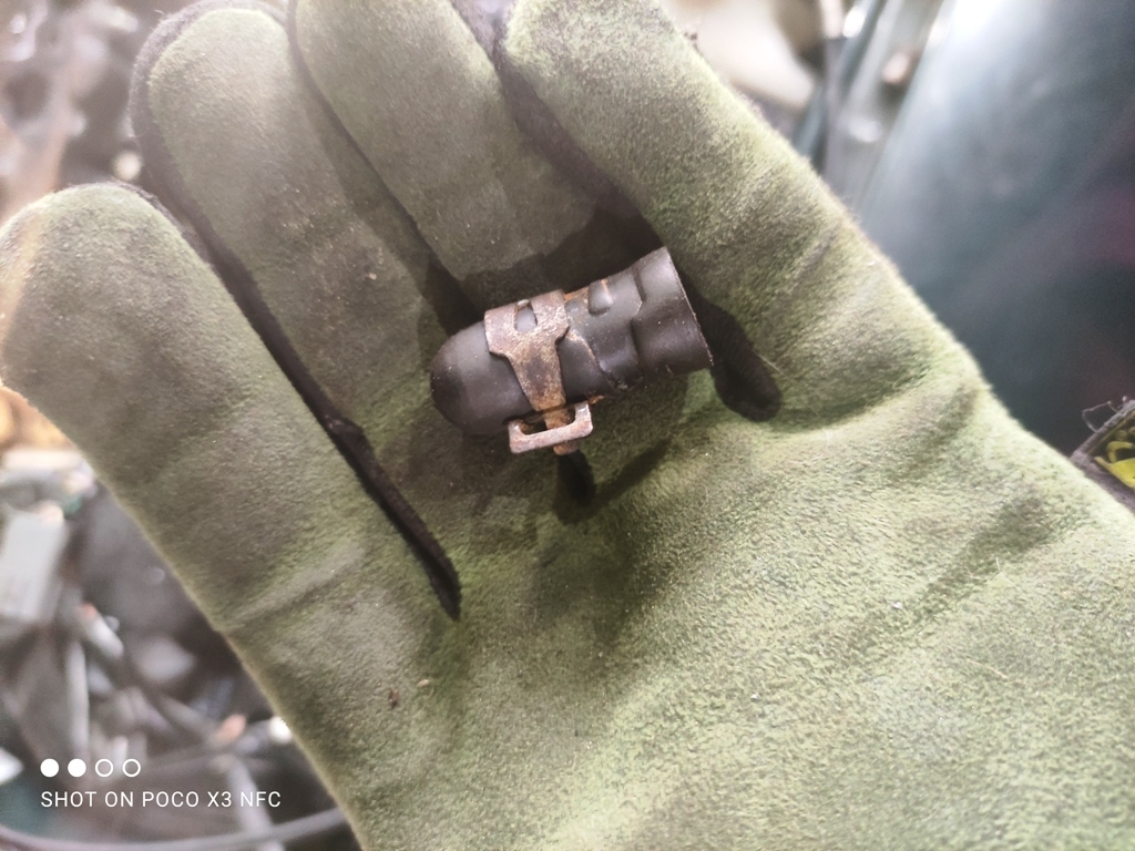

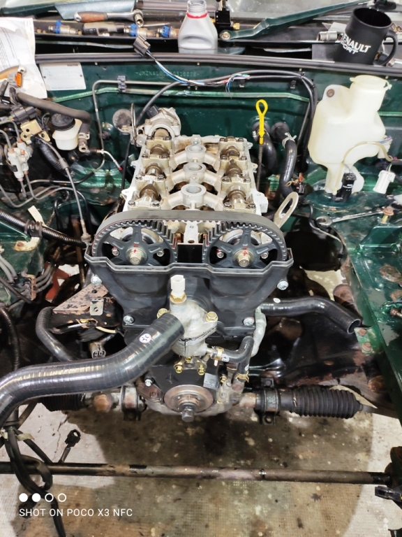

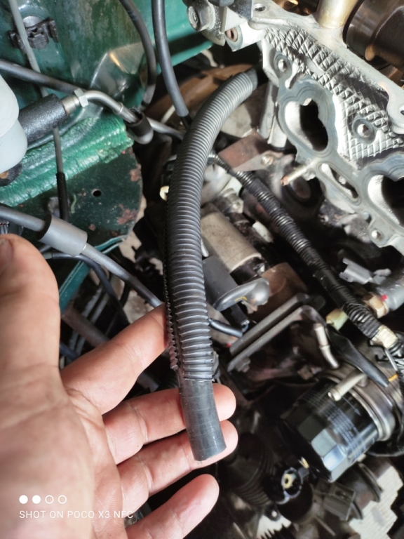

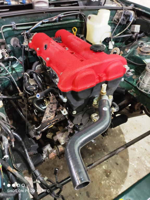

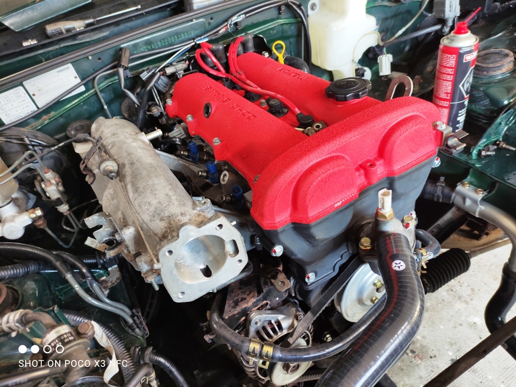

Branchement de la modine sur le téton obturer de l’arrière du bloque, gainage de la durite et mise en place

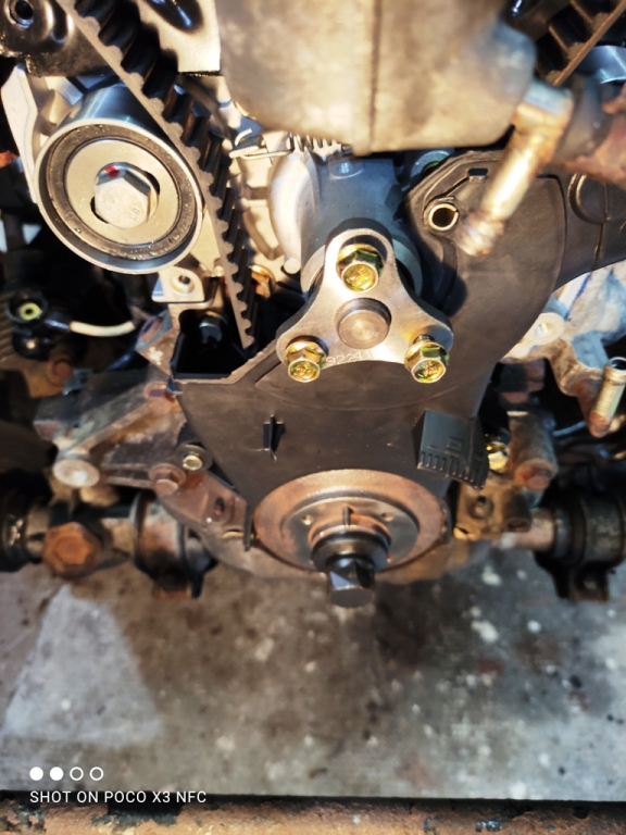

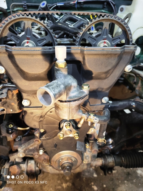

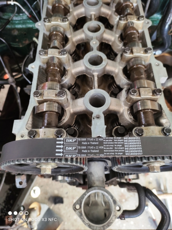

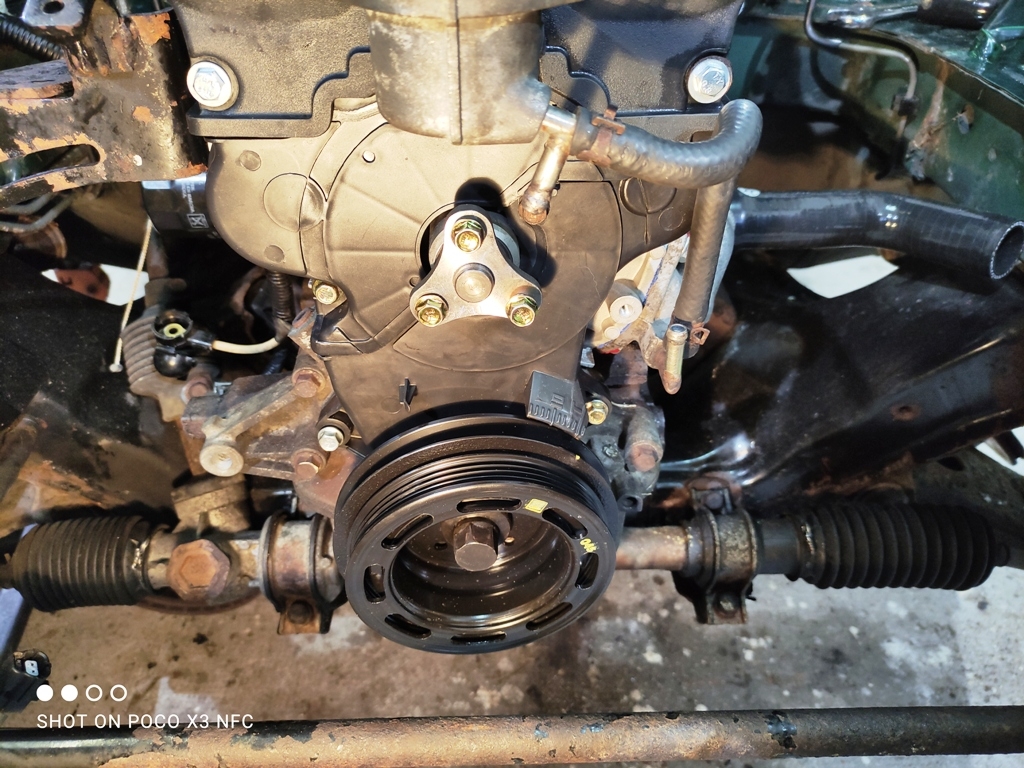

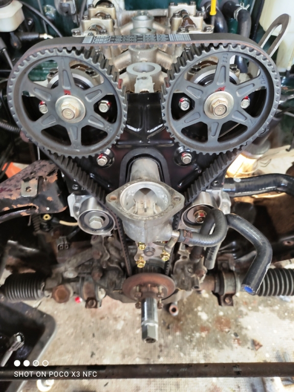

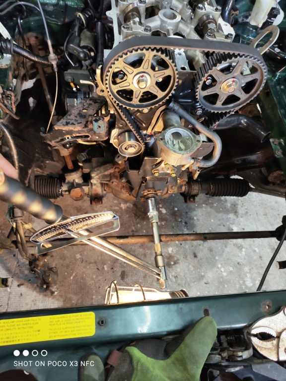

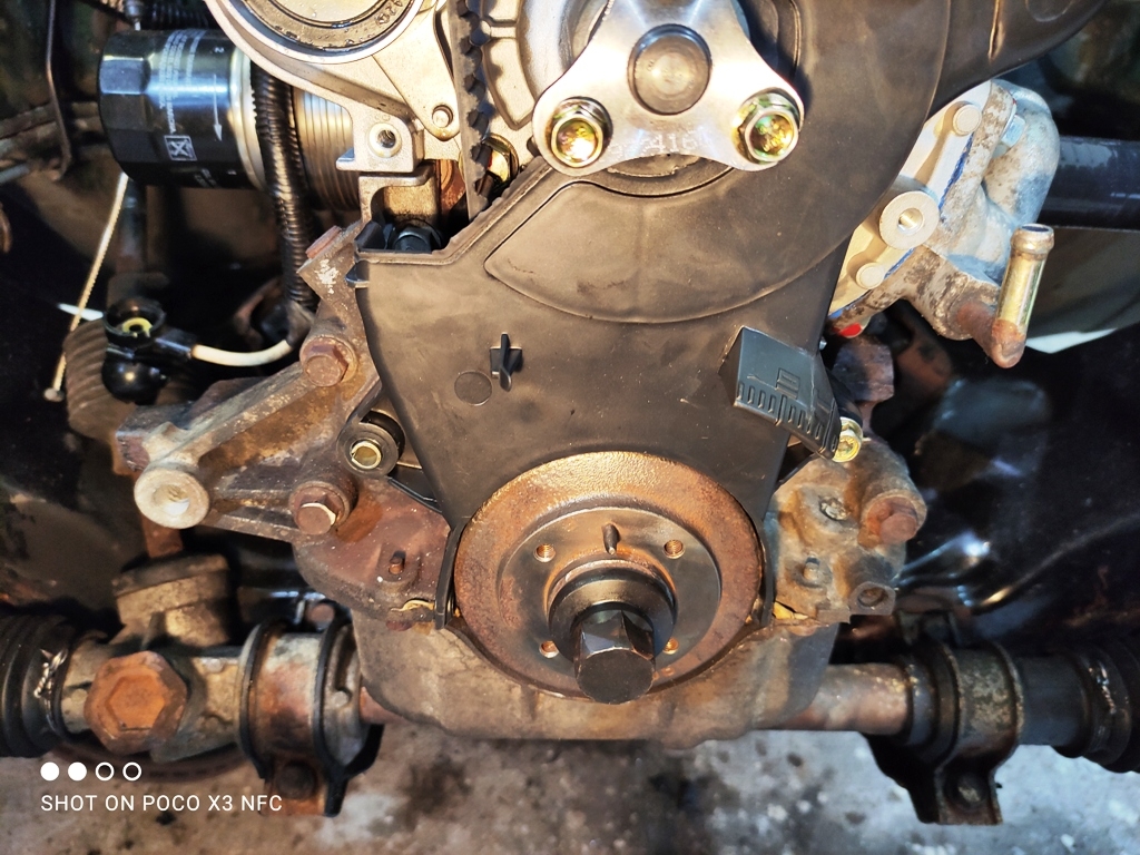

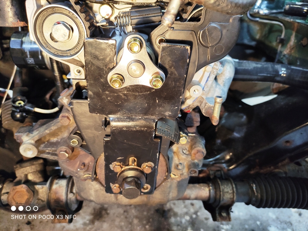

Remplacement des joints spi AAC, mise en place de la distribution sans oublier la verification sur 4 tour moteur, il es facile de décaler d'une dent ^^

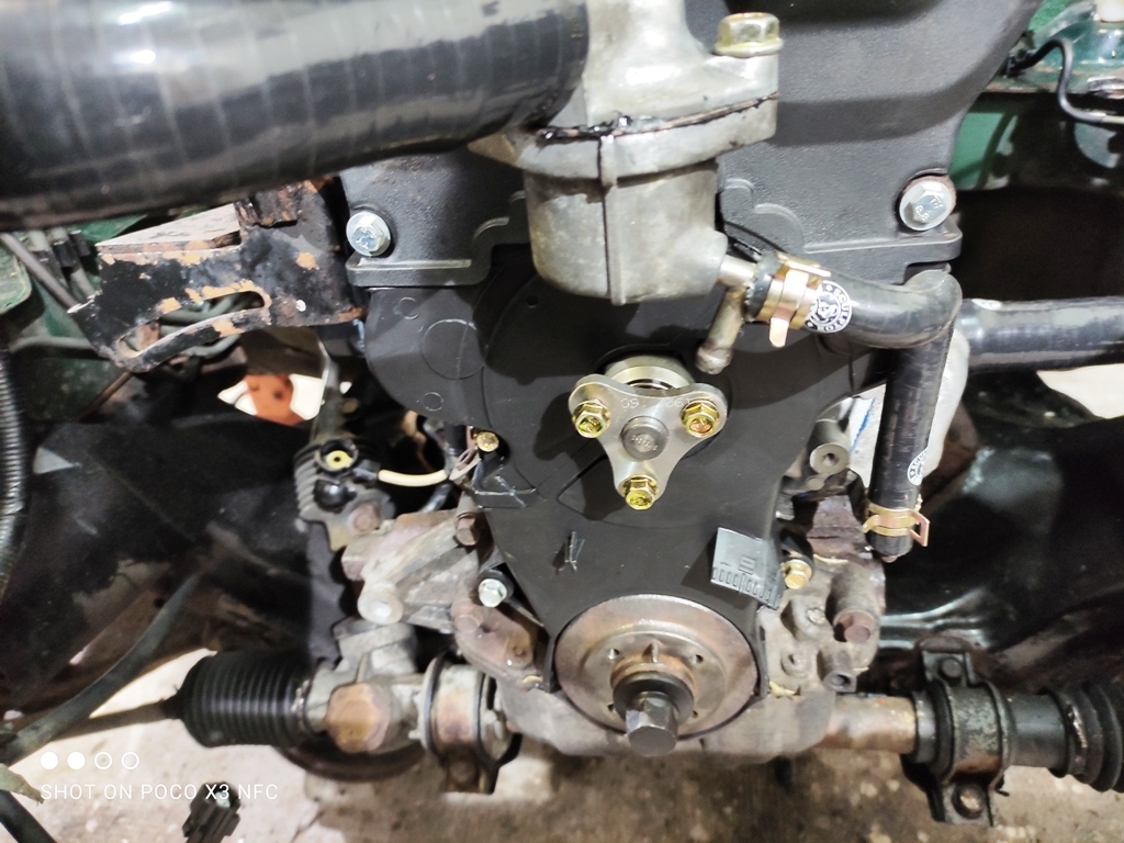

Mise en place des carter de distri bas et milieu neuf ^^

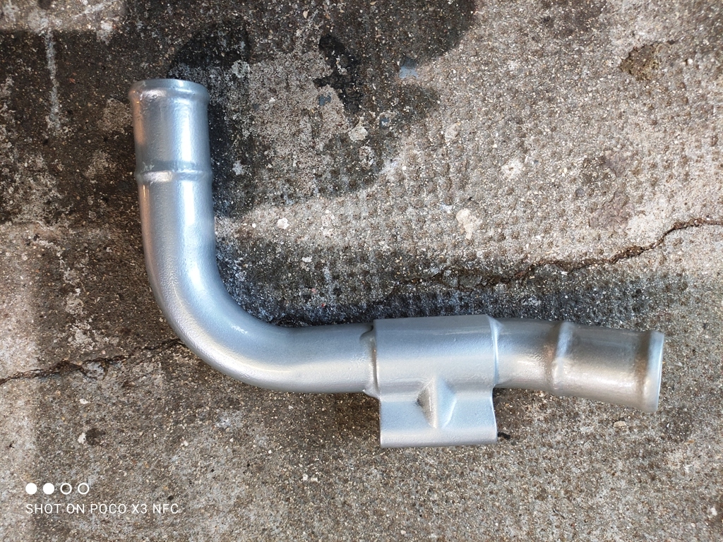

Thermo-laquage 3 couche(époxy, couleur et couche transparente) sur poulie pompe a eau alternateur et tuyau radiateur

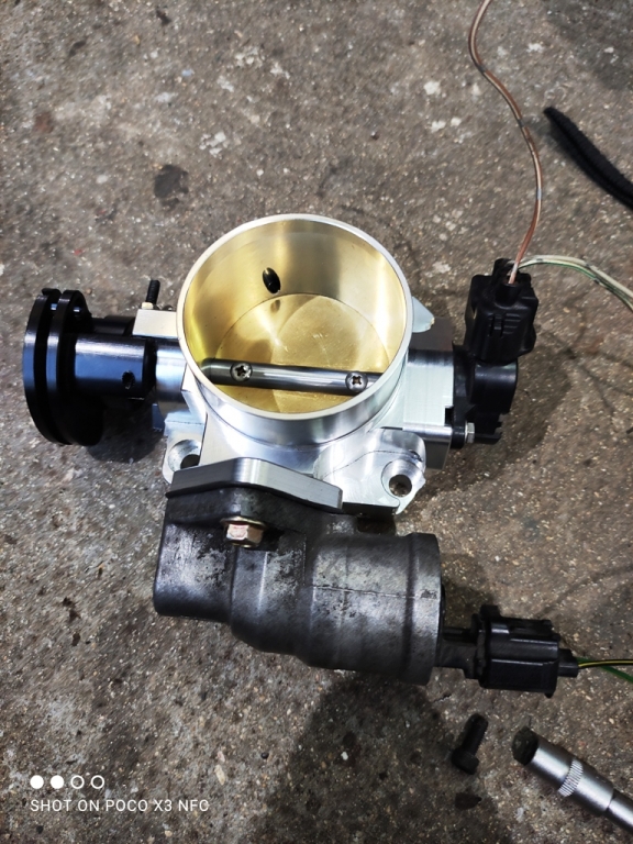

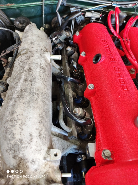

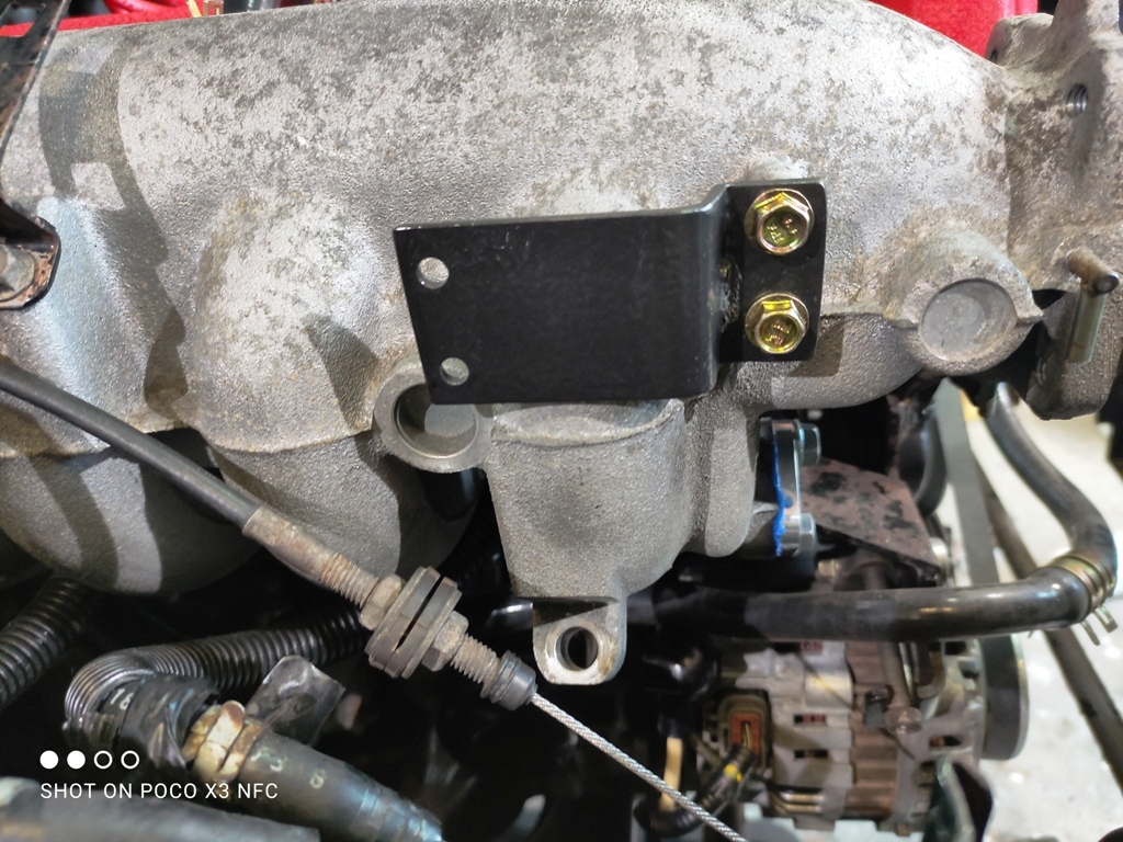

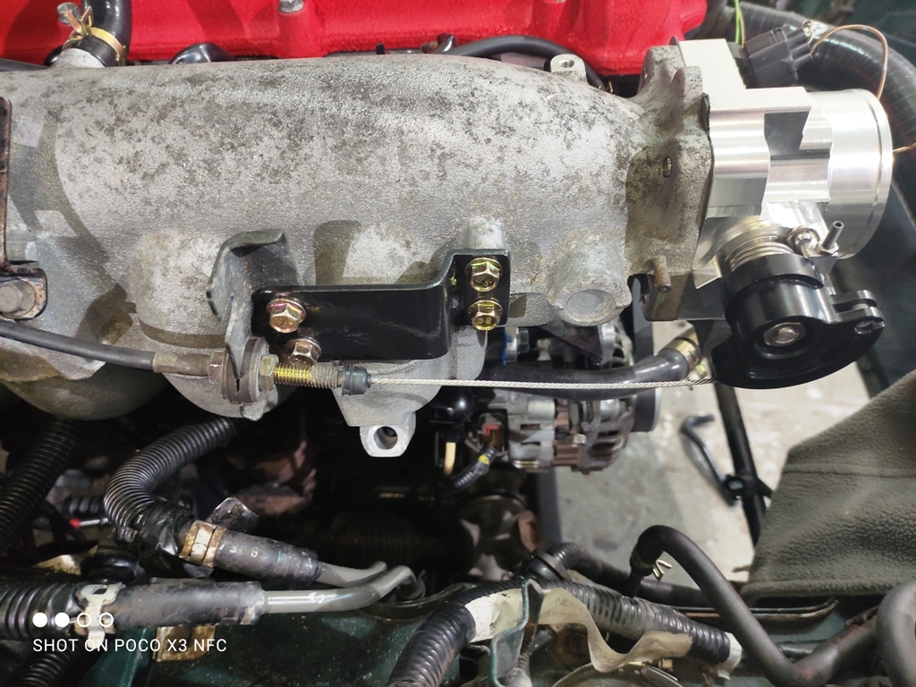

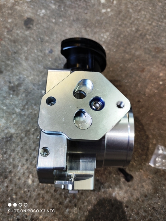

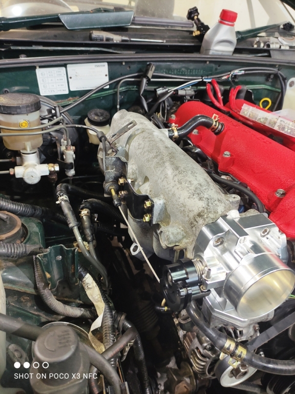

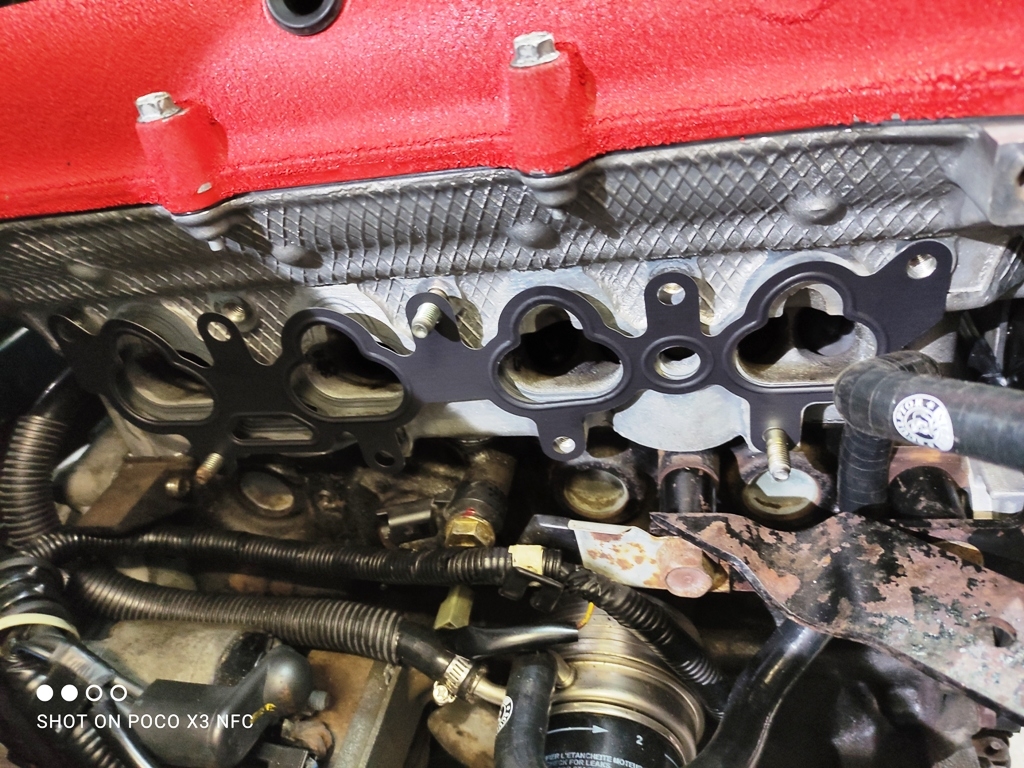

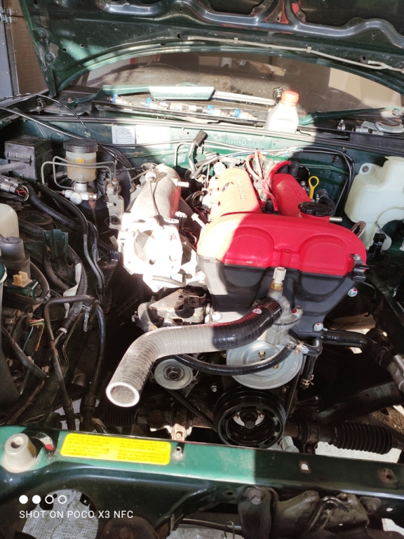

Montage du plénum de NB 110 qui offre des conduis plus gros et un peu plus de volume et un montage de papillon 1l8 si je dois le rappeler. plug and play ^^ montage de la poulie dampneur neuve ^^
petit détail : la fab d'une patte de déport en aluminium par pliage afin de ne pas couper le câble d'origine sur le plénum de NB^^

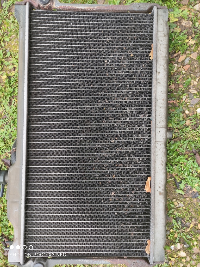

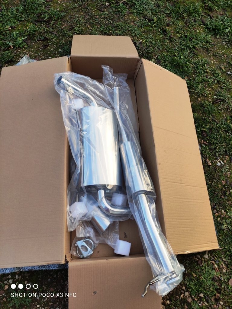

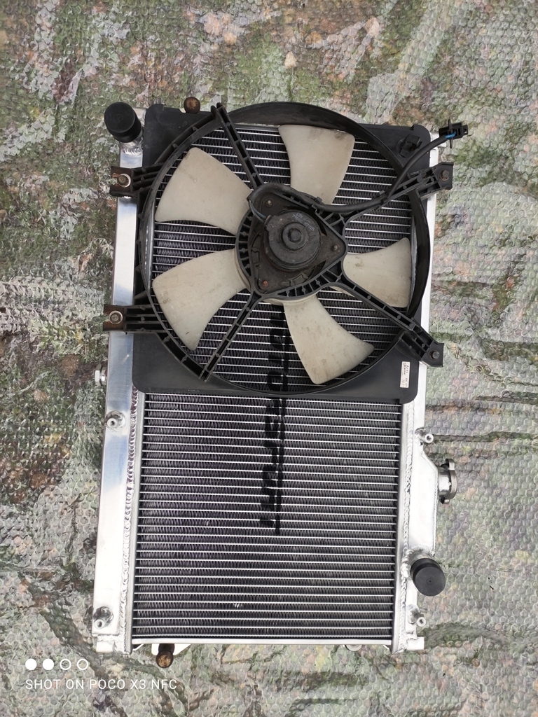

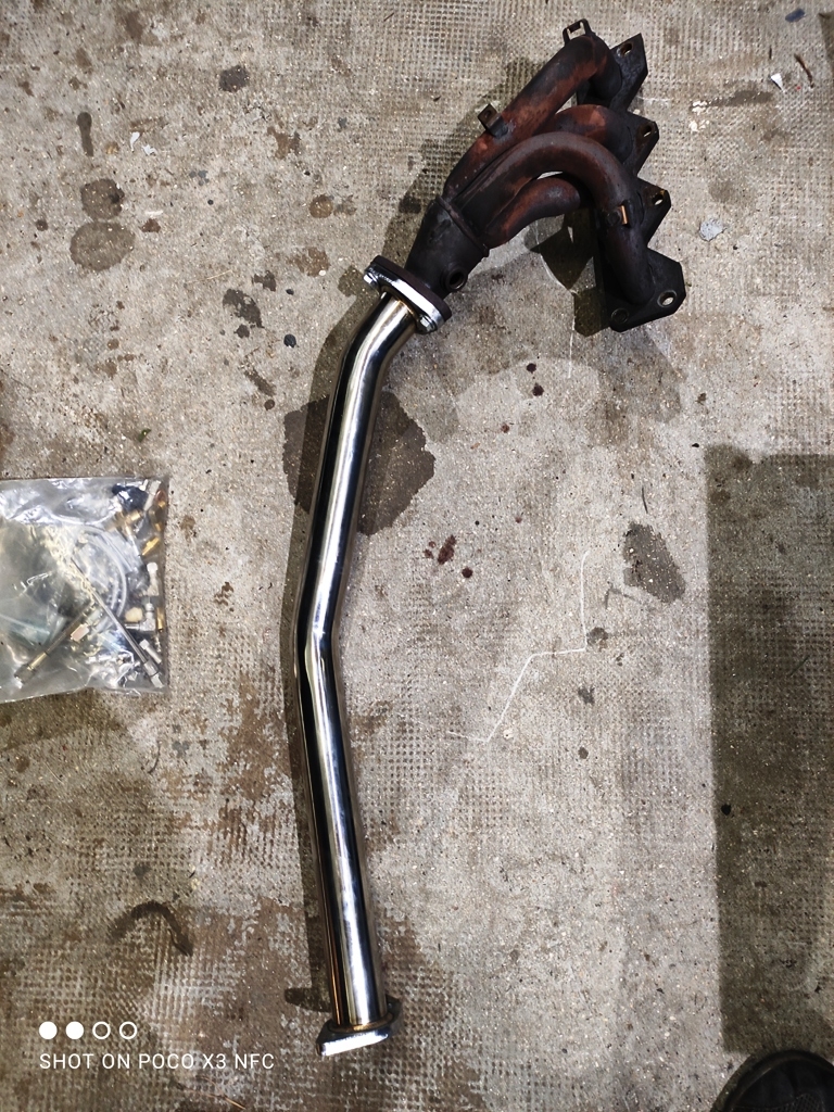

Remontage du collecteur OEM sur descente inox, de la ligne inox et decata ^^ du radiateur gros volume en remplacement de l'oem fatigué.
la ligne inox a été superbement difficile a mettre en place et a demander beaucoup d'ajustement mais rien d'insurmontable ^^
le radiateur vient terminer l'eradication des probleme de chauffe^récurente de ce model ^^ qui depassait les 100 degree en cas d'utilisation soutenu ^^

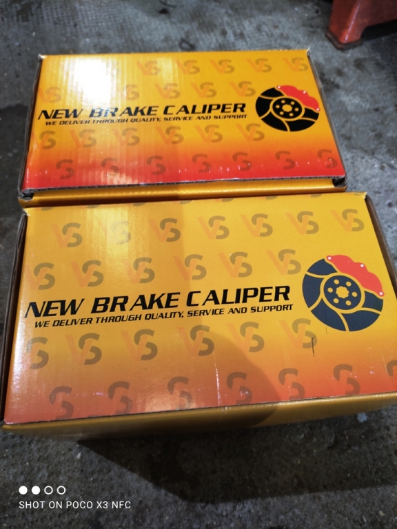

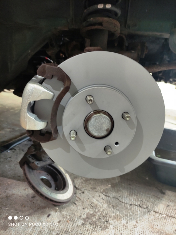

puis montage des étrier neuf , disque neuf et plaquette neuve de NB 255mm de quoi accompagner la hausse de performance moteur^^ chappes d'occasion mais kit de révision et graissage des colonnette purge sur RBF 600 ^^ pour des années de service a venir ^^

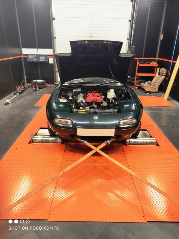

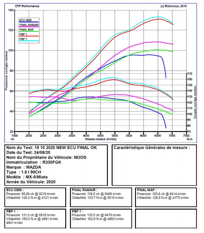

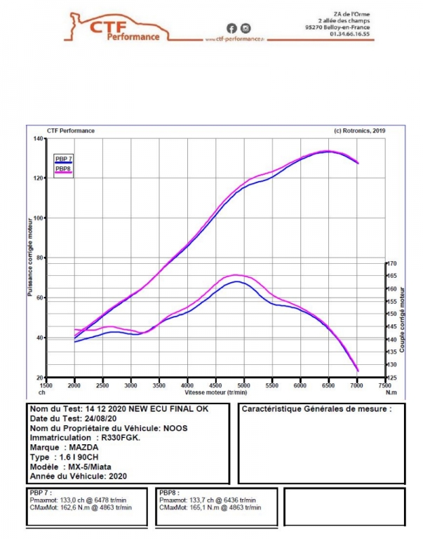

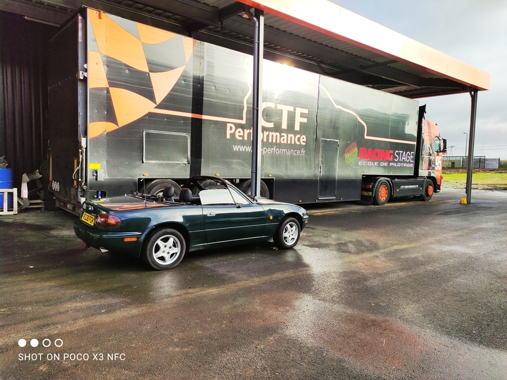

RDV chez CTF performance pour une mise a disposition du banc resultat attendu sans appel

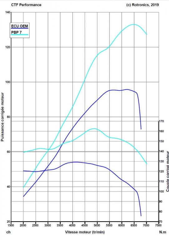

133cv et 162nm de couple limité a haut régime par les injecteur de série (finalement) mais beau résultat les performance de la NA 1.8l sur un 1.6l ^^ a titre de comparaison c'est les perf d'une Twingo RS 2008-2013.
https://zeperfs.com/fiche1889-renault-twingo-ii-rs.htm
Alors au niveau des resultas je présente la feuille récapitulative de toute les étapes ^^

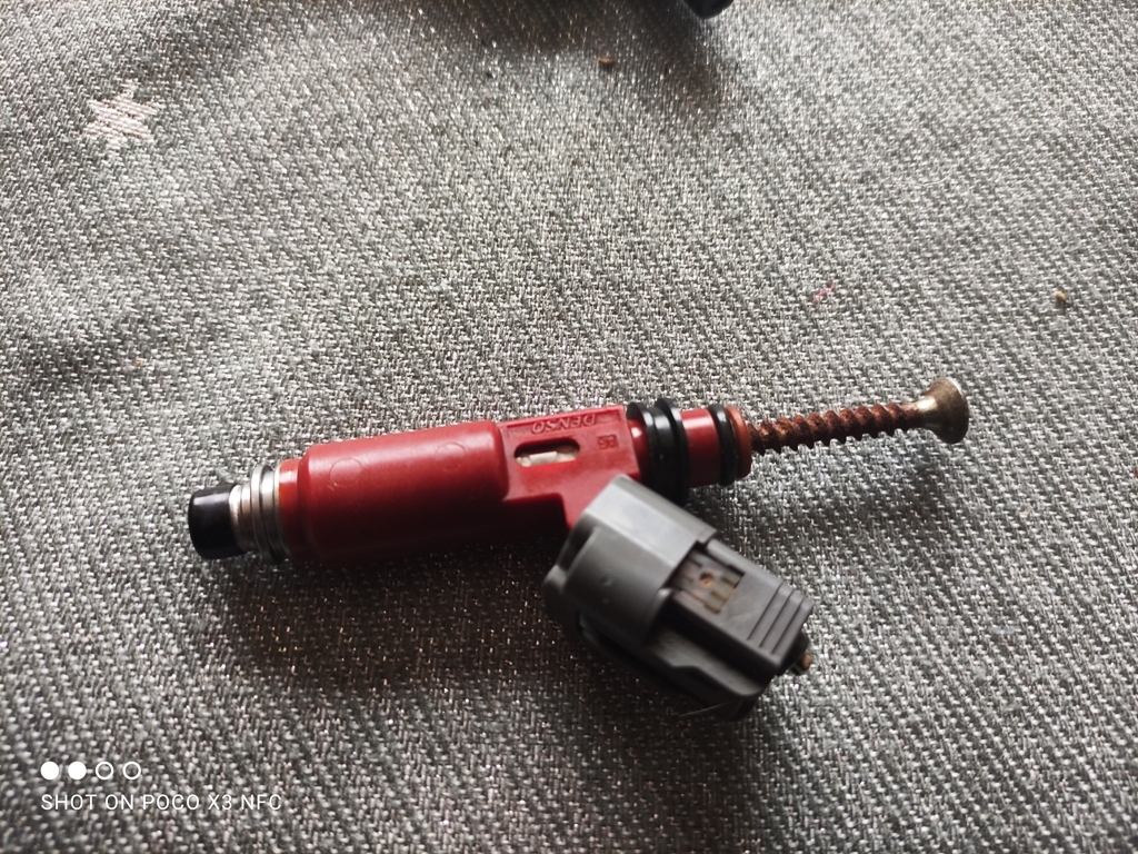

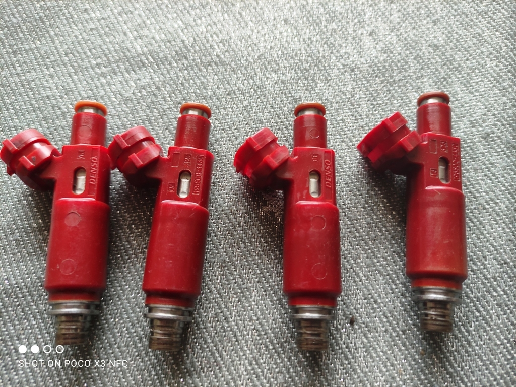

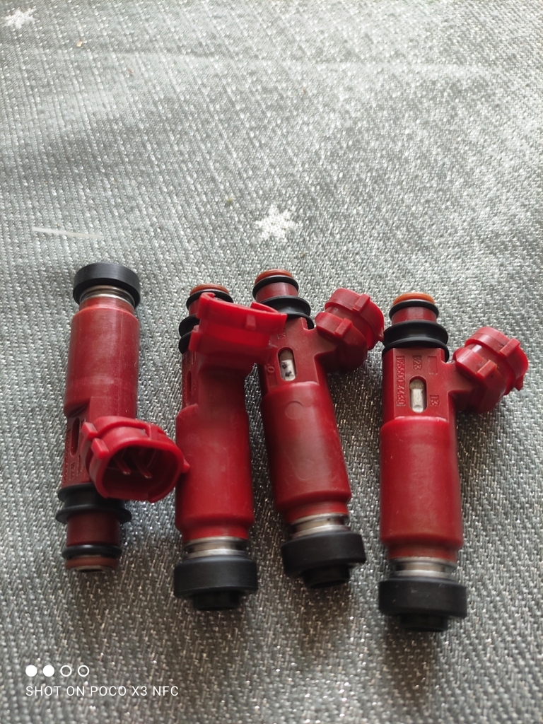

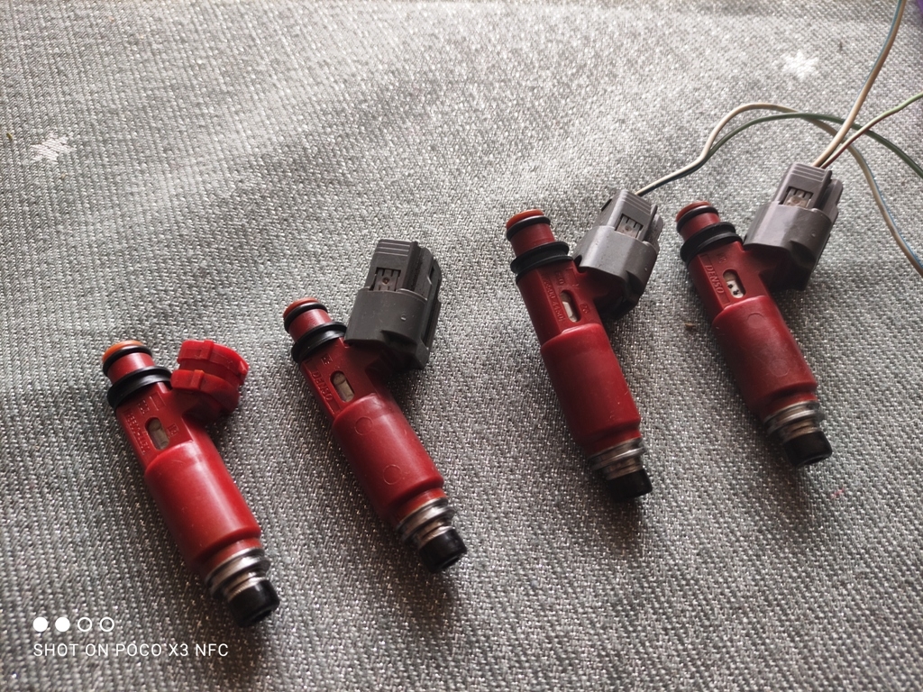

et je rajoute les 4 injecteurs RX8 Red de 350cc Denso 195500-4430 35euro ^^ bon jusqu'a 225cv pour une tentative lundi 14 d’aller chercher les hypothétique 2/3 cv que je laisse derrière a cause de la saturation des oem bleu a 130cv

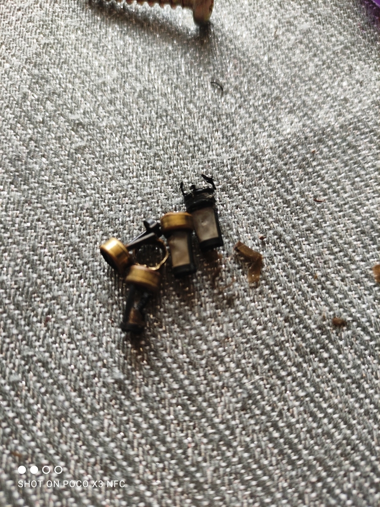

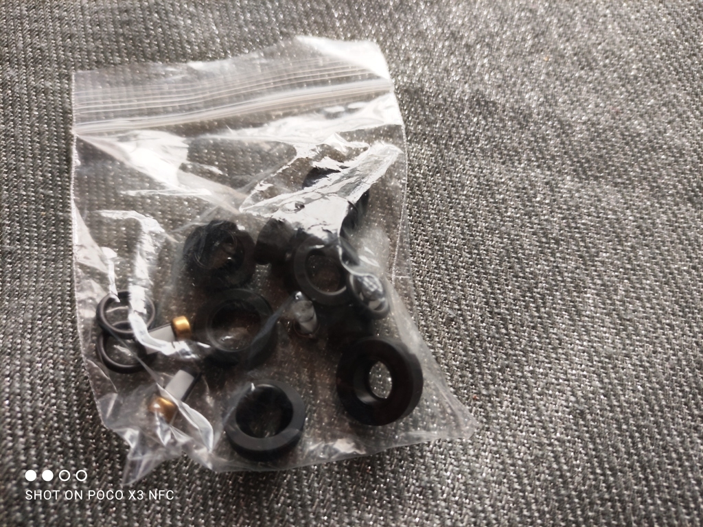

bon j'ai recu mes injecteurs primaire de RX8, aussitot monté et aussitot mapper avec loc du banc de CTF encore une fois.... du coup contrairement a ce que je pensais tres peu de CV en plus ....0.7cv lol mais plus de couple, une courbe plus lissé^^ gain ''logique" pour une modif injecteur.

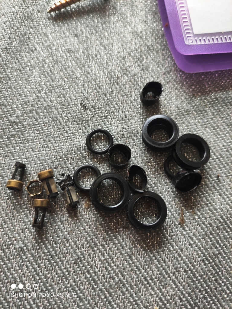

premièrement, le remplacement de tous les joint^^ et des pre-filtre
puis la courbe avec les gain
133.7cv et 165nm de couple ^^bien le 1.6L

surtout le couple ^^ de 129 a 165 nm quasi 40nm, c'est beau ^^

Je met aussi une courbe faite au SP98 et une gestion Speeduino mais sans mise au point ^^ mais ca donne une tendance
Durant les réglages, l’avance MBT(maximum brake torque) a été trouver pour chaque configuration, l’AFR optimal a été trouvé aussi. il n'y a juste pas enorme a prendre en config stock
Alors dans les valeur :
Admi OEM ECU OEM ;) 95.8cv 129.3nm (départ)
Admi OEM speeduino :? 98cv et 126nm (plus 2 cv :woo: )
Admi OEM MSPNP E85 :D 101.6cv et 131nm (plus 6cv)
Admi Ram AIR MSPNP E85 :love2: :bave: 108.5 et 133.7 (plus 13cv)l

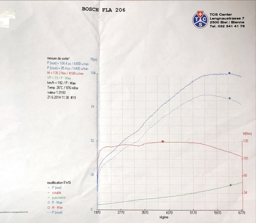

Ca donne presque envie de faire la même prepa pour comparer, voila courbe qu’avait sortie la mienne avec la gestion oem, un K&N dans la boîte d’origine et la demi ligne
