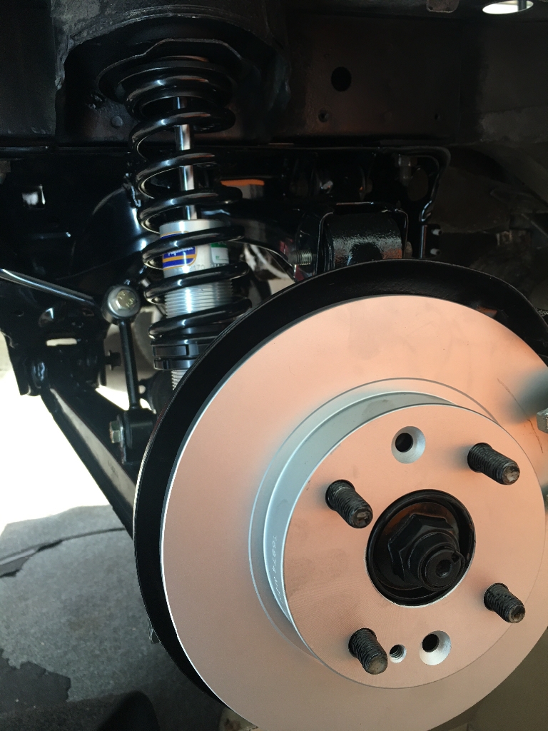

Nouveauté du jour.....
Les suspensions sont en places à l’arrière !!!

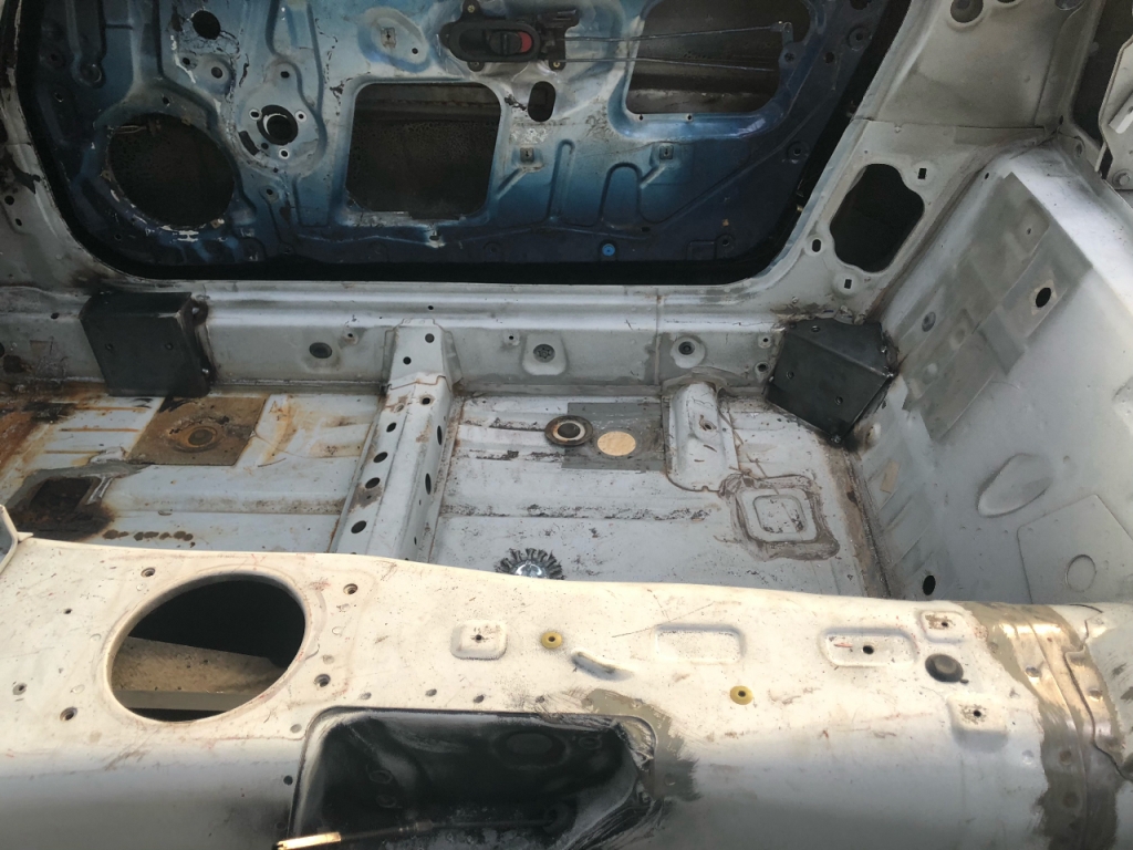

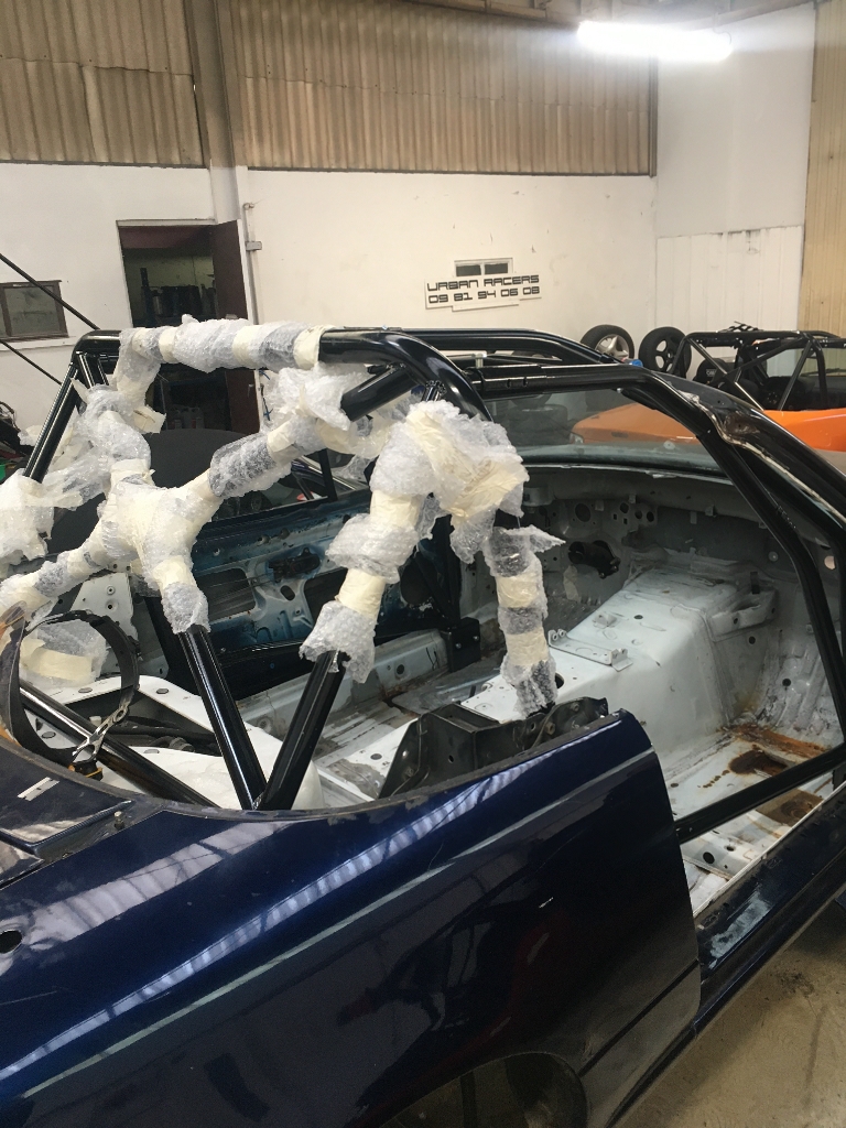

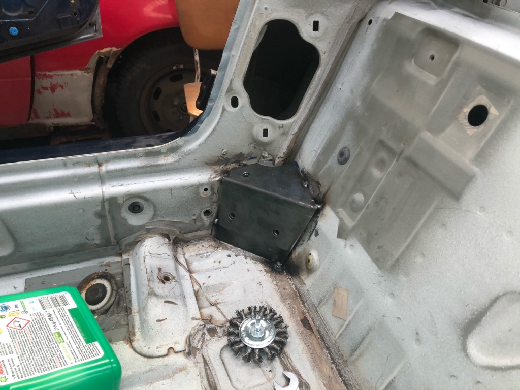

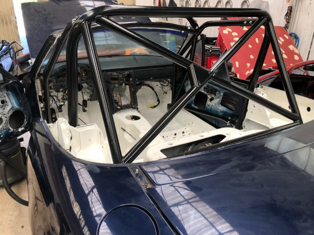

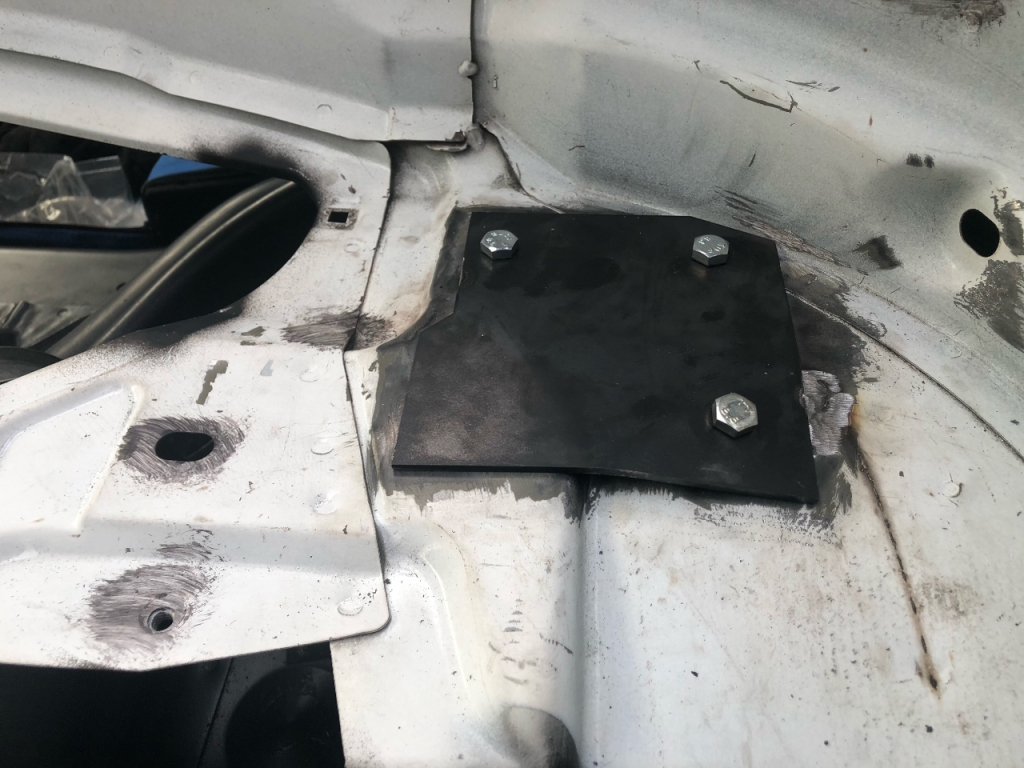

On a présenté l’arceau, reçu la semaine dernière !!
Puis on a pointé les platines sur la caisse.

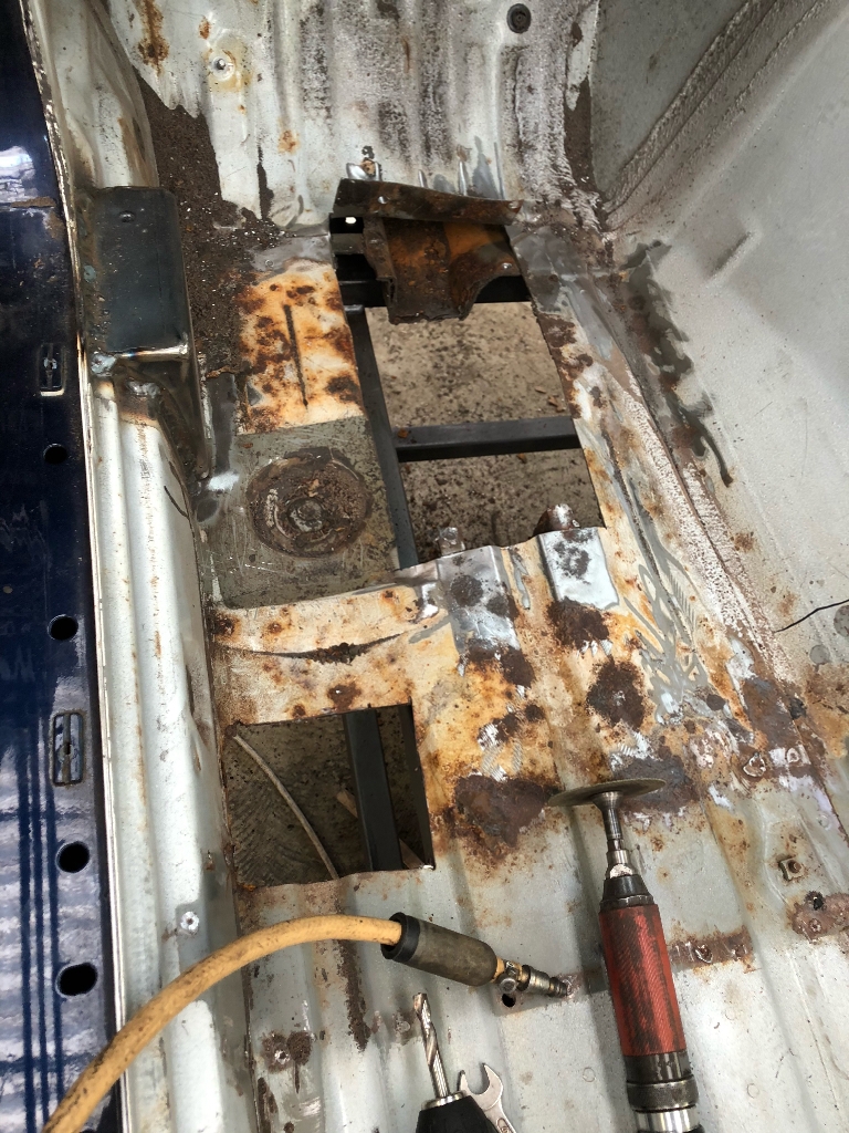

Semaine prochaine ce sera soudé. Par la même occasion, changement (coté conducteur) et réparation (passager) du plancher.

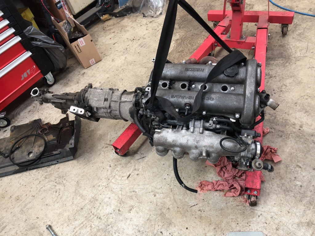

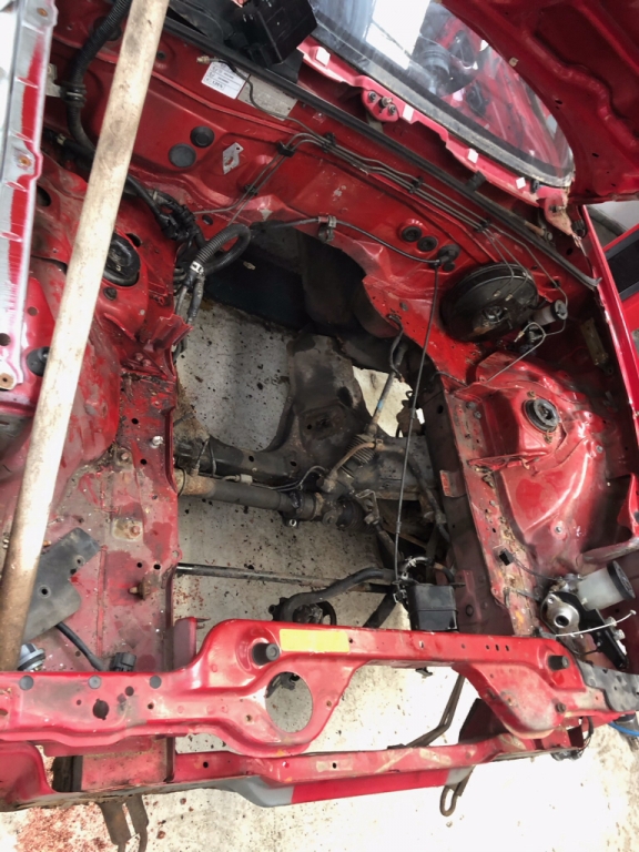

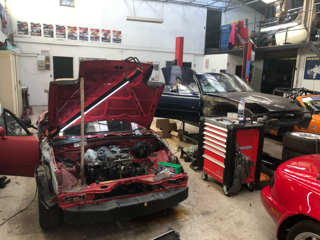

On a mis la voiture donneuse d’organes à côté, et commencé à démonter le faisceau électrique. La semaine prochaine on tombe le moteur et il part pour une grosse révision (côte réparation).

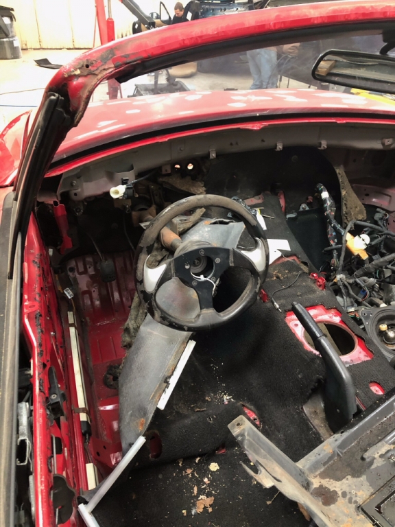

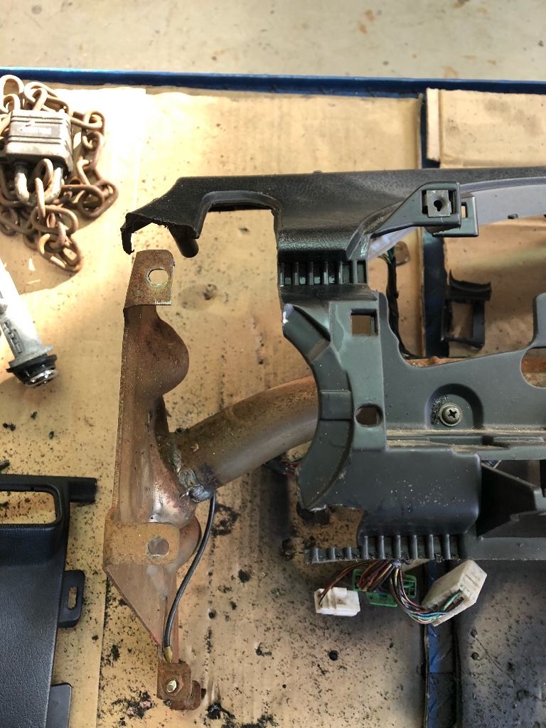

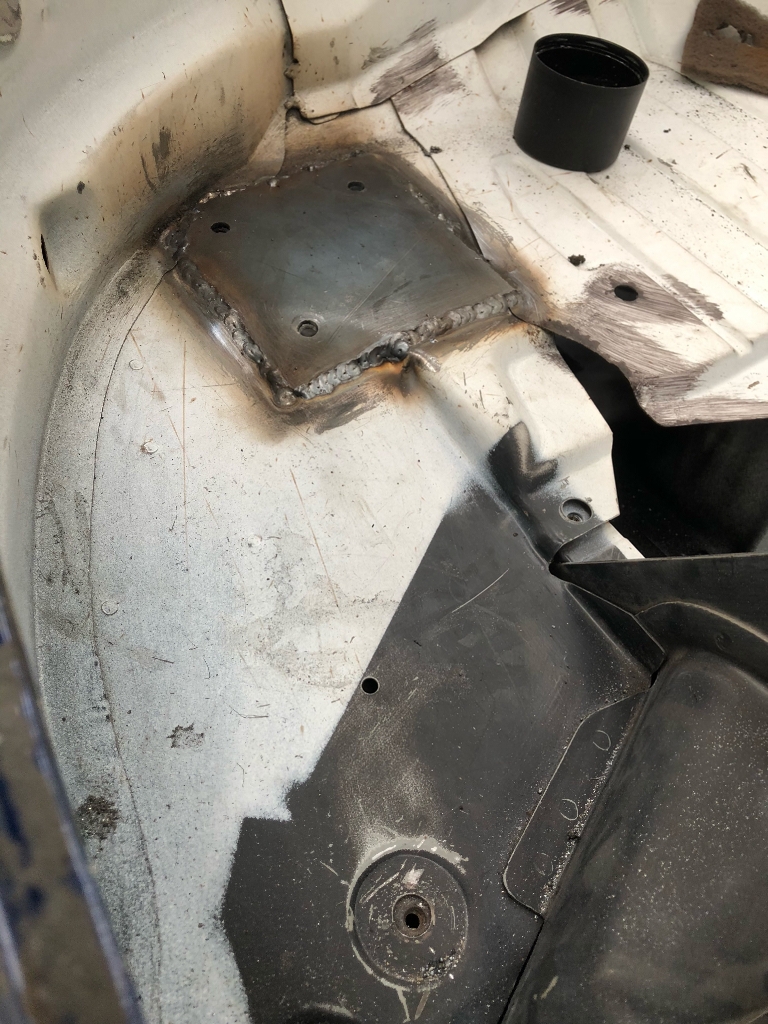

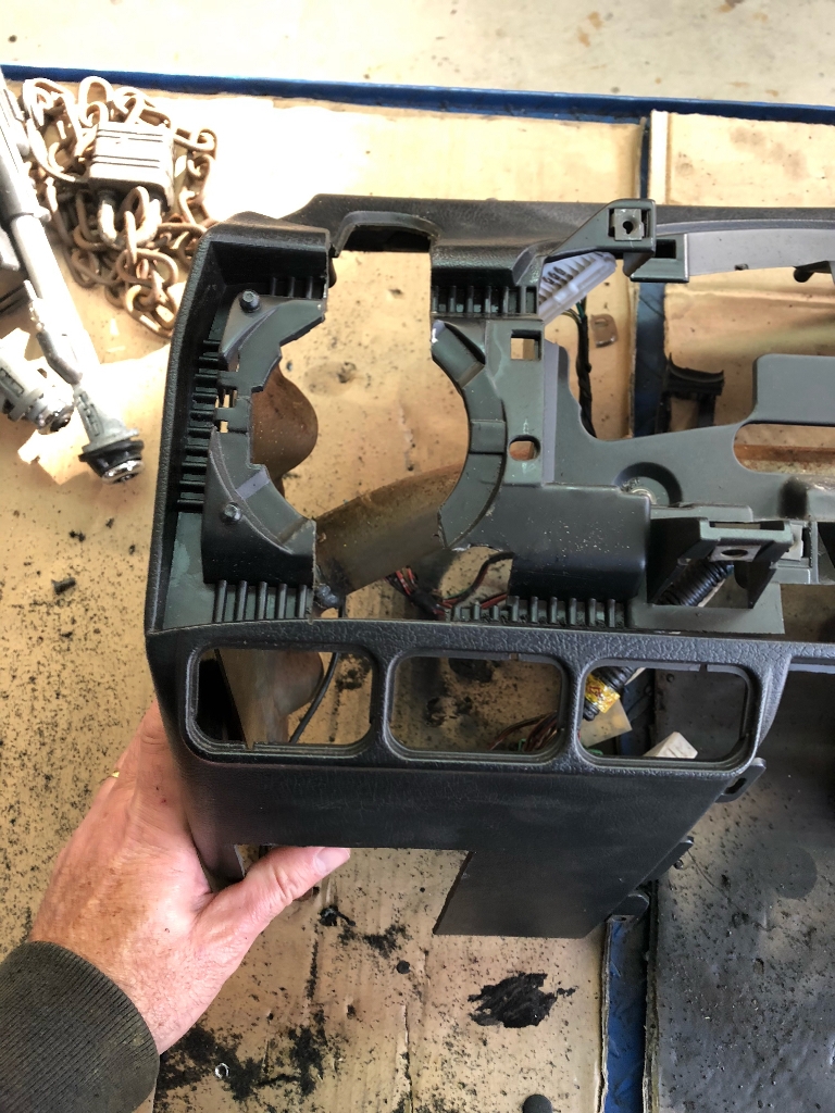

Pas grand chose ce matin, le soudeur était sur la carcasse, on l’a laissé travailler tranquille, surtout qu’il a du boulot...... :oops:

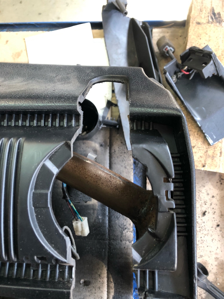

Du coup je me suis occupé de la découpe du tdb pour le passage de l’arceau.
La suite demain matin, avec la dépose du moteur de la donneuse d’organes :faim:

Les platines soudé sur la plage arrière :etonne: j'aimais vus ça. Il n'y a aucune structure portante à ce niveau la.
Les pieds arrière de l'arceau ne sont pas sensé passer à travers la plage arrière pour ce fixer proche des coupelles d'amortisseur arrière ?
 Sujet du message : Re: Roadster Pro Cup #22
Message Publié : Mar 20 Avr 2021, 20:19
Message(s) : 707
:hello: Cherub
Sur le principe tu as raison, mais il semble que la FFSA le voit autrement. Il y a déjà Les quatre autres pieds sur le châssis. :idea:

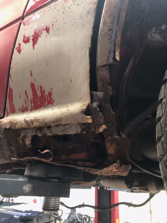

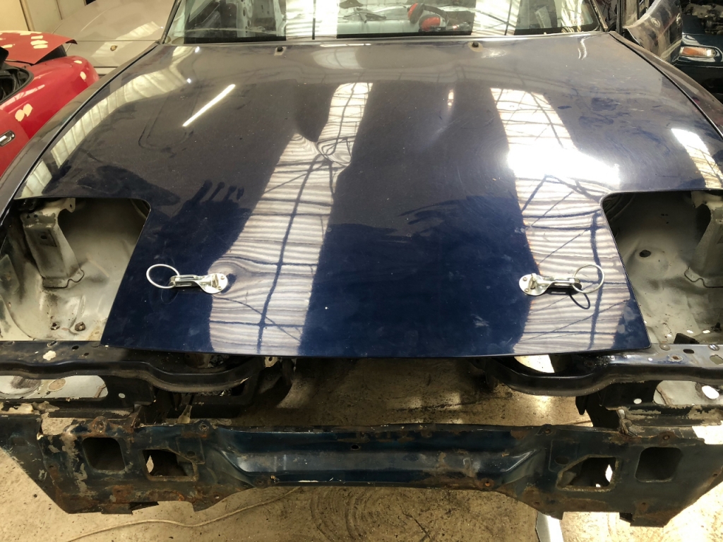

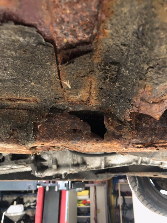

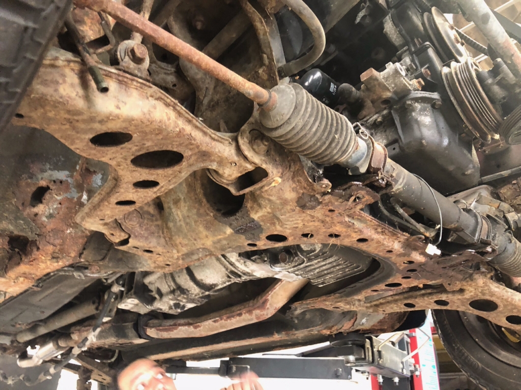

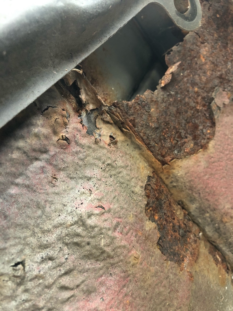

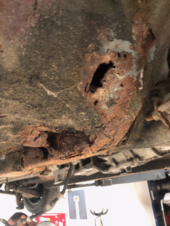

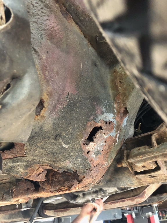

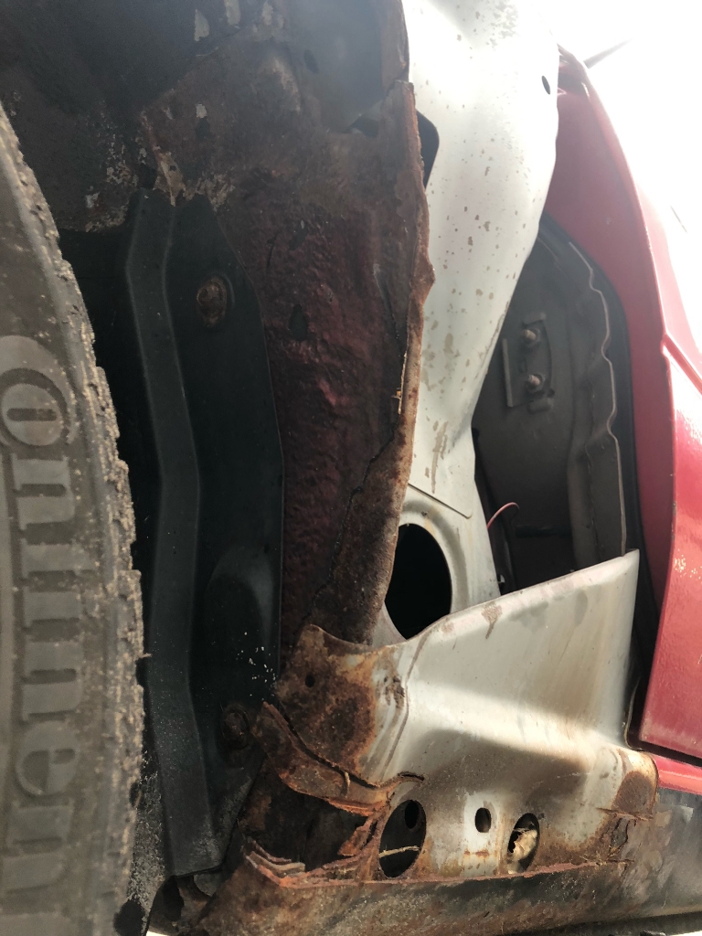

Aujourd’hui c’était prélèvement de la boîte et du moteur sur la donneuse. Et mise en place des attaches capot et coffre (une vraie galère)....
Je vous mets quelques photos des dessous de la donneuse :o :vomi:
Ah oui, j’ai un super volant à vous offrir si vous êtes vraiment intéressés !! :ptdr:

Mmmm, ça croustille sous la dent
Message Publié : Mer 21 Avr 2021, 10:39
Message(s) : 1946
Quelle horreur! Ca croustille plus que mes Rice Crispies. :o

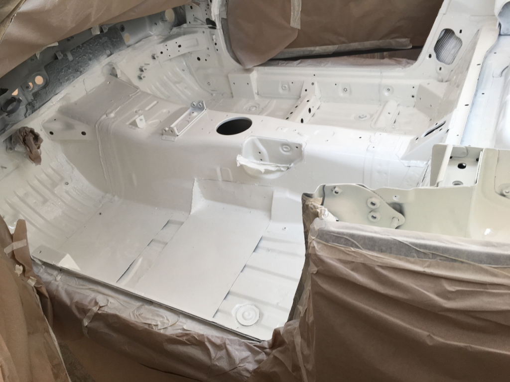

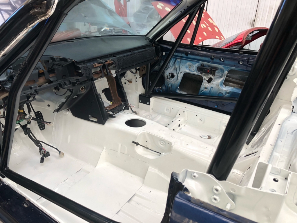

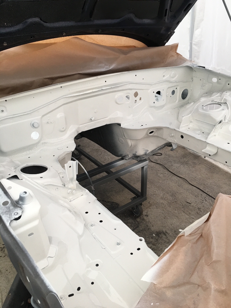

La peinture, du cockpit et du compartiment moteur, a été faite cette semaine. On a opté pour du blanc classique.
Du coup on remonté le tableau de bord et on a attaqué le montage de l’arceau, non sans mal !!! :x
Certains trous n’étant pas bien alignés :oops:
Après 3/4 heures c’est fait :beer:

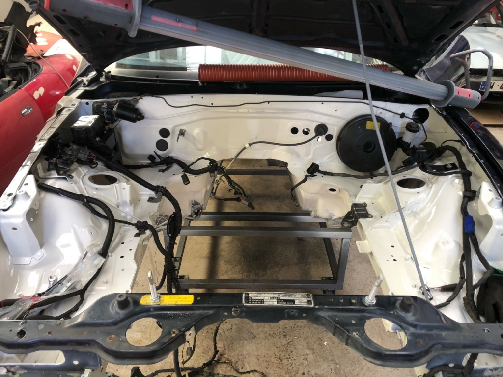

Puis le faisceau a été remis en place, ainsi que quelques bricoles dans la baie moteur.....
On a stoppé là pour aujourd’hui. Mes dispos de boulot ne me permettent pas d’être aussi présent que je le souhaiterais.... :tantpis:

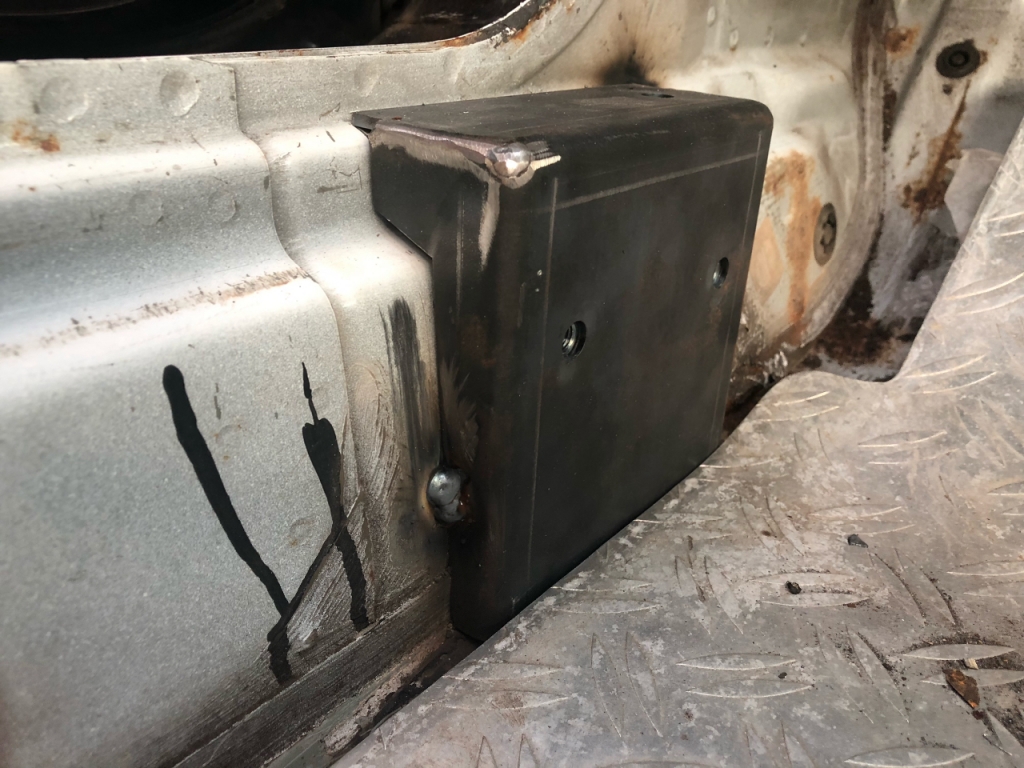

C'est fait exprès, l'ablation de la traverse pour la fixation du siège conducteur ?? :roll:
Message Publié : Lun 26 Avr 2021, 17:59
Message(s) : 14323
Ça permet de fixer le siège plus bas.
Message Publié : Mar 27 Avr 2021, 08:48
Message(s) : 707
Exactement Cherub !!! :bien:
