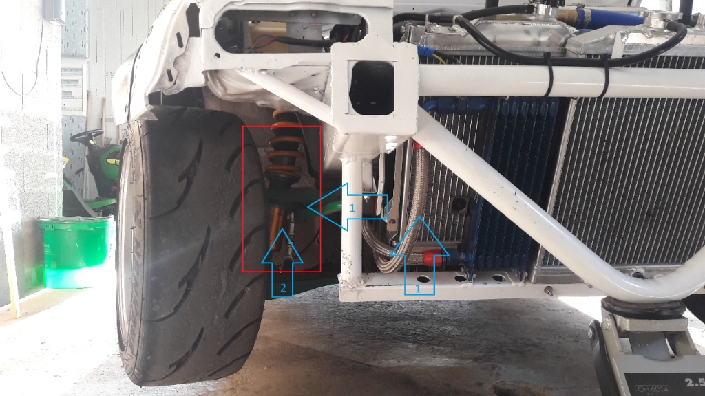

Je dois déplacer mon radia d'huile, hors champ du radia d'eau. Je peux vous demander vos avis? où le mettriez vous?
je monterais le rad huile derrière ton rad d'IC air/eau et essaierais au passage d'avancer ce dernier pour faire un mur. Et des cloisons partout bien sûr pour caler le flux à passer dans les faisceaux.
Si le compartiment moteur ne "débourre" pas assez la thermique: évents sur le capot + position alternative du rad d'huile:
- soit devant la roue AVD + écopes, // aux autres rads mais avec le bouclier oem: c'est compliqué
- soit dans la zone devant le longeron mais à 90° avec écope dans la bouche du bouclier qui évacue vers la roue
- soit à plat au niveau du plat devant le passage de roue qui sera ouvert pour caser ce radiateur avec évacuation au travers du capot avec écopes et cloisons.
my 2 cents...

Oui j'ai un radia dédié uniquement pour l'intercooler.
J'ai une température d'eau trop élevé, donc pas de solution devant les radia d'eau.
Cherub, les calories sont évacués vers où sur ton montage?:

Romano, je voulais utiliser ta première proposition mais le radia est hyper long, je ne crois pas qu'il va passer à moins de le placer légèrement en biais.
Si je met une écope ronde dans le pare choc, l'air passera correctement? C'est une question que je me posais avant de couper le pare choc lol
Et question con, ca ne risque pas de chauffer le pneu si les calories sont évacués vers lui?
Deuxième proposition, je mets me radia perpendiculaire aux autres sous le longeron c'est ca? Et je dévie une partie du cloisonnement à 90° vers me radia d'huile? Mais le radia d'eau va perdre de l'air frais...
J'ai pas bien compris la 3e proposition, tu aurais une photo ou un schéma?
Merci pour vos propositions en tout cas :bien:

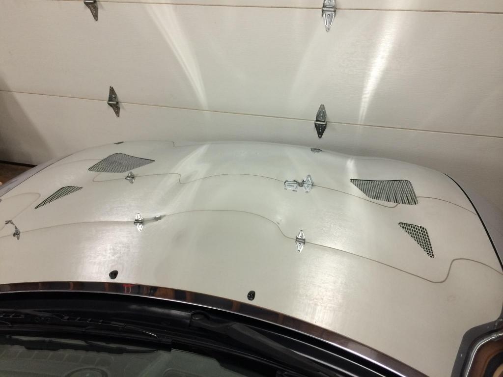

Mais de toute façon je voudrais faire une découpe dans le capot pour évacuer les calories du turbo.

Bon j'ai retourné mon radia dans tous les sens...il est trop long, beaucoup trop long. Je vais commander un Setrab beaucoup moins long et du coup je pourrais le mettre perpendiculaire au longeron (voir photo)
Par contre le cloisonnement, plutôt 1 ou 2 ?
1: en faisant une brèche sur le cloisonnement du radia d'eau pour prendre l'air de la bouche du pare choc ?
2: une écope dans le pare choc pile en face du radia ? sachant que le pare choc n'est pas droit à cet endroit, l'air rentrera-t-elle correctement par l'écope ?

Tu as déjà une idée pour la découpe dans le capot ?
 Sujet du message : Re: ToM57730: mx5 NA-(R?) 1.6
Message Publié : Jeu 13 Juin 2019, 19:29
Message(s) : 14298
Joël avait percé son pare choc avant et mis des écopes, je pense que c'était assez efficace.
Pour les découpes, un truc dans ce genre la, mais uniquement au dessus du turbo.

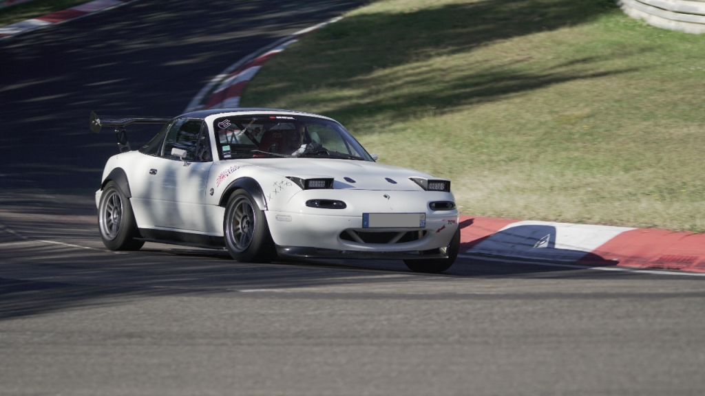

Retour du ring après une petite soirée roulage vendredi, l'avantage d'être à 200km :woo:
Il faisait encore une fois très chaud malgré la localisation plus au nord et en majorité dans la forêt.
La voiture va hyper bien, le châssis est fantastique, les pneus Nankang vont vraiment super.
Niveau puissance par contre, un peu déçu. J'ai une meilleure relance dans certains secteurs mais dans d'autres j'ai perdu en pointe avec la boite 6. Après discussion avec Roland à Pouilly, il trouvait que j'avais un pont trop court (d'après mes calculs: 4.3) et qu'il serait bien de le changer....bah il a rendu l'âme après le 4e tour :aie:
Pas d'accident, pas de panne mais j'ai du avorter ma sortie...
En tout cas les tests sont malgré tout concluant, j'ai déjà chassé de la belle voiture :cyp:
Hâte d'y retourner :bave: :faim:
Place au bricolage maintenant, je vais modifier tout ce que j'ai à modifier avant la prochaine sortie :bien:
