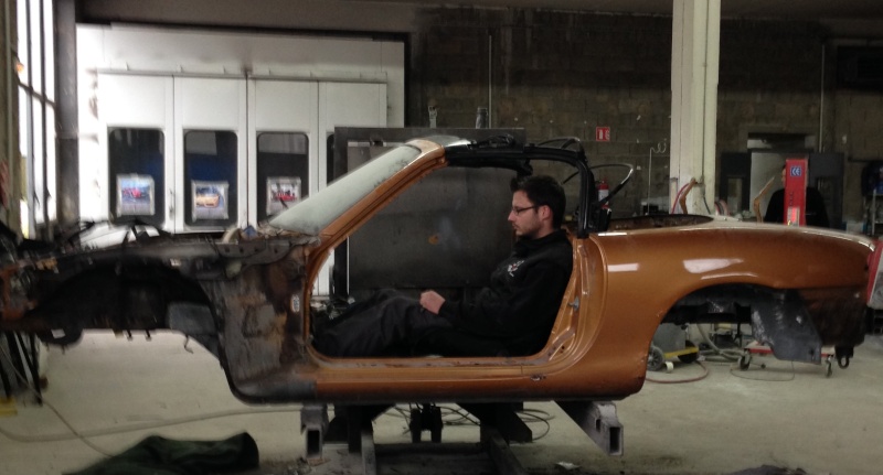

patST a écrit :
Voici la position de conduite avec les nouveaux sièges :
Je suis beaucoup plus bas qu'avec les Brides et je fais 1m83 ;)
La forme du siège me permet de garder les traverses de fixation des sièges d'origines pour le passage du CT.
A voir avec le volant, si ca ne te le fait pas trop haut ^^

Les sièges sont fixés sur les rails d'origines sur la photo?
Si c'est le cas c'est sacrement bas ! Génial !

Les sièges seront fixés directement sur la coque sans rails.
La géométrie des sièges permet de garder les supports de rails d'origine sans que cela ne gène le siège.
Je posterais des photos des fixations des sièges (faut que je fabrique des platines Alu).
Pour l'instant je vais entamer semaine prochaine la soudure de la coque et la soudure de l'arceau, il y aura quelques photos sympa, j'ai prévu un truc un peu spécial ;)

Impressionnant, on dirait que tu es assis à même la coque :etonne:
Bon je prendrai un p'tit coussin si je veux essayer ta voiture, parce que le 1m83, j'y suis pas tout à fait :oops:

Hummmm c'est une bonne alternative pour passer avec le casque capoté ... (1m89 chez moi )
