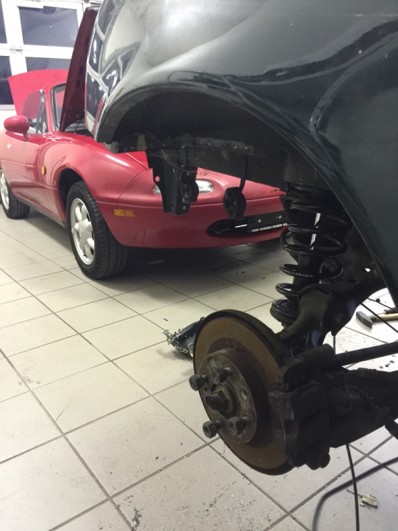

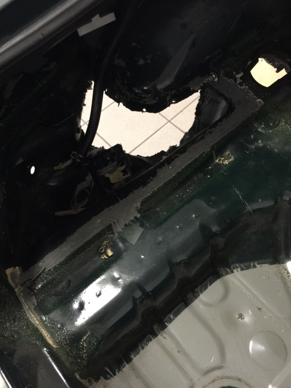

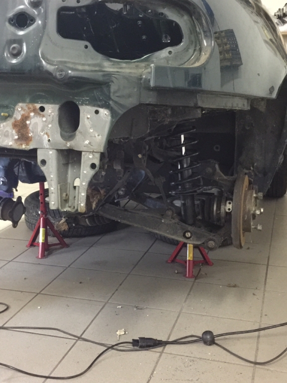

occupation de la journée, on commence a dé-caréner les roues arrièes
j'ai également commencé le côté gauche, mais je doit encore finir d'enlever l'emplacement du cric et support arrière de crochet

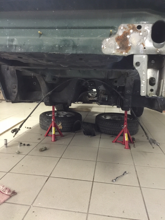

Sinon j'ai aussi déposé le berceau arrière afin de déposé le reservoir pour souder la caisse
Ce qui a laisser un gros vide en fin de journée sous la voiture

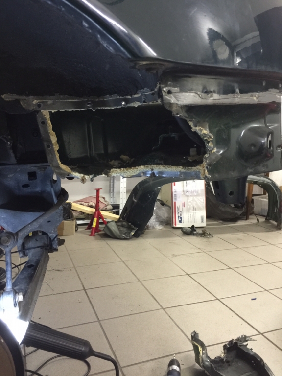

tu as tout sorti à la dépointeuse ou aussi au foret à dépointer?

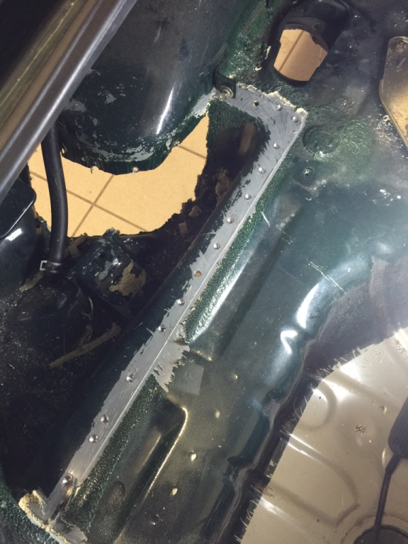

tout sorti au foret a dépointer, j'ai commencé par nettoyer le joint pour laissé apparaître les de soudure d'origine
étape 2: on perce les points a l'aide d'un forêt ( mèche ) a dépointer
on fait la même chose sur le côté

aujourd'hui j'ai fini d'enlever l'emplacement du cric
après avoir percer les points de soudure, on enfile un burin sous la tôle a enlever et on frappe avec un marteau pour soulever la tôle, une fois tout les points enlever et la tôle tomber on a un gros trou
ce qui donne beaucoup de place pour que l'air puisse quitter le passage de roue
maintenant reste a prendre la voiture en carrosserie ( quand le kit sera la :oops: ) et souder une tôle plate a la place
