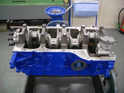

Je vous présente le moteur de ma Ford :)
2h plus tard (c'est un moteur d'avance fissuré :
Voici la fissure :

renversant :D
intéressant le honage qui n'est pas à 45°.
Ma Mx Black Ed 92
"MS ta MX !"
Message Publié : Sam 1 Fév 2014, 18:26
Message(s) : 6965
On voit vraiment les évolutions de conception face au vieux BP.
Les paliers d'AAC sont directement dans le cache culbu et pareil pour le vilo, c'est une semelle en 1 pièce.
C'est top pour la rigidité et un sacré gain de temps pour le démontage et remontage et cela évite surtout les erreurs de remontage.
Message(s) : 6965
doublon
Message Publié : Sam 1 Fév 2014, 18:32
Message(s) : 5586
patST a écrit :
Les paliers de vilo sont directement dans le cache culbu et pareil pour le vilo, c'est une semelle en 1 pièce.
Je ne sais pas ce qui est arrivé à ton moteur mais c'est une sacré casse ça! :lol: palier de vilo dans le couvre culasse, c'est pas commum :ptdr:
Oui les paliers semelle c'est de la balle! le bloc travail moins et mieux :jaime: pas étonant que les 1.8 20v VAG sortent autant de watts!
Le problème du BP c'est d'avoir voulue caser de la cylindré dans un bloc pas assez haut :sic:

Message Publié : Sam 1 Fév 2014, 18:36
Message(s) : 6965
rohhhh tu m'avais trés bien compris ;)
Je voulais dire que c'était une semelle pour le vilo, le cache culbu fait aussi office de semelle.
Il me semble que les 1.8 20V VAG n'ont pas de semelle de vilo car je me souviens d'une grosse prépa avec une échelle de palier, ou le tfsi?
Message Publié : Sam 1 Fév 2014, 18:41
Message(s) : 1829
Je te confirme que les vw n'ont pas de semelle.
Vr6 r32 1.8t: tout du meme calibre! Et quand ca casse ca ne fait pas semblant...
Message Publié : Sam 1 Fév 2014, 18:43
Message(s) : 6965
Plus qu'à fraiser le bas moteur pour monter des chemises Darton racing en fonte GS et forger le tout ;)
Message Publié : Sam 1 Fév 2014, 18:51
Message(s) : 5586
Oui, je mes suis emmellé les pinceaux :oops:
j'avais cette image en tête
comparaison avec le vieuuuuxx bloc de ma ford (pinto) :aie: mais costaud! et super enclume! :red:
Puis l'évolution à fait rentrer les palier un peu plus dans le bloc, jusqu'à avoir des paliers ajusté au bloc sur les coté et enfin la semelle est apparue (Amen!)

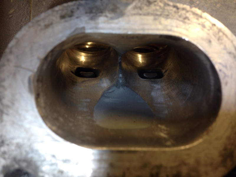

Le bricolage du samedi, ponçage de la résine bi composant chargée en alu qui permet de boucher les trous d'injecteurs :
J'ai du remastiquer 3 conduits sur 4 car il y avait des bulles d'air.

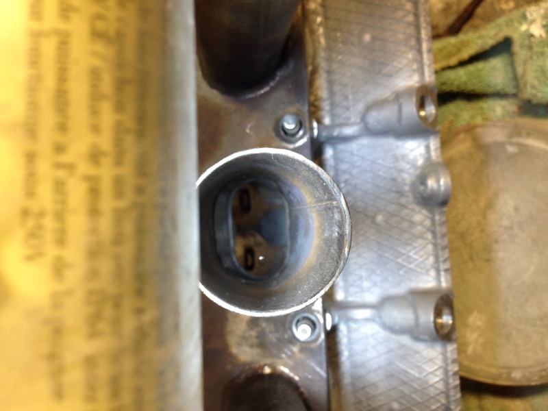

J'ai ajusté mon collecteur d'admission (4 heures de taf avec une fraise carbure) :
Je suis très déçu du résultat, on voit une différence de niveau qui n'est pas franche car arrondie mais existante.
Cette différence à pour cause l'angle de 45µ° des conduits et l'épaisseur de la platine, il aurait fallu que le laser coupe la platine avec un angle de 45° afin de ne pas avoir ce prob.
Je suis à la limite de mettre le collecteur à la benne et de repartir de 0...

Arf je comprends ton désarroi,
en effet comme tu dis il aurait fallu une bride taillé dans le prolongement du conduit d'admi.
N'y a t'il pas moyen de tailler comme voulue avec une fraise? trop long? pas assez précis?

Message Publié : Sam 8 Fév 2014, 18:22
Message(s) : 6965
C'est déjà fait, la bride est ajustée aux 4 tubes soudés et la base de la bride est également ajustée à la culasse (ajustement fait au bleu de Prusse).
J'ai plus qu'à partir de 0 et modifier le plan de la platine.
