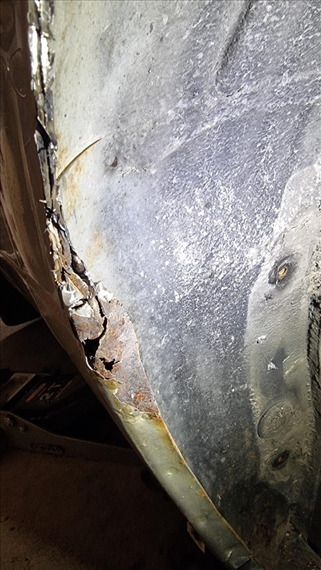

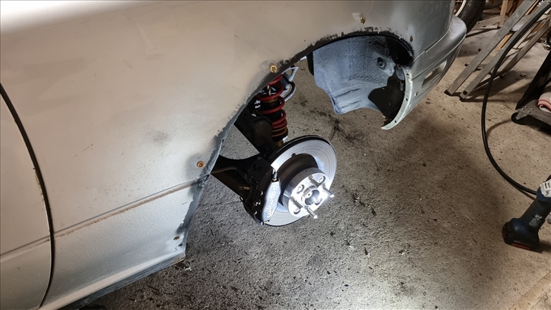

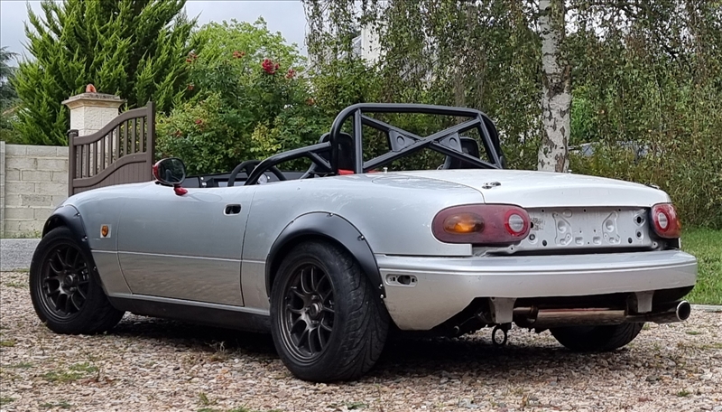

Dernière étape sur la carrosserie de la barquette, j'ai installé le fender flare arrière conducteur, je commence par installer l'élargisseur Jass en double boulonnerie

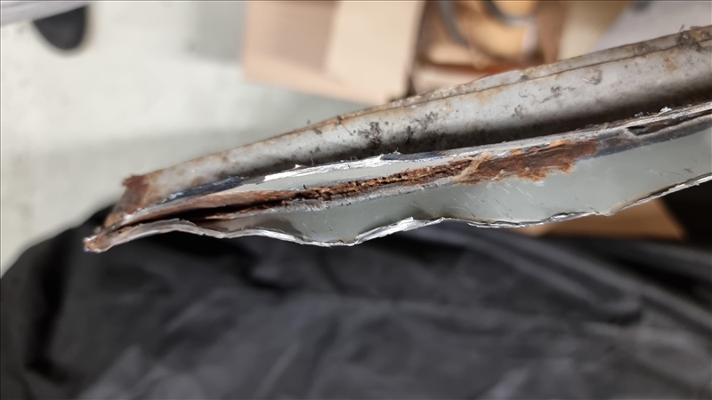

Puis j'installe avec les Cleco, je positionne, marque la découpe et on y va dans l'aile, de ce coté, il commencait a y avoir des petites bulles de rouille, ça ne rate pas l'intérieur de l'aile commence a être bien mangé. Ca prouve bien qu'a chaque fois qu'on lit "quelques bulles de corrosion, mais rien de grave", si si, si on voit les bulles, c'est que c'est mort derrière
Bon, c'est la barquette, on s'en tape, un petit coup d'appret, d'antigravillons, et je perce les trous puis j'installe les écrous a sertir

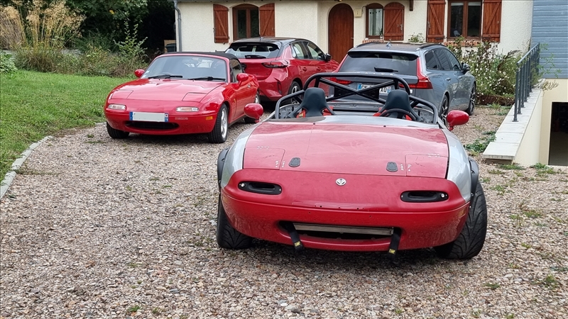

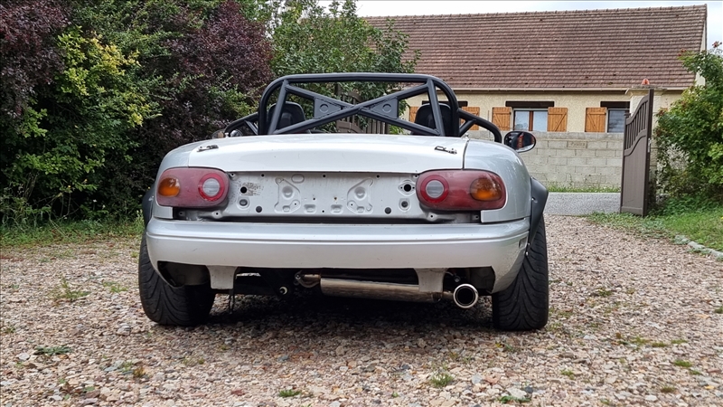

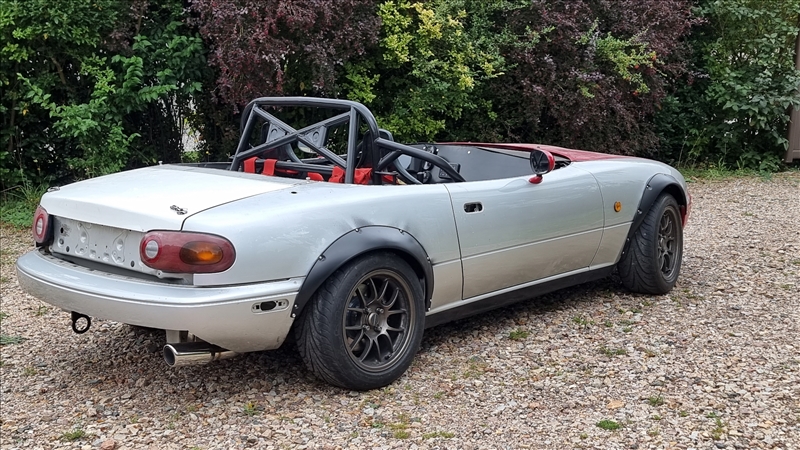

Et voilà, c'est fini, j'en profite pour sortir la barquette, ça fait bien un mois qu'elle a pas démarré, elle est partie au premier coup de clé, je lui ai donc offert une séance photo, première fois qu'elle sort avec la nouvelle ligne, les fenders et la découpe du parechoc
J'adore l'arrière avec la découpe du parechoc, les fenders, et les pneus larges qui dépassent bien, ça rends comme je voulais

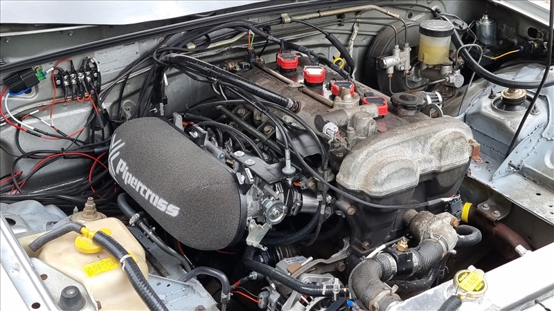

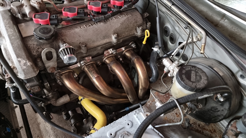

La baie moteur est sympa avec le collecteur qui va commencer a changer de couleur

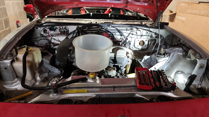

Comme elle était dehors, j'en ai profité pour faire la purge de LDR vu que j'ai changé les durites, donc il faut la faire chauffer, ça va assez vite quand le ralenti est à 2000 trs/min (pas de valve de ralenti), le bruit a l'admission est top
https://www.youtube.com/watch?v=gk26wb_BtM4
Par contre, la voiture mon a 95-100° (température sur la gestion, avec la sonde qui est à l'arriere du bloc), et pourtant l'eau du radiateur est froide, je met mon doigt dedans sans soucis, je pense que le calorstat (pourtant neuf) est bloqué, peut etre qu'il n'aime pas l'eau distillée. Du coup j'ai pas forcé, je vais le démonter (et rouler sans calorstat, sur piste ce n'est pas grave) et me refaire une purge....

Bon, c'était bien le calorstat bloqué que j'avais, il était pourtant neuf de quand j'ai remonté le moteur.
J'espère ne pas avoir abimé le jdc les deux fois ou je l'ai démarrée et que du coup elle a un peu chauffé (je pense que j'ai du monter jusqu'a 100-105). J'ai supprimé le calorstat, refait une purge et c'est parfait, la voiture chauffe plus doucement, mais ne monte pas au dela des 80 comme avant.

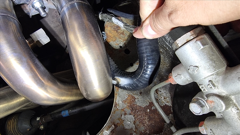

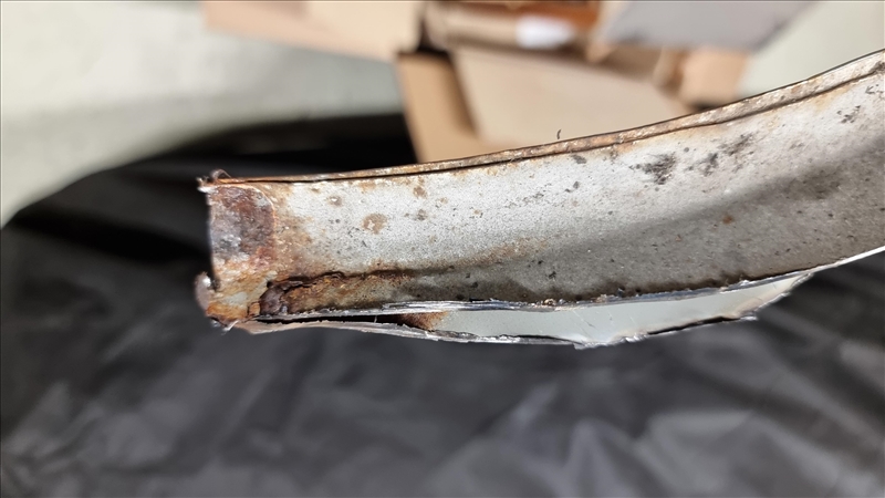

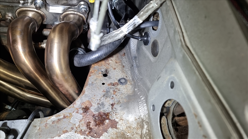

En rentrant la voiture, j'ai vu un peu de fumée avec une odeur de cramé et mauvaise surprise
Ca n'aurait pas tenu la première session au excuyers....
C'est de ma faute, c'est un bricolage que j'ai fait pour bypass le radiateur de chauffage que je n'ai bien sur plus.
Je règlerai ça demain, la faut que je laisse refroidir car c'est trop chaud.
D'ailleurs le collecteur prends une couleur bronze sympa
De toute façon demain je dois démonter pas mal de trucs dans ce coin là, tout ca va virer en partie

Je n’avais pas de vanne de ralenti et j’avais un ralenti à 1200 trs malgré les aac.
Pour les deux durites du radia de chauffage j’ai mis de la gaine en fibre de verre autocollante pour les protéger du contact et rayonnement du collecteur.

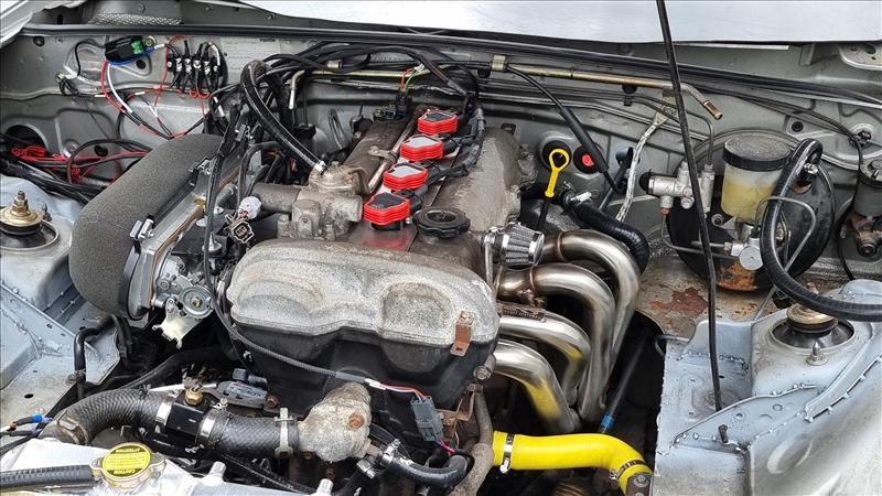

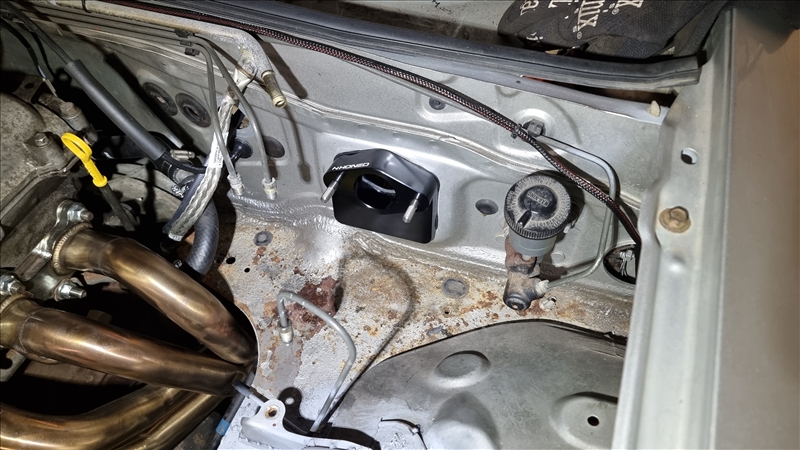

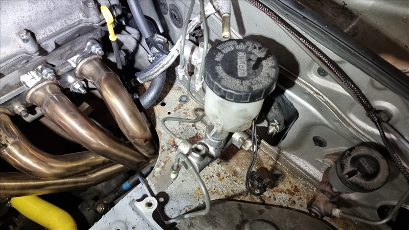

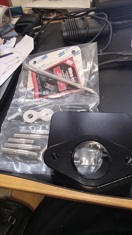

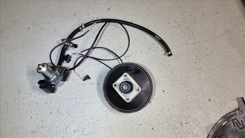

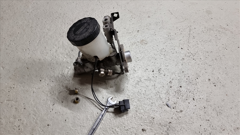

Aujourd'hui c'était donc installation du booster delete de chez Honed.

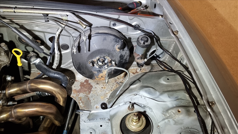

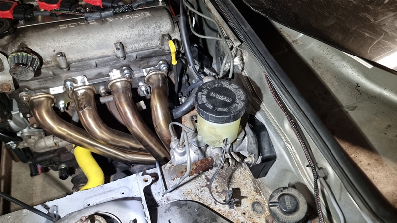

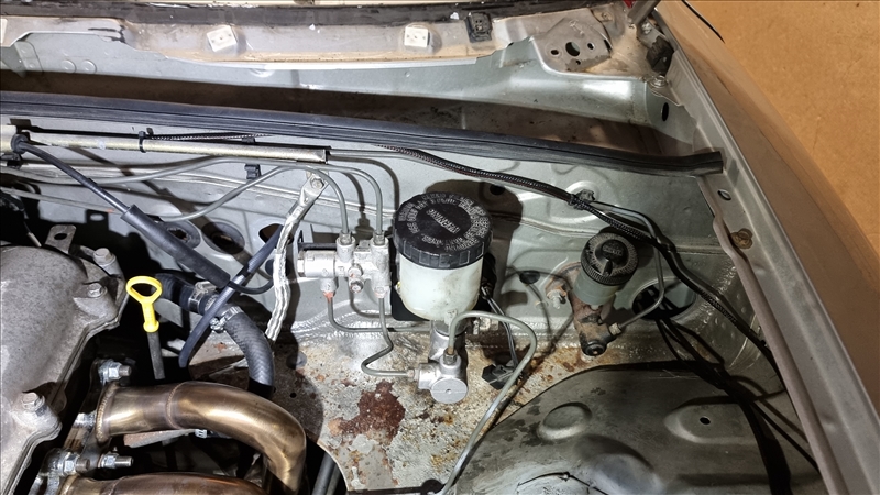

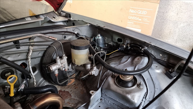

Première étape, démontage du maitre cylindre

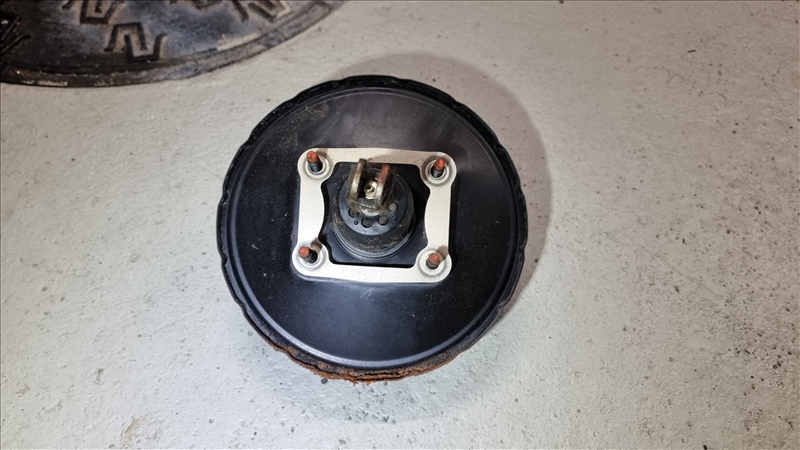

Puis on démonte le booster (en ayant déconnecté la pédale au préalable bien sur)

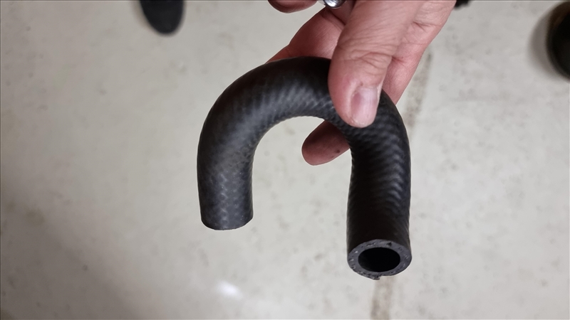

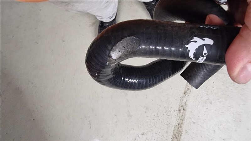

Vu que j'ai récupéré de la place, je me suis attaqué a la réparation de la durite de bypass du radiateur de chauffage qui a chauffé, je suis pas passé loin
Dans mon tas de pièce, j'ai trouvé une durite d'origine (toujours garder les vieilles durites), que j'ai recoupé pour faire un coude a 180 beaucoup plus court
Ca fit parfaitement et j'ai gagné un peu de distance par rapport au collecteur
Par conséquence, a moi la 3ème purge de LDR en l'espace de 2 jours.... bon après j'ai l'outil qui va bien ça se fait facilement.

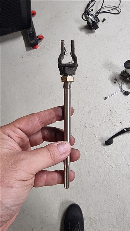

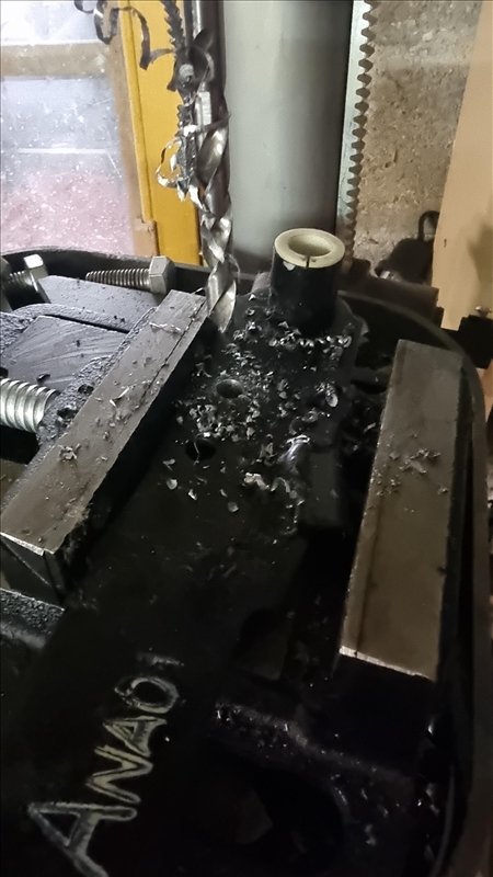

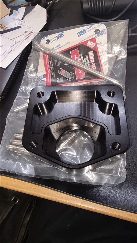

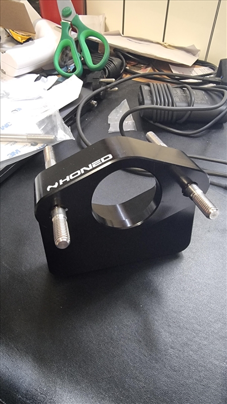

Puis je repasse au brake booster, le kit est bien fait, il faut repercer la pédale pour changer l'angle de poussée de la tige, et bien le gabarit de perçage est fourni avec
La nouvelle tige est founie également, il faut cependant récupérer la fixation sur le booster d'origine
J'installe le support
Et je remet le maitre cylindre, comme on peut le constater, il est reculé de 5cm, je vais donc devoir tordre les durites rigides.
Bon, c'est un peu la galère pour remettre les durites, j'y aoi passé pas mal de temps, mais ça passe

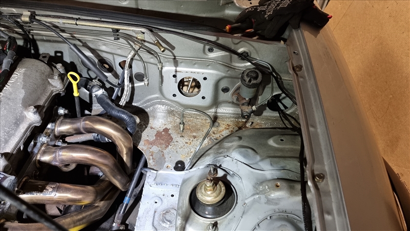

Voilà, tout ça a dégagé
Ca rends bien, purge des freins, et franchement la sensation a la pédale est bien ferme, oui faut appuyer, mais ça semble consistant. Je verrai sur piste.
