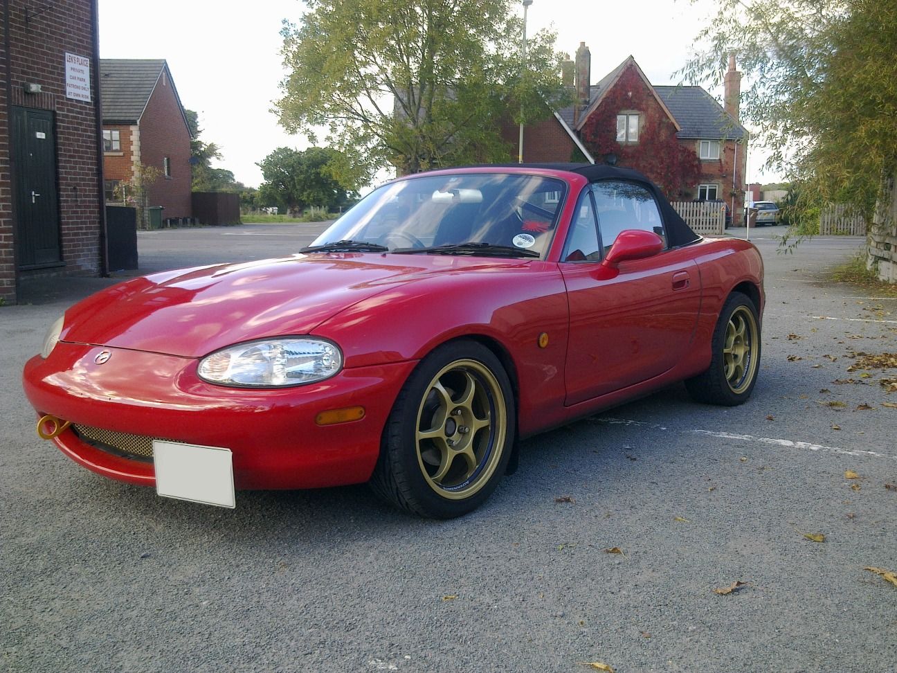

Bon, j'ai retrouvé des photos de la MX-5 sur laquelle ont été prélevés mes amortos...
Sur une NB, ça choque moins, mais elle a quand même déjà un peu le c*l en l'air.
Je pense que je vais rester là dessus pour l'instant et faire ce qu'il faut pour qu'une géométrie puisse être faite. On verra ensuite en fonction du comportement si je pars sur d'autres amortos ou si je garde ceux-là :tantpis:
J'ai quand même peur que ça ne fausse les valeurs de géométrie :sic:

Sur les suspensions de ma NA (kit Eibach/Bilstein pour NA) j'ai aussi une différence de hauteur avant arrière mais très loin de la tienne : l'arrière est plus haut d'environ 0.5".
C'est peut être bête mais t'as vérifié que les ressorts sont montés au bon endroit ? (HA = Hinter achse, roues arrières ; VA = roues avants) Les amortos semblent être au bon endroit, reste donc les coupelles inf : sur la NA je sais que les coupelles inf sont identiques entre av et ar, sur les NB je sais pas par contre. Tu n'as pas non plus de cales au niveau des suspattes arrières ?

Finalement, je suis parti en ouikend et je n'y ai pas vraiment touché depuis...
Je vais essayer de m'y remettre ce soir en la montant sur rampes à l'arrière et en remettant l'avant sur chandelles... ça me fatigue d'avance car il faut que je tombe de nouveau le masque avant, etc. :roll:
Ensuite, je vais :
- faire ce que m'a conseillé Joël au niveau des boulons maintenant des silent-blocks (désserrer, sauter dans le coffre de la voiture sans cogner la tête au plafond, puis resserrer au couple),
- nettoyer avec une brosse métallique sur ma perceuse et arroser de WD40 toutes les excentriques qui servent aux réglages de géométrie (elles ont été blaxonnées :aie: )
- tenter de monter l'underpanel de Yäz et lui redonner au mieux sa forme originelle,
- brûler un cierge en priant pour que ce soit suffisant pour qu'elle roule :!:
