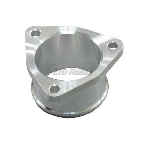

Par contre j'ai un soucis qui m'oblige a revenir en config atmo pour Beuvardes, deux pièces que j'ai commandé ne sont toujours pas arrivées, un nouveau support pour l'actuateur qui comme le turbo a été clocké nécessite d’être modifié (bon ça au pire j'aurai put le faire moi même) mais surtout la bride de sortie du turbo qui est spécifique sur les turbo de 200sx avec la bride triangulaire a 3 trous.
La piece d'origine ne passe pas du tout
Donc j'avais acheté ceci
Mais ce n'est toujours pas arrivé.
Je m'étais donné comme objectif hier soir pour finir le turbo et aujourd'hui pour faire la carto. Du coup j'ai commencé a remonter la voiture en config atmo (c'est relativement rapide, en moins d'1h30 c'est fait) pour assurer Beuvardes. Le prochain objectif pour le turbo sera Lurcy (ce qui est relativement tendu car mes WE après Beuvardes sont tous très pris).
