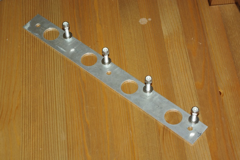

Réception de nouvelles pieces de chez TSE, enfin nouvelles, commandées en début de mois et seulement arrivée aujourd'hui, elle ont mis 2 semaines a traverser l'atlantique...
Le support pour les bobines toyota

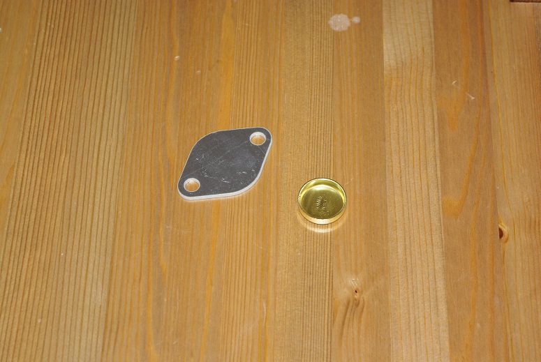

Et un plaque pour pouvoir supprimer la pipe d'entrée de LDR d'origine, qui ne sert plus lorsqu'on a un coolant reroute
Je ne vais pas l'installer de suite, peut etre meme pas sur ce moteur, mais je l'ai prise car ça ne coutait rien en FDP
