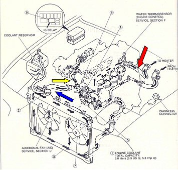

Kuruma a écrit :
Elle est sur le TDB la température d'eau :tantpis:
Oui, et montre une température de "fonctionnement" qui peut varier entre 87C et 117C. :o
Mieux vaut avoir une température plus exacte, en particulier sur piste ou sur un colle, en Août... à 34 degrés météo... avec turbo/SC...
Je prefere ca :oui:
Et en plus la sonde dans l'endroit propre, pas sur le manchon qui entre dans le radiateur, mais sur ce qui sort du moteur et se dirige vers le compartiment de chauffage ;). Bete bulou mais ca val la pene.
Les endroits sont 3:
le bleu, facile mais la temp est plus bas
le jaune, mieux
le rouge, top

Très interessant, je ne pensais pas que le mano d'origine était si peu performant.
En revanche, pour prendre l'info dans le "rouge" , tu repiques sur la sonde, ou tu en ajoutes une ? :?
