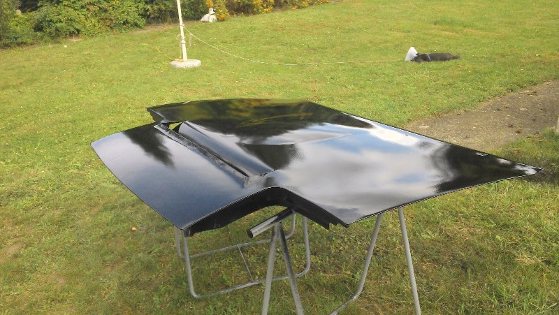

Des nouvelles de la Brouette qui a attaquée son régime ;)
Juste une histoire de capot qui finit de se faire peindre:

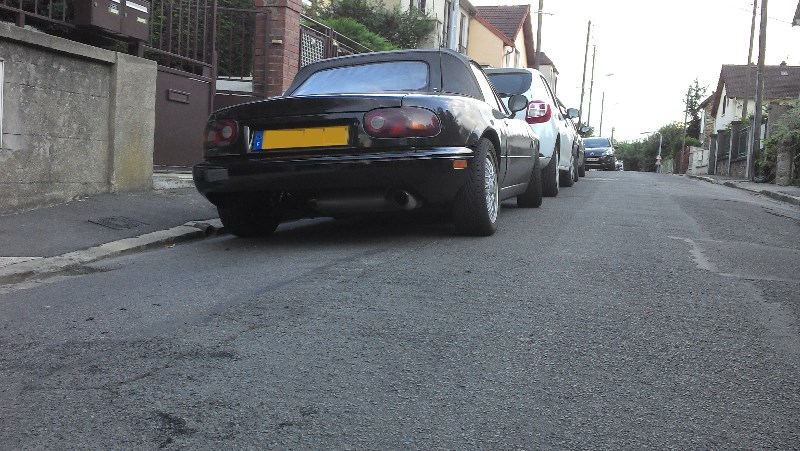

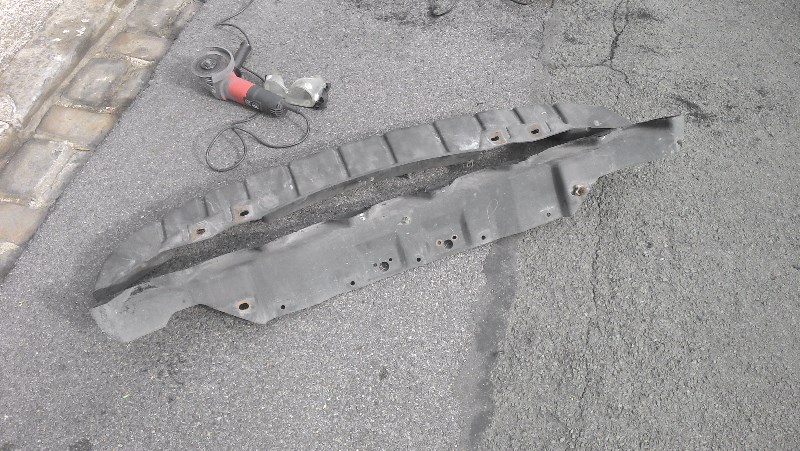

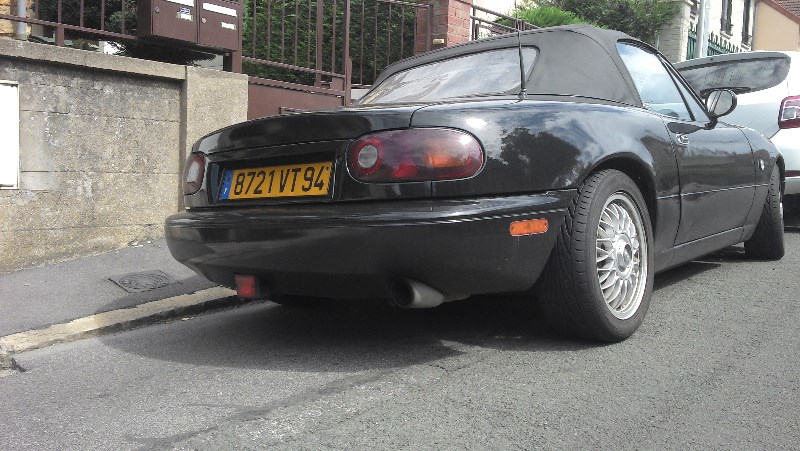

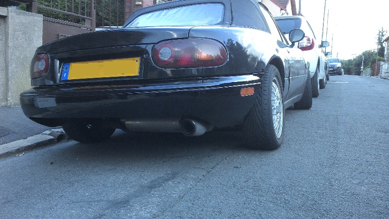

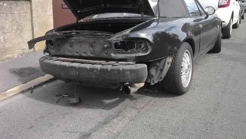

on commence par l'arrière avec l'installation du pare choc découpé :faim:

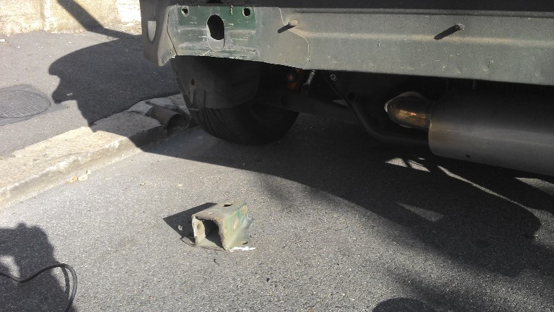

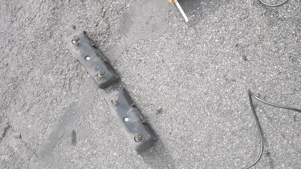

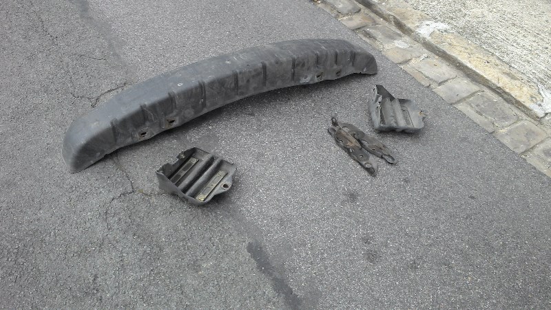

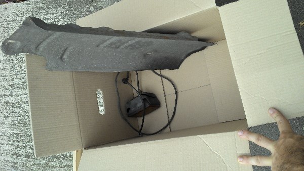

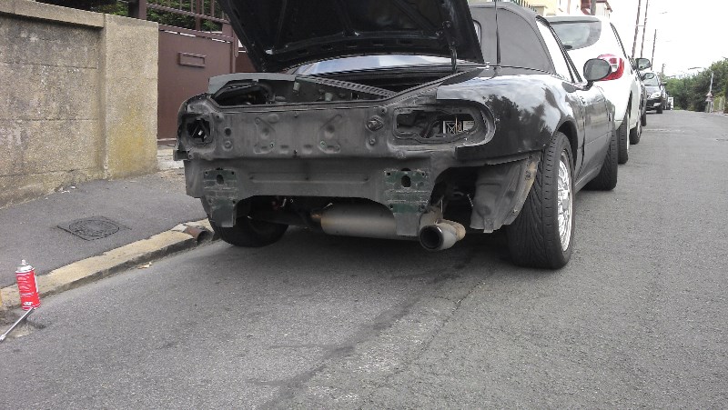

On enlève le tout et on sort la meuleuse, pour découper tout ce qui passe sous la lame:
Découpe du renfort en deux et de ses supports :
Découpe des chapelles:
Et on remonte le tout:

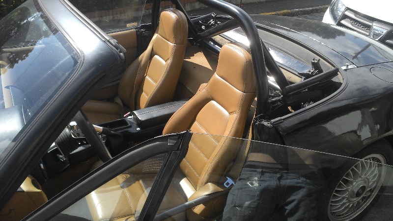

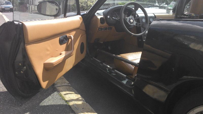

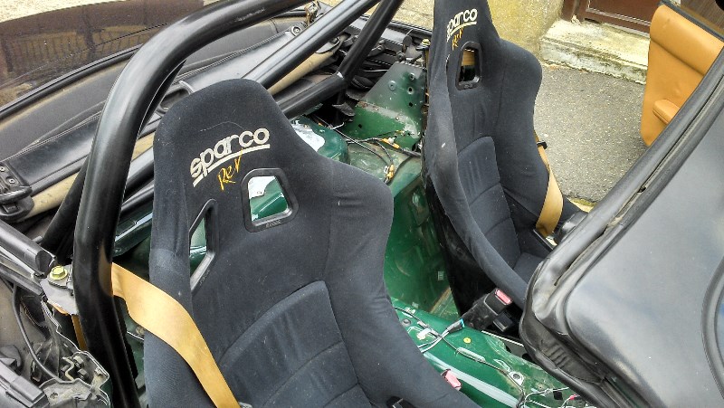

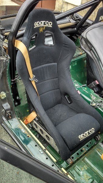

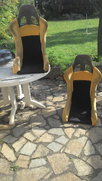

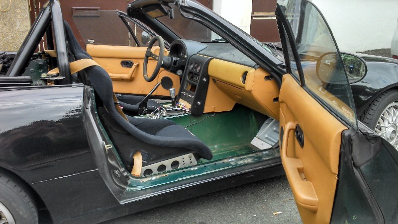

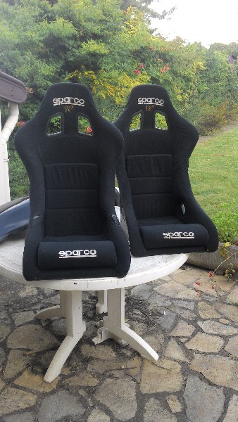

Maintenant on passe à l'intérieur avec un nouvel achat: 2 SPARCO REV :love2:
Du coup, on déhousse et session lavage avant d'etre monté dans la brouette:
Et on dit au revoir à l'intérieur en cuir:

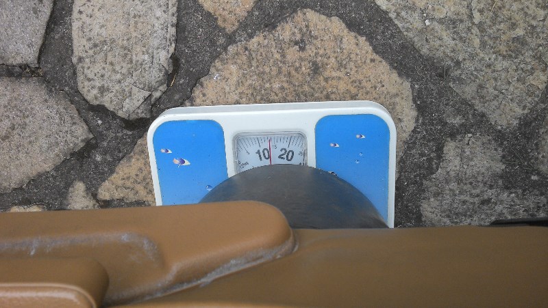

Voici le poids d'un siège en cuir avec ses rails

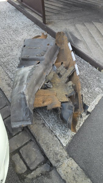

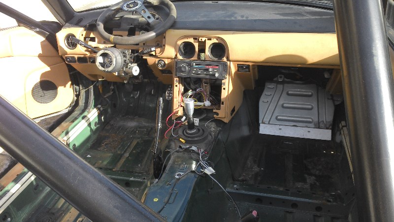

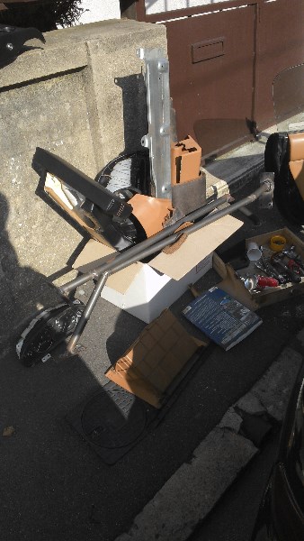

Démontage de l'intérieur complet, sièges, moquettes, console, volant, et même compteur...et dans la foulée j'ai démonté le tableau de bord complet pour savoir ce qui se cachait en dessous ;) quelques kilos a grapiller se cachent en dessous du TdB mais ca c'est pour plus tard.
Le bordel mis dans un carton en vu de se faire peser:
Et voici le résultat final :D
les Sparco REV avec des équerres en Alu montées sur les glissières:
Le résultat du régime:
:arrow: Pare choc arrière et renfort coupé (plus visserie et tout le reste): 8,2kg
:arrow: Moquettes intérieur + visserie + console centrale : 16kg
:arrow: Gain sur les sièges : 9kg

Depuis aout, j’ai remis les doors bars mais en améliorant les soudures, et ca passe avec les baquets :

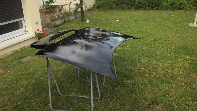

J’ai également installé le capot percé, c est très « visible » comme modif :
Puis pose des attaches rapides :
En tout, 2 kilos de gagnés

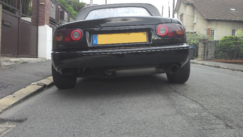

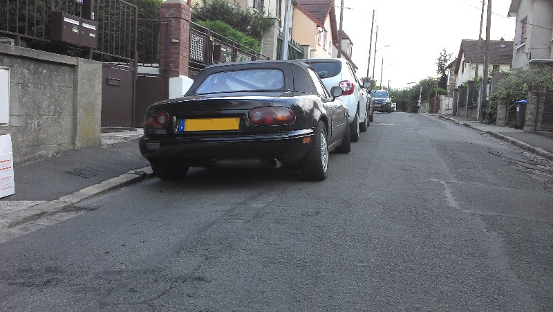

Complètement autre chose, en passant dans un magasin de tissu je suis tombé sur du simili cuir à pas cher et des biais pour quelques euros…j’ai donc décidé de continuer le bikini top que j’avais commencé il y a quelques mois : (pas chance on m’a donné un machine à coudre, heureusement car je ne me serais jamais fait la pose des biais à la main)
Le bikini top est doublé avec un tissu en coton noir à l’intérieur :
Et essai sur route…ca fonctionne mais demande quelques finitions car l’arrière se décolle à partir de 60 km/h et bat au vent, je vais rajouter d’autres lanières pour tendre le bikini top, il devrait avoir au final 5 points d’accroches :
En terme de gain de poids c est énorme. Par comparaison un ensemble Capote + armature fait 19,7kg, un hard top fait 20,5kg…le bikini moins de 5kg…et peut s’enlever facilement !
