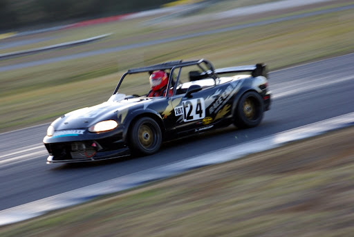

En tout cas le monsieur en mx5 ou en S2K il avoine dur :love2: :hello:

Je ne suis pas pour la découpe de baie de parbrise... mais j'avoue que cette photo me laisse songeur :
Mais je préfère quand même avec ! :D
