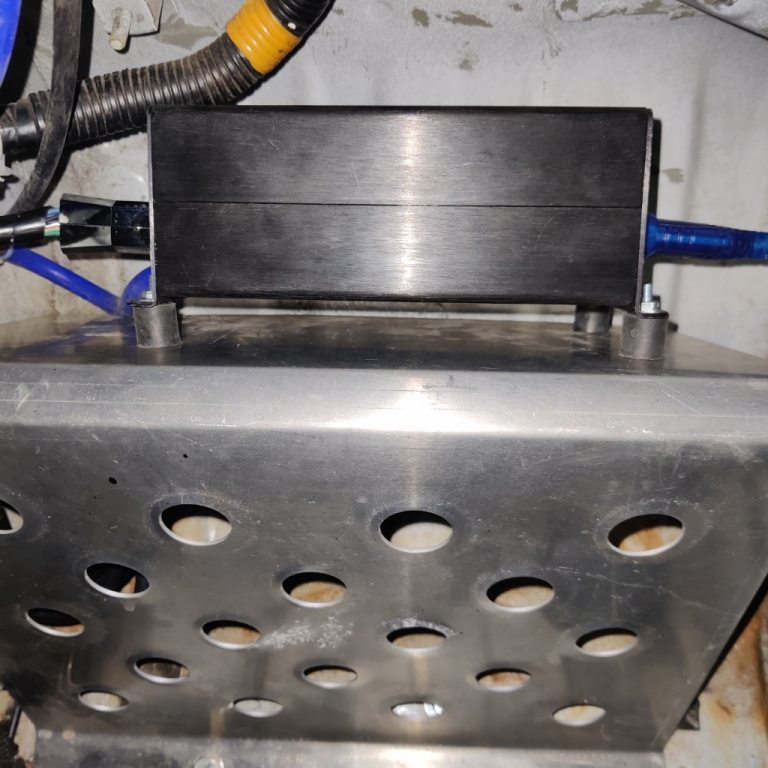

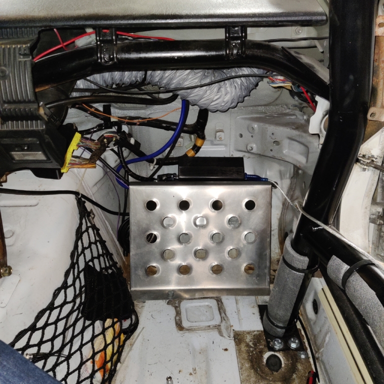

J'ai posé la MS1 dans son emplacement définitif, derrière le cale-pieds passager. Posée sur silentblocs, elle devrait être bien à cet emplacement :)

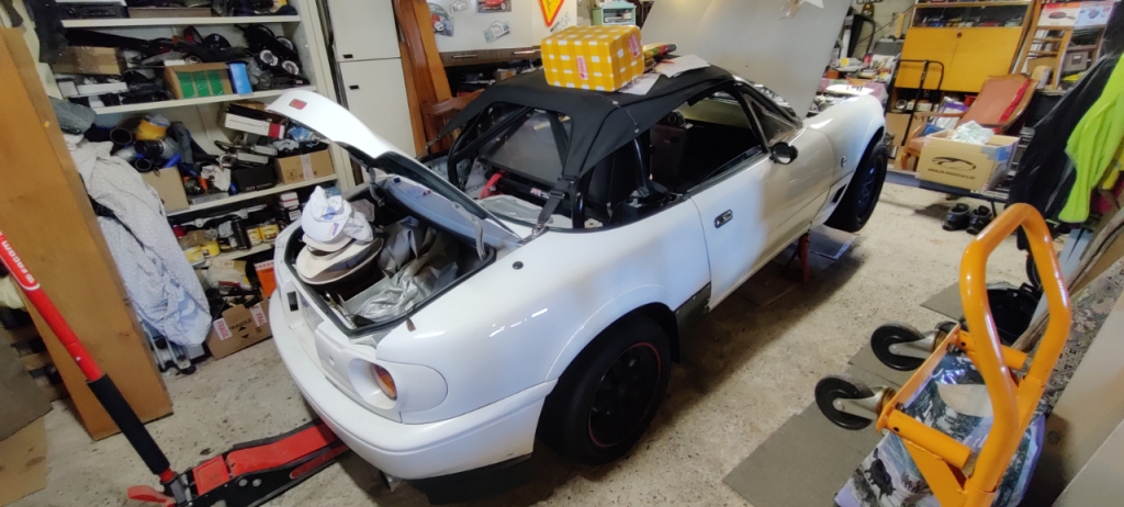

Ce matin, j'ai déplacé 300kg d'objets divers pour remettre Bianca sur ses roues

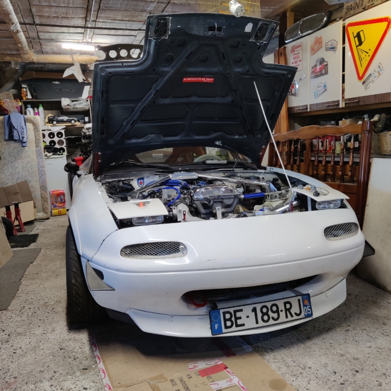

Bianca a failli revoir la lumière du jour, hier.
J'ai débarrassé une grande partie du bazar qui s'était accumulé sur son chemin... Puis, le vent s'est levé et on a eu une tempête de neige, donc j'ai remis la manip' à plus tard, mais on s'approche du moment où elle va ressortir du garage.
