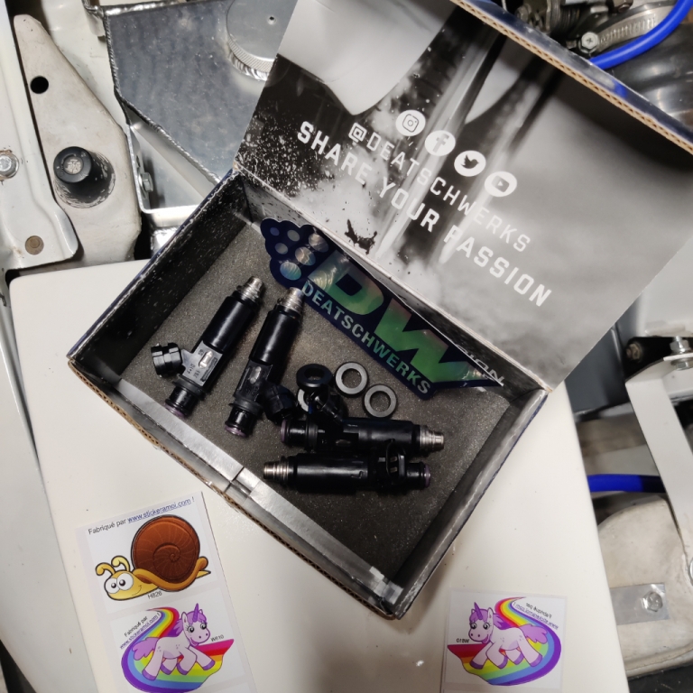

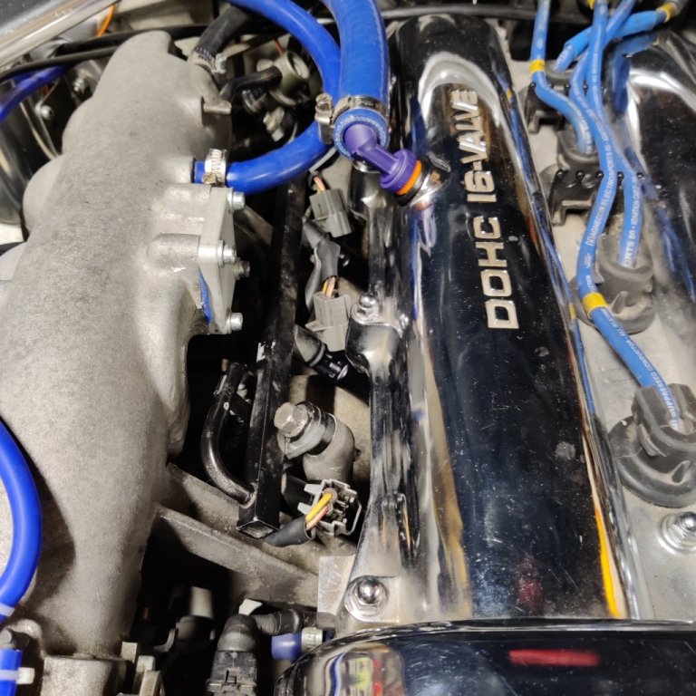

Bon, sinon j'avais un peu peur d'être limité par les injecteurs dans la cartographie du turbo. J'ai donc fait un rapide aller-retour en région lyonnaise pour piquer les injecteurs 700cc de ce cher compte_anonyme_1 :cyp:
Après un peu de bricolage (et une bonne bouffe, encore merci pour l'accueil), je suis reparti avec un jeu de Deatschwerks en échange de mes EV14 330cc qui siéront parfaitement à une prépa atmo.
Ils sont maintenant en place dans Bianca. Je vais tenter de modifier les paramètres sur tunerstudio dans les jours qui viennent et je verrai si elle tourne toujours correctement...

700cc ! :o
Y avait pas un intermédiaire ? Je pensais qu'il fallait éviter de trop surdimensionner, pour éviter de perdre de la précision :?:
Message Publié : Jeu 23 Mars 2023, 20:23
Message(s) : 9961
Bonne question :oui:
A priori, on peut aller jusqu'à 1000cc avec des injecteurs modernes. Et gérer ce qu'on envoie dans les cylindres avec la MS...
Le principe est ''qui peut le plus peut le moins''
On verra :tantpis:
Message Publié : Ven 24 Mars 2023, 07:26
Message(s) : 11096
Localisation : Eure
Les injecteurs trop gros peu précis c'était valable avec les injecteurs d'ancienne génération genre ceux de supra ou ceux là même génération que ceux de NA.
Avec les injecteurs modernes genre les Bosch ev14 ce n'est plus un soucis, ils sont très précis et disposent d'un dead Time très faible et son capable d'injecter de très petites quantités pour le ralenti.
Message Publié : Ven 24 Mars 2023, 08:09
Message(s) : 5810
joeldc13 a écrit :
Merci pour ces précisions :jap:
Message Publié : Ven 24 Mars 2023, 08:26
Message(s) : 9961
D'origine, c'est 220cc, il me semble. Forcément, 700cc, ça cause :ricane:

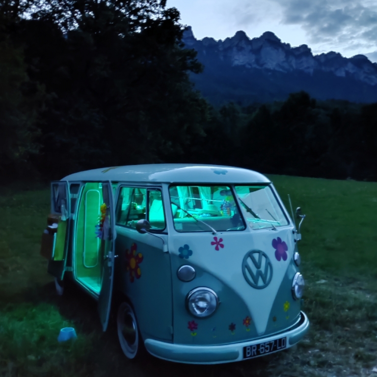

Allez, vu que je bricole un peu sur Bianca, j'en profite pour faire un update : il ne s'est pas passé grand chose depuis mars :P
Il faut dire qu'en plus d'une Lotus Elise S2 capricieuse achetée l'an dernier, j'ai ajouté un nouveau véhicule dans le parc. La caisse de grisette étant partie sous d'autres cieux, il fallait bien remonter à 7 véhicules. C'est un bon chiffre...
Bon, je ne vous cache pas que j'ai brisé pas mal de mes tabous pour en arriver là. Jusque là, je m'interdisais tout véhicule à carburateur, etc.
Mais bon... j'ai craqué...

Punaise t'es sérieux :oops:
Un split flower power ! :love: Image

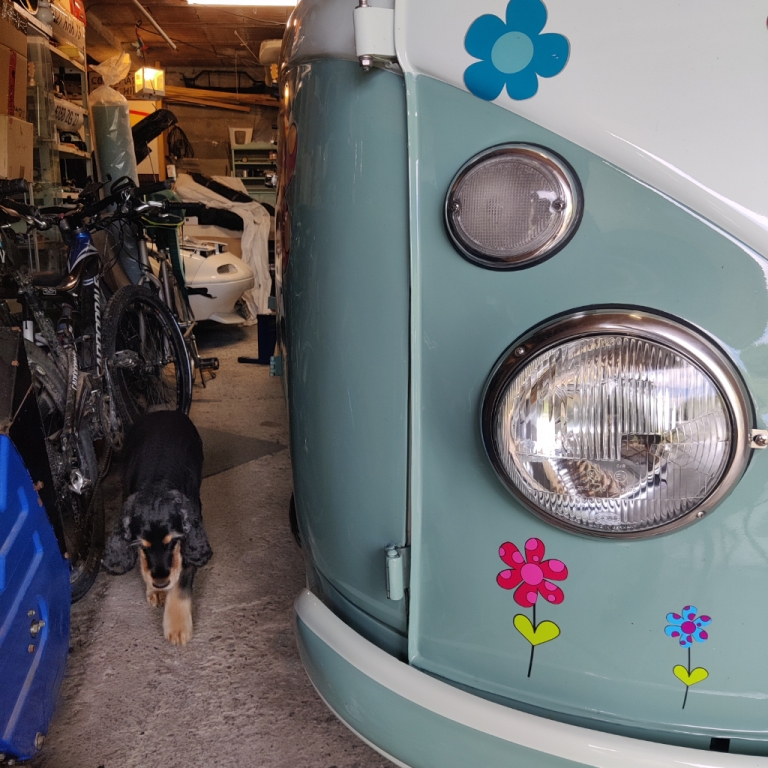

Il est sérieux, je l'ai vu de mes propres yeux le WE dernier.
Message Publié : Jeu 17 Août 2023, 13:56
Message(s) : 9961
Proof :red:
Message Publié : Jeu 17 Août 2023, 14:05
Message(s) : 9961
Pour être plus précis, c'est un T1 Brésilien de 1965.
Il a eu une première vie au Brésil, puis a été restauré là-bas.
Il aurait été acheté par un rouennais, il y a une petite quinzaine d'années, puis par la personne à qui je l'ai acheté, il y a une dizaine d'années. Je suis allé le chercher dans le pays de Gex (comme ma S1 et feu Rednos, il y a un nid de belles bagnoles par là-bas !)
Il a été re restauré et upgradé en 2015. Il bénéficie maintenant d'un moteur de T2, d'une boite à cardans, d'un renfort du train avant avec crémaillère, de freins à disques, du chauffage, etc.
Depuis que je l'ai ramené, j'ai eu mon lot de soucis (dont un dépannage, un dimanche, dans la montée de Chamrousse)... mais je pense que je vais pouvoir rouler un peu plus sereinement désormais... Heureusement, parce qu'on part en vacances samedi, en Ardèche :)
