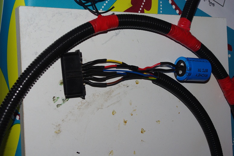

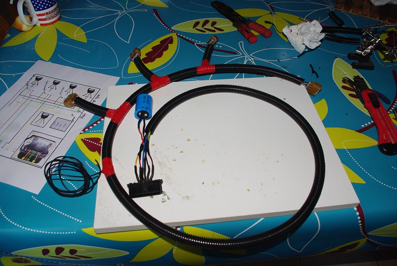

Vu que j'ai sorti le fer a souder pour finir la DIYPNP de mindbreaker, je ne me suis pas arreté en si bon chemin et j'ai continué.
je me suis dit qu'il serait peut etre temps d'installer ces bobines crayon de toyota qui trainent depuis un an dans mon garage :red:
J'ai donc pris mon après midi et j'ai fini le faisceau :
Il ne me restait que la soudure du condensateur mais surtout la création de la prise qui va sur le faisceau stock :
C'est un ignitor que j'ai dépioté pour récupérer uniquement la prise et j'ai tout recablé dessus.
Puis on passe à l'install des bobines sur le moteur
On rebranche la batterie, je met le contact et là c'est bizarre la pompe a essence fait un bruit super faible, je regarde mon voltmetre 8V, ou pas bon ça, je regarde a travers le parebrise le capot ouvert, merde de la fumée qui sort :aie: :aie: :aie:
Je vire le contact en speed, débranche la batterie et regarde les dégats
Le cable de masse a bien fondu, mais sinon rien a signaler.
Je démonte le tout et regarde, j'ai pourtant tout bien isolé, vérifié la continuité de tout.
Puis je prends le connecter et regarde l'ignitor stock, merde, j'ai tout inversé, j'ai mis le dessus dessous.
Et si vous regardez cette photo :
Le noir c'est la masse, le rouge le +12V, et dites vous que j'ai tout mis à l'envers ça fait quoi ? :red: Le 12V qui part directement dans la masse, fil de masse qui est connecté au chassis , bref un bon gros court circuit des familles :aie:
Je remonte l'ignitor stock, rebranche les bobines, la voiture démarre bien :woo: j'ai rien cassé.
Donc je suis bon pour me refaire une partie du faisceau demain soir :aie:
