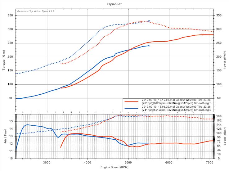

Si pret du but... :D
En rouge un "run" jusqu'a la zone rouge, mais en partant de 3000trs
et en bleu un run ou je mets pied au plancher à 2000trs, mais il coupe à 5500trs.
Il ne faut biensur pas prendre les chiffres comme valeurs sures, mais ca me servira de "base" pour les futures évolutions :oui:
J'ai encore à gagner au niveau des avances je pense.

Plutôt pas mal :lol:
Tiens je vois que c'est pas Powerdyn mais Virtual Dyno. Faut acheter quoi pour faire marcher ce logiciel? :?
207whp/227Nm

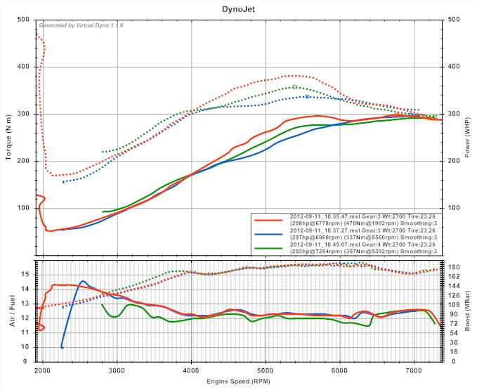

Bon je m'en doutais mais maintenant j'en ai le coeur net : il ne faut pas faire les runs en 2nde. Ca va beaucoup trop vite et le turbo n'a pas le temps de tout donner :roll: , en 3 c'est bien mieux ;)
Bon maintenant j'ai un peu le sentiment d'etre un athlète qui finit 4ème, là juste au pied du podium :aie:
Comme dit hier de toute facon les chiffres ne sont pas à prendre pour comptant, mais je regarde surtout mes courbes d'AFR et de boost qui sont nettement plus jolies quand je leur laisse un peu plus de temps pour s'affiner.
Il me reste encore à travailler sur le boost, avec le montage du boost controler justement.
J'ai également reparamétré le Knock sensor et pour l'instant ca à l'air de fonctionner, mais biensur je n'ai pas créé volontairement du cliqueti, donc il ne me créait pas de défaut, mais est-ce qu'il verra du cliqueti quand il y en aura ???
Arny si tu me lis, dans TS fais click droit sur un mano qui ne sert pas, puis calculation 2 puis knock retard.
Quand je mets tes valeurs (low input) le capteur voit du cliqueti en permanence,meme au ralenti, donc la jauge monte direct à 12° de retard. Regardes si tu n'as pas le meme problème. Ca m'étonnerai car tu ne pourrais pas rouler avec 12° de retard permanent mais bon ca vaut le coup de jeter un oeil :jap:
Bon sinon voici les courbes faites en 3, j'ai essayé en 4 mais c'est trop.....périlleux...
Comme dit dans son topic, c'est pas les memes circuits, donc vos paramétrages ne sont pas comparables

lorenzeus a écrit :
[...] Ca m'étonnerai car tu ne pourrais pas rouler avec 12° de retard permanent mais bon ca vaut le coup de jeter un oeil :jap:
C'est 12° de retard par rapport à ton avance : Si tu es à 30° d'avance à ce régime/pression tu vas te retrouver à 30-12=18° d'avance
