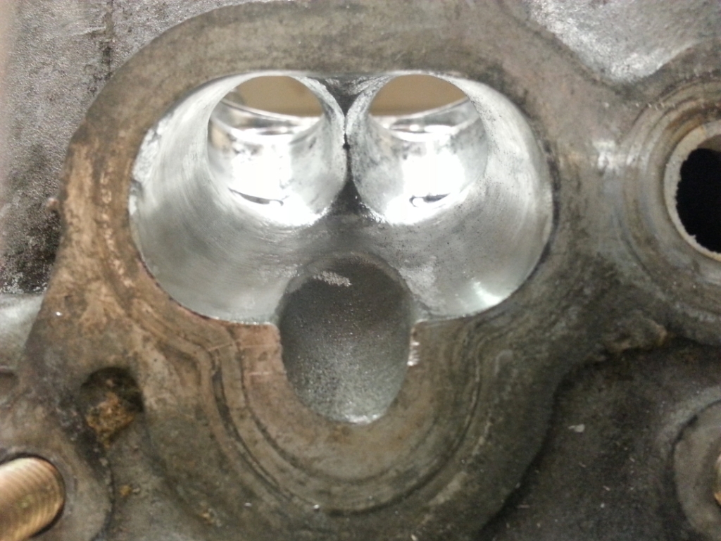

c'est juste gras, bien chanfreiné, et voir les passes de la grosse fraise à surfacer ça dénote justement un état de surface un peu grossier :tantpis:
on voit pourtant bien qu'on retombe pile sur les arrêtes des sièges de soupape et sur le coin de la chambre ;)

Ouh là!
Alors la culasse retouchée n'est pas la mienne.
Je pense que les squich ont été retouchés pour améliorer la perméabilité soupape.
Elle a été tout de même été rabotée on le voit sur les hauteurs sièges/pl de joint.
Le pl de joint est recouvert d'un film plastique. Ce que l'on voit sont les poussières qui se collent en dessous.
Mais surtout on voit que tous les défauts de fonderie ont été repris.
Les sièges sont bien affleurant et raccordés avec le ciel de la chambre.
C'est clairement ce que je voulais faire avec ma culasse. Je suis rassuré car c'est faisable en terme de matiere disponible!
Pour le rv: je n'aime pas les moteurs crevés en bas! Un sural avec un rv de 7.5: non merci.

Jolie la culasse! elle permet de sortir combien? puissance et couple?
Romano.
+1, tu roulera avec quel carburant?

Message Publié : Lun 1 Déc 2014, 19:37

Message(s) : 1829
Romano.
Prepa canadienne: itb et tout le package atmokivabien. Je vais rechercher les perfos.
Moi je me tate pour du e85.
Ca laisse de la marge pour le cliquetis mais le duty cycle me limitera ptet...
770cc onboard sequential mode.
Sinon ma culasse est en cours de "grattage"...

Message(s) : 1829
début d'une longue session...
Message Publié : Jeu 4 Déc 2014, 00:10
Message(s) : 5586
Yes! :bien:
Tu compte juste faire un coup de propre comme moi ou agrandir certaines sections?

Le romano a l'air de vouloir du flow, donc à mon avis ça va tailler sévère :aie:

Message(s) : 1829
Regis_92N a écrit :
Yes! :bien:
je vais mettr eun peu d'ordre et de logique dans les conduits.
Et puis faire de vrais raccords cohérents avec les nouveaux sèges.
La chambre va être refaite aussi. ;)
r.
