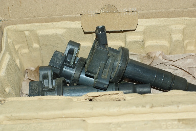

Et d'un premier jeu de COP livrés, il s'agit d'un modele origine toyota Aygo/Citroen C1, c'est pour cela qu'il n'y en a que 3.
C'est ce modele que je vise, plus simple a trouver en europe (en UK)

Excellent, et pour les broches qui vont dessus, ça se trouve où ? :?

Je vais essayer d'en avoir un max avec les cops, mais pour ceux qui en seront dépourvus, on peut les acheter ici :
http://www.bmotorsports.com/shop/product_info.php/products_id/1668
